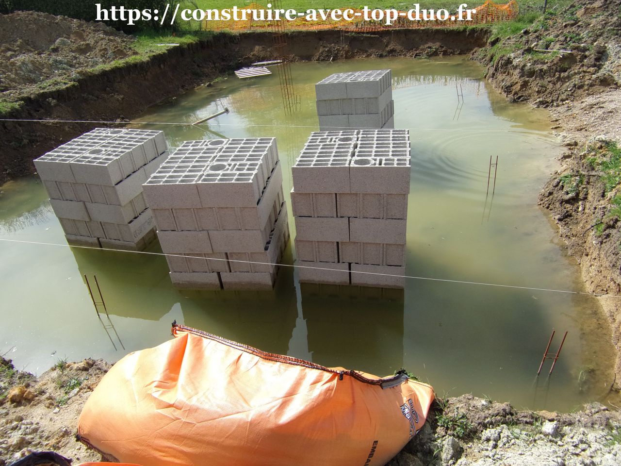

Chantier toujours à l'arrêt
Gros oeuvre > Fondations - vide sanitaire - dalle
Rien n'a bougé, le chantier est toujours à l'arrêt et nous en sommes à notre 5ème excuses. TOP DUO ne manque pas d'imagination pour faire traîner les choses.
Résultat :
- fondations noyée sous près de 40 cm d'eau.
- parpaings et matériaux dans l'eau (+glace) depuis bientôt 5 mois
- ferraillage complètement plié.
Fondation noyée sous 40 cm d'eau
Parpaings et matériaux noyés dan l'eau
Ferraillage tordu

A ce jour, le chantier est toujours figé dans 40 cm d'eau et nous sommes toujours en attente de nos courriers adressés au siège social il y a 1 mois.
Suite à la série de Fausses lettres de reprise FICTIVES de chantier, que nous a adressé notre constructeur TOP DUO AST, nous lui avons demandé  de nous lister les travaux effectués lors de ces reprises. Son silence en dit long.
Personnellement nous ne voyons aucune différence, si ce n'est pire!
Etat actuel du chantier. Vous pouvez toujours voir la vidéo sur la page d'accueil de notre blog
NOUS  NE SOMMES MALHEUREUSEMENT PAS UN CAS ISOLE.
DANS UNE EMISSION DIFFUSE SUR RTL TOP DUO RECONNAIT ETRE VICTIME DE SON SUCCES:!pffffffffffff
C'est Honteux!!!
Chantier TOP DUO AST sac de sable renversé
Fondation est parpaing noyés dans 40 cm d'eau
Ferraillage d'angle complètement tordu et bâche en décomposition
Férraillage d'angle complètement tordu
Chantier TOP DUO AST abandonné et noyé dans 40 cm d'eau

Le 5 juin 2018,
- Le pompage de l'eau et le grattage de la terre est effectué,
- Les relevés pour l'étude béton sont réalisés. Le Technicien s'engage à l'envoyer au constructeur sous 1 semaine.
- Refus du constructeur de ne pas utiliser les parpaings verts noyés sous 40 cm d'eau depuis  6 mois
Cette journée est une journée forte en émotion entre menace du terrassier et crise de nerf....
Vous pouvez lire  l'article ICI

Résultat : état des parpaings noyées sous 40cm d'eau depuis 6 mois
Pompage de l'eau . fondations noyées sous 40cm d'eau depuis 6 mois

Les parpaings verts ça se nettoie,et c'est utilisable
Partager | Citer |
Jemelance
191 msg (77)
Le 19/06/2018 à 09h08
langlet a écrit:Les parpaings verts ça se nettoie,et c'est utilisable
Merci pour l'info. ;)

Cela fait un moment que nous n'avions pas posté car il s'est passé tellement de chose que nous n'avions pas la force ni le temps de poster.
Que s'est-il passé depuis la dernière fois?
Nous avons adressé au mois de novembre 2018 une LRAR reprenant tous les points qui nous ont interpellés. A ce jour, nous n'avons pas obtenu de réponse écrite mais juste un simple rendez-vous où les réponses les plus farfelues nous a  étét données.
Il n'  a eu aucune activité au mois de décembre. Selon notre conducteur de travaux, ils attendaient un escalier pour commencer l'intérieur.
Nous avons eu un rendez-vous le 9 janvier 2019 et avons discuté de plusieurs points.  Nous avons établit un compte rendu de chantier reprenant mots pour mots les réponses de notre conducteur de travaux, celui-ci a refusé de le signer. Nous en concluons qu'il n'assume pas les réponses qu'il nous a donné. ou qu'il nous a encore baratiner.
1) Il a enfin avoué que ce qu'il nous a présenté comme étant un puisard n'est qu'un simple regard.
2) Nous lui avons fait remarquer que le drain (Batifibre sans gravier) devait être éloigné d'au moins 2 mêtre de la maison mais il maintient que ça ne bougera pas.  C'est pourtant précisé dans l'étude de sol, et l'étéude technique 17/16-317 Batifibre SN4
3) Les fenêtres qui n'ont pas d'étanchéité
4) le seuil de la porte (côté) qui ne repose sur rien=> ce n'est pas grave à partir du moment ou l'arrière de la porte est calée.
5) Les fissures sur dalles. => Ce sont des fissures de retrait
6) Ferrailles qui ressort de la dalle => ce sont les treillis, pas grave selon lui.
7) Le conduit du poële qui ne respecte pas les distances de sécurité=> Selon lui ce n'est pas grave puisque le parpaings est inflammable.
Nous lui faisons remarquer que contre le parpaings il y aura du placo et de l'isolant => ah oui! les distances seront respectées.
8) Quelle est l'utilité des 4 tubes de PVC qui dépassent à chaque coins de la maison => Ce sont des tubes de décompression qui servent à observer le drain et vérifier qu'il n'y a pas d'air.
Il nous prend pour des cons, il est hors de question de réceptionne rla maison avec ces 4 tubes.
9) Le saccage de notre terrain par son terrassier => "il m'a dit qu'il a remblayé". Mon mari s'est énervé face à sa mauvaise foi!! Leur terrassier nous a délibérément détruit notre terrain en mélangeant la terre végétale, terre argileuse et déchets que nous avons du retirer nous même.
Au final, il nous dit qu'il verra avec son terrassier.
10) Les parpaings d'angles utilisés pour monter le murs du garage et de l'étage. => C'est possible en construction, ça n'a aucune incidence sur la solidité de la maison.
11) Nous lui avons demandé les notices d'installation et caractéristiques techniques de chaque équipement installés, notamment les fenêtres=> Il refuse catégoriquement de nous les transmettre, selon lui ce n'est pas une obligation.  Nous lui répondons que nous ne pouvons pas vérifier que ça correspond au CCMI.  Eh bien ce sera une réserve de plus!  Nous avons constaté qu'ils nous ont mis des fenêtres bas de gamme alors que nous avons payé une sacré plus value.
12) Quand seront faîtes les VRD? => A la fin
Il faut savoir que c'est son terrassier malhonete qui est en charge de les faire puisque le constructeur l'a mandaté pour le faire.
Il nous ont saccagé notre terrain, mal posé le drain, le delta ms... nous craignons pour les VRD.Nous avons insisté pour être présent le jour J.
13) Nous avons demandé un planning prévisionnel => refus catégorique encore une fois.
Lui même ne sait pas quand nous seront livrés. Date prévue le 22 janvier 2019 et la maison est vide.
14) Nous lui demandons les étapes chronologiques à défaut d'avoir le planning.
placo, isolation, escalier, électricité, plombier, isolation sol, chape, séchage chape 6 semaines (ça c'est nous qui lui avons dit), mise en chauffe, carrelage.
Vous remarquerez que l'escalier est en 3ème position  Il n'était donc pas nécessaire d'attendre l'escalier au mois de decembre et d’arrêter notre chantier du 23 novembre 2018 à ce jour.
Nous lui demandons s'il compte faire un pré-enduit ou un enduit?  => non ça sera fait à la fin avec les VRD.
Donc il compte poser le placo et l'isolation sans les protéger de l'humidité. ET ça se dit Pro!! Nous sommes de plus en plus furieux et catastrophés par ses réponses.
15) les tires-fils manquant dans les gaines => elles seront rajoutées à la fin.
16) les rives scellés ne le sont pas. Il y a des espaces vides tout le long => Il a commencé à dire que ce sera rebouché avec l'enduit extérieur. Nous lui avons demandé de le bouché avant avec du ciment.
17) et le summum, l'étanchéité des fenêtres. il  a des espaces vides et trous  tout autour des fenêtres => notre conducteur de travaux nous affirme que du joint mastic sera ajouté autour de fenêtres ainsi que du ciment.
Nous lui faisons remarquer que le tableau de la baie vitrée n'est pas droit => il sera redressé
Bref, le rendez-vous a duré 2h, 2h pendant lesquelles nous avons constaté que notre conducteur de travaux avait des lacunes et ça ne nous rassure pas pour la suite.
La rédaction de l'article sur ce rendez-vous fou est en cours.
