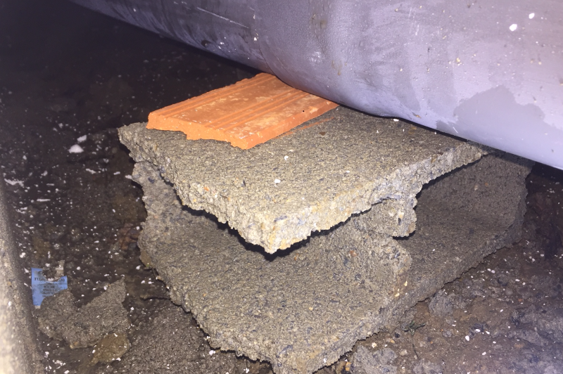

Je suis allé plusieurs jours d'affilé au terrain sans tomber sur le maçon.
Mon but était de pouvoir contrôler la pose des canalisations, vérifier les côtes et la pose des suspentes avant que la dale soit coulées.
Je vais voir le terrain le jeudi 3 décembre 2020 et la c'est le drame : la dalle est coulée!!!
Je me dis pas grave, à première vue le résultat à l'air propre, je prend mon mètre ruban, mes plans et je me met à tout regarder, ouf les cotes sont bonnes, pas de raté de ce côté.
Je me penche voir si j’aperçois les suspentes et la grosse surprise aucune suspente !
Pour rappel le vide sanitaire fait seulement deux rangs!
J'appelle de suite la conductrice de travaux pour essayer de comprendre.
Ça réponse est la suivante : ''plot de mortier avec des gravats, ça ne bouge pas avec le temps aucun risque"
Cette réponse ne me convient pas et je décide d'approfondir mes recherches et la c'est la douche froide.
Les photos qui suivent parlent d'elles même.
Les tuyaux sont simplement posé sur de pauvres gravats, je n'imagine pas les dégâts dans quelques années.
J'ai écris un mail avec photos à l'appui le 05 décembre 2020 à la conductrice des travaux avec comme seul but de trouver une solution pérenne. La méthode qu'a employé le maçon n'est pas acceptable.

J'attends de la part du constructeur une vrai solution, pas du bricolage !

20 décembre 2020,
Toujours pas de solution apportée par la conductrice de travaux de chez Demeures d'Occitanie concernant le maintien des tuyaux d'évacuations, communication catastrophique de leur part.
