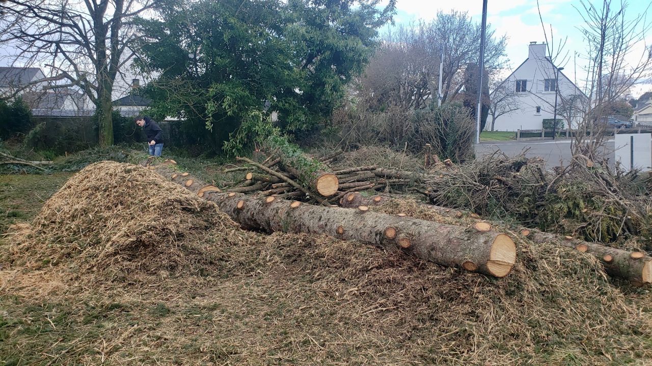

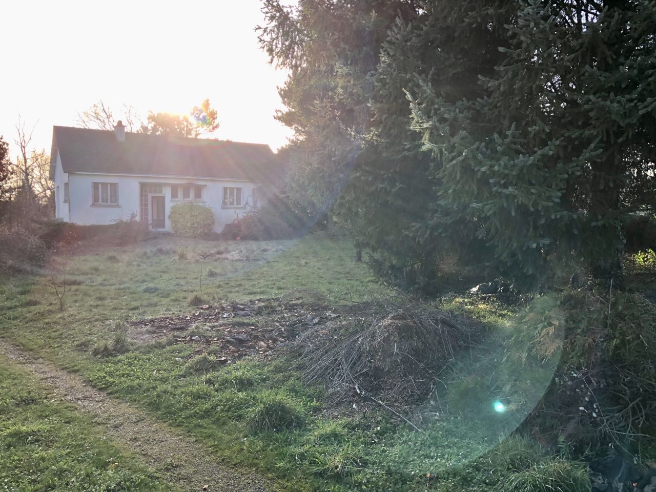

« Début de chantier, haie et abattage sapin »
Préparation > Terrain Par T&Lou le 28/06/2022 à 14h16
Après de long mois d'attente et de démarches administratives, nous sommes devenu propriétaire du terrain le 18/02/22. Les choses sérieuses commencent avec retrait des haies et abattages des sapins.Enfin propriétaire du terrainEnfin propriétaire du terrain
Démarrage de retrait de la haie
Abattage des sapins

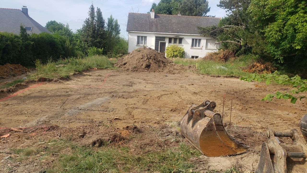

« Terrassement »
Gros oeuvre > Terrassement Par T&Lou le 28/06/2022 à 14h19
3 mois après l'achat du terrain le terrassement débute (18/05/22)
Implantation maison
Terrassement
Fouille des fondations

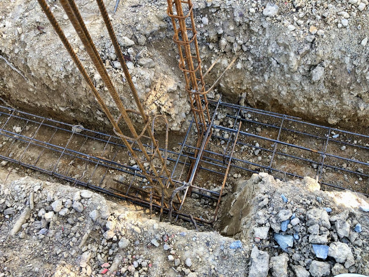

« Ferraillage et coulage fondations »
Gros oeuvre > Fondations - vide sanitaire - dalle Par T&Lou le 28/06/2022 à 14h22
23/05/22 réalisations des fondations
Ferraillages
Ferraillages
Ferraillages
Coulage fondations
Coulage fondations

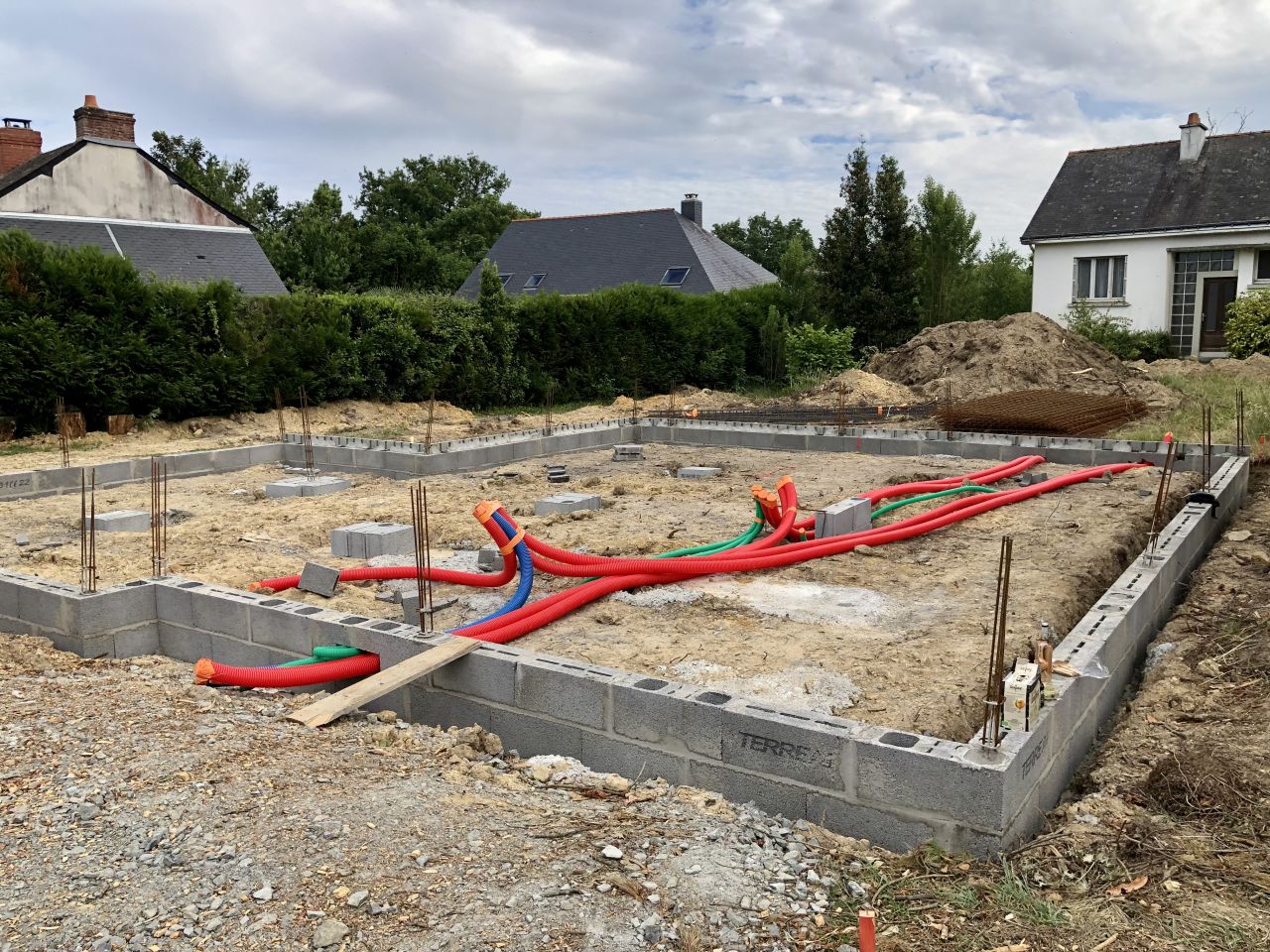

« Soubassement et réseau sous dalle »
Gros oeuvre > Fondations - vide sanitaire - dalle Par T&Lou le 28/06/2022 à 14h24
01/06/22: le chantier avance, le soubassement et les réseaux sont installés
Elévation soubassement

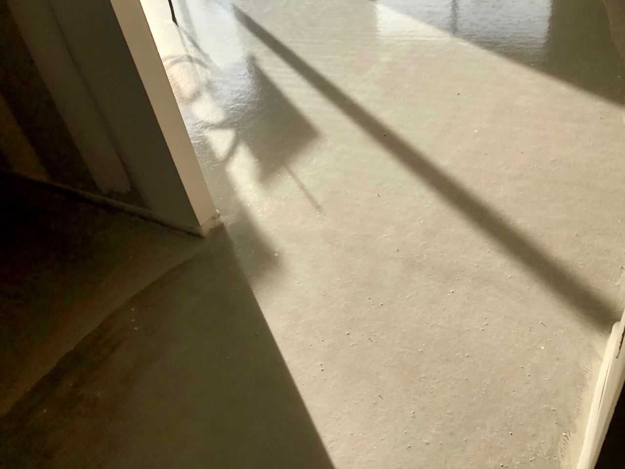

« Coulage dalle fissurée par temps chaud »
Gros oeuvre > Fondations - vide sanitaire - dalle Par T&Lou le 28/06/2022 à 14h28
14/06/22 : coulage de dalle par 29° sans cure béton ni bâche et sans prévoir d'arrosage  dans la journée. Le CDT nous envoi un SMS pour nous demander de venir arroser la dalle dans l'après-midi, alors que nous sommes au travail, afin que celle-ci ne fissure pas.
Coulage dalle par 29° sans cure béton ni arrosage continu ou bâche
Dalle fissurée à la suite de la mauvaise mise en oeuvre de la dalle.

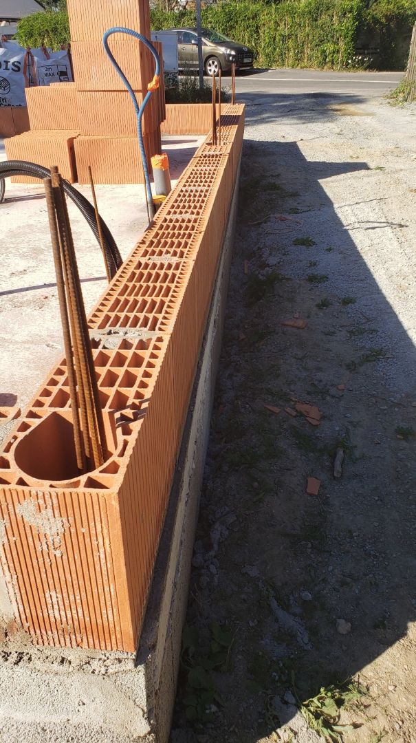

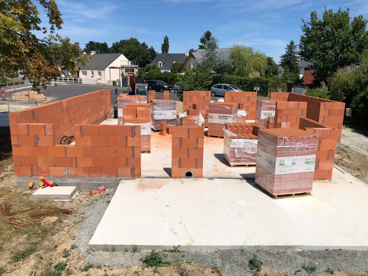

« Premier rang de briques »
Gros oeuvre > Elévation des murs - étage Par T&Lou le 14/07/2022 à 18h05
Grand jour aujourd'hui, (enfin presque)
Le constructeur à eu le retour de l'étude technique pour ajuster les dimensions de la dalle. Le maçon a commencé aujourd'hui le premier rang de la maison.
Mais surprise, suite à notre passage, nous avons constatés des anomalies. En effet, nous avons choisi des briques Thermo + Rth 1,50 (https://www.biobric.com/documents/1249 ).
Or il se trouve que le maçon a posé des briques Thermo Rth 1,25 (https://www.biobric.com/documents/1248 ) à la place. Le premier rang est donc à casser et à refaire.

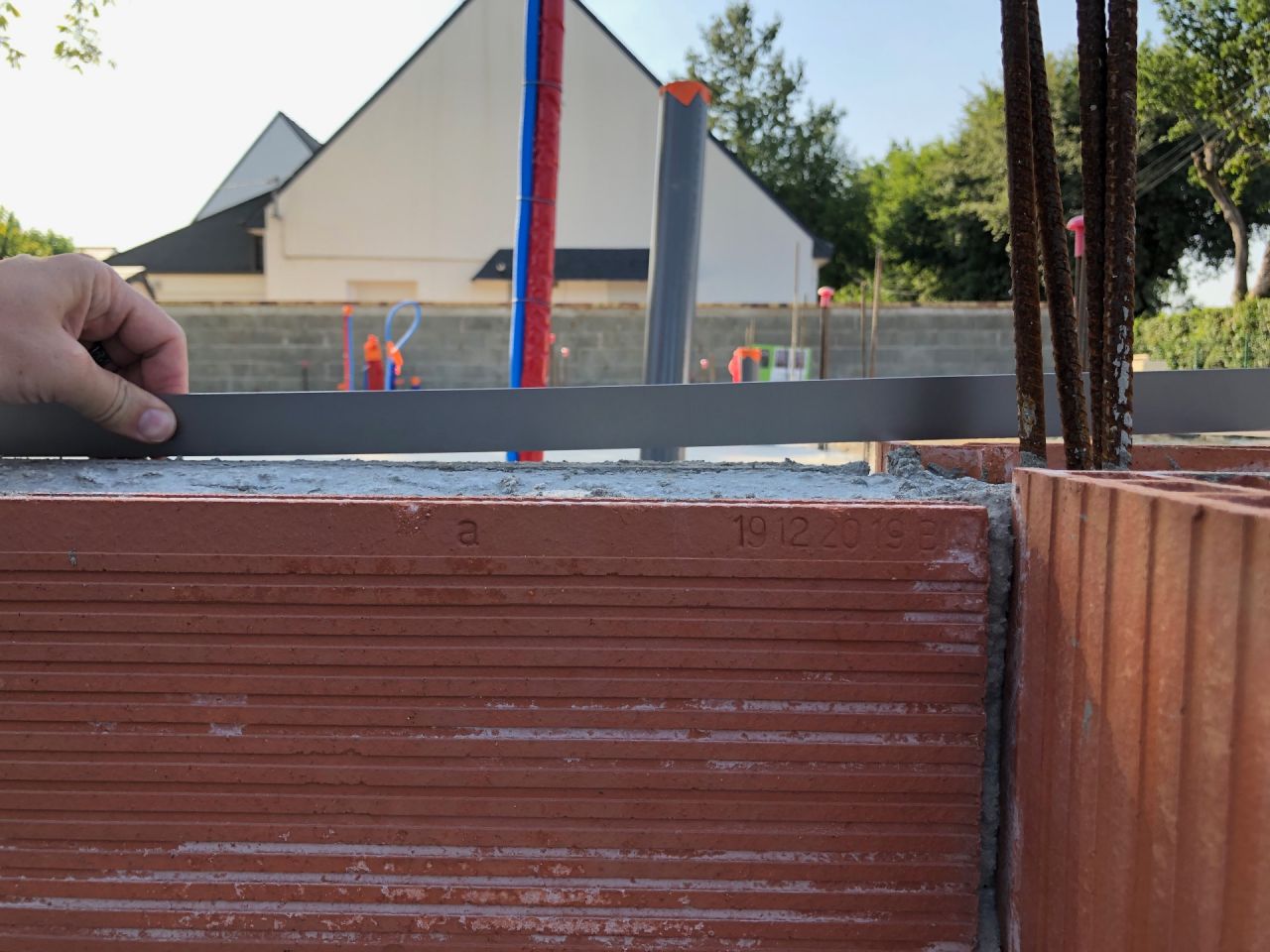

« Nouveau 1er rang de brique pas de niveau »
Gros oeuvre > Elévation des murs - étage Par T&Lou le 20/07/2022 à 19h11
A la suite de l'erreur de brique, le premier rang à été cassé et refait. Résulat un bout de dalle cassé et des briques avec un écart d'altimétrie parfois jusqu'a 2,5cm. Normal selon le constructeur.
Qu'en pensez-vous?
hauteur briques premier rang
Hauteur briques premier rang
Dalle cassée

Aïe Aïe Aïe ! Il semble que vous soyez tombé sur des bons vous aussi !
J'ai beaucoup aimé le coup d'aller arroser la dalle...
Pour le décalage des briques, c'est du boulot de m...

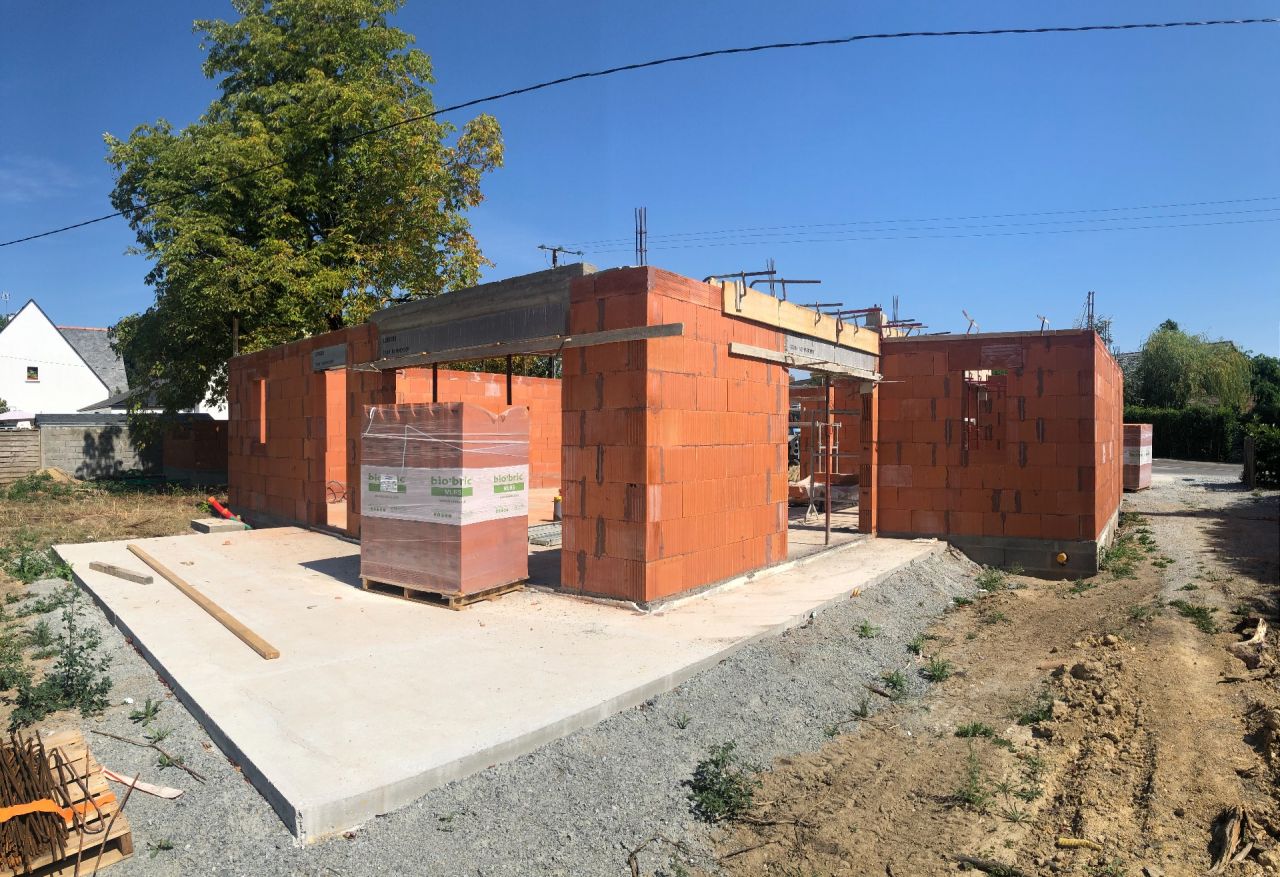

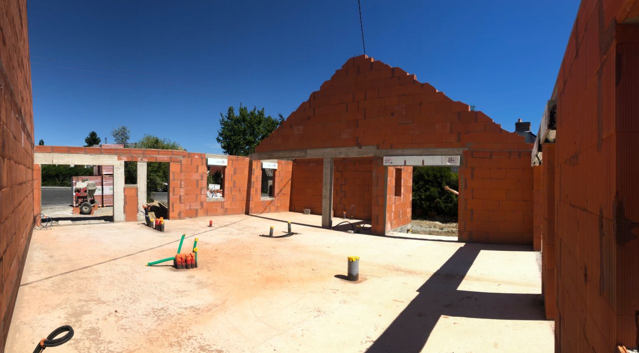

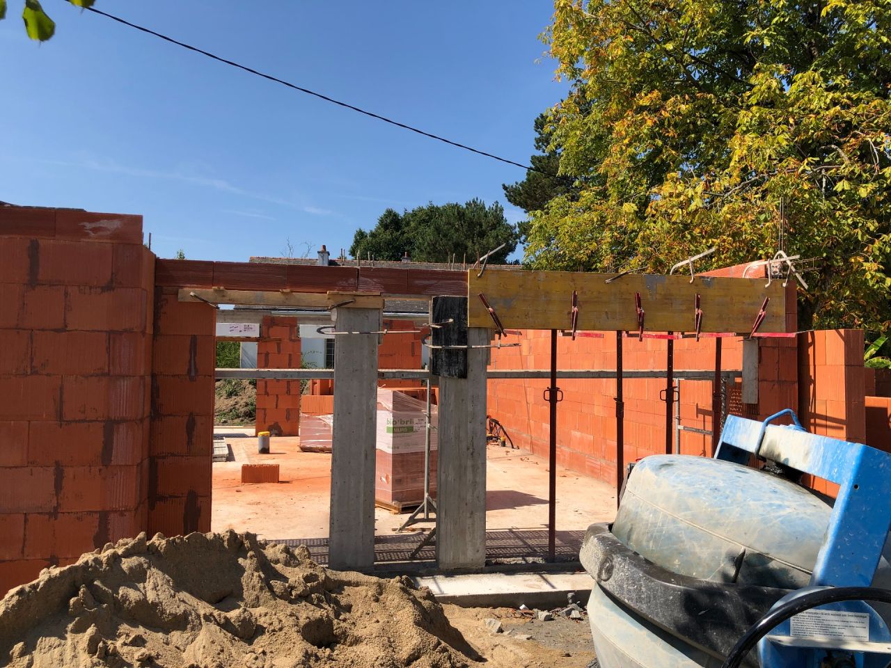

« Les murs poussent »

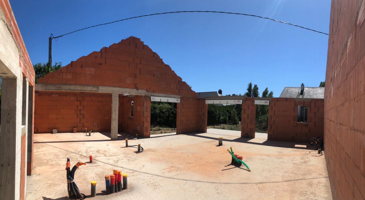

Gros oeuvre > Elévation des murs - étage Par T&Lou le 30/07/2022 à 15h32
Le chantier progresse bien, les poteaux, poutres en béton ont étés coulées, les blocs de volets roulant installés et la maçonnerie devrait être achevée fin de semaine prochaine.

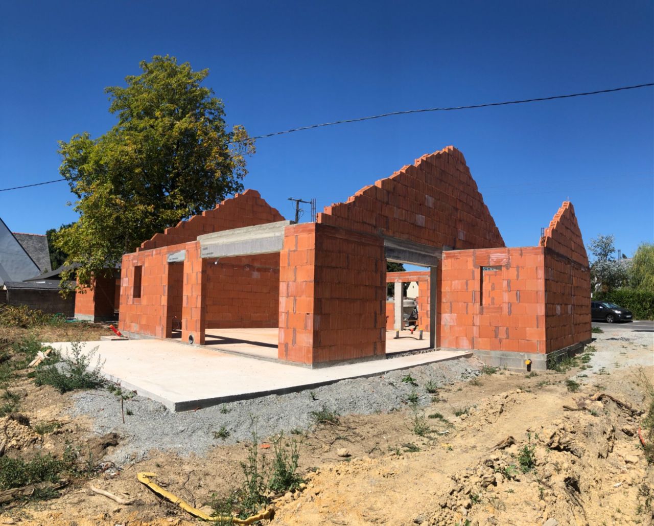

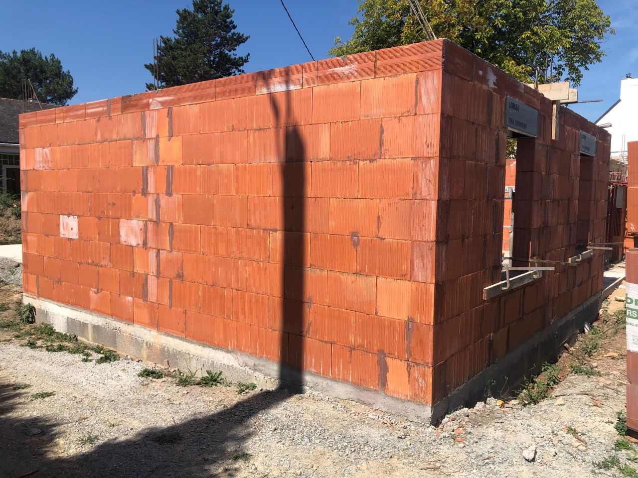

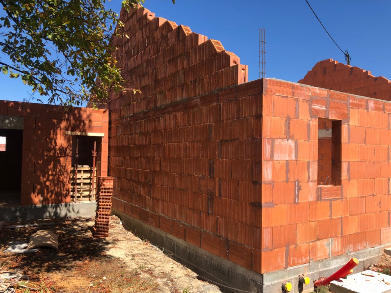

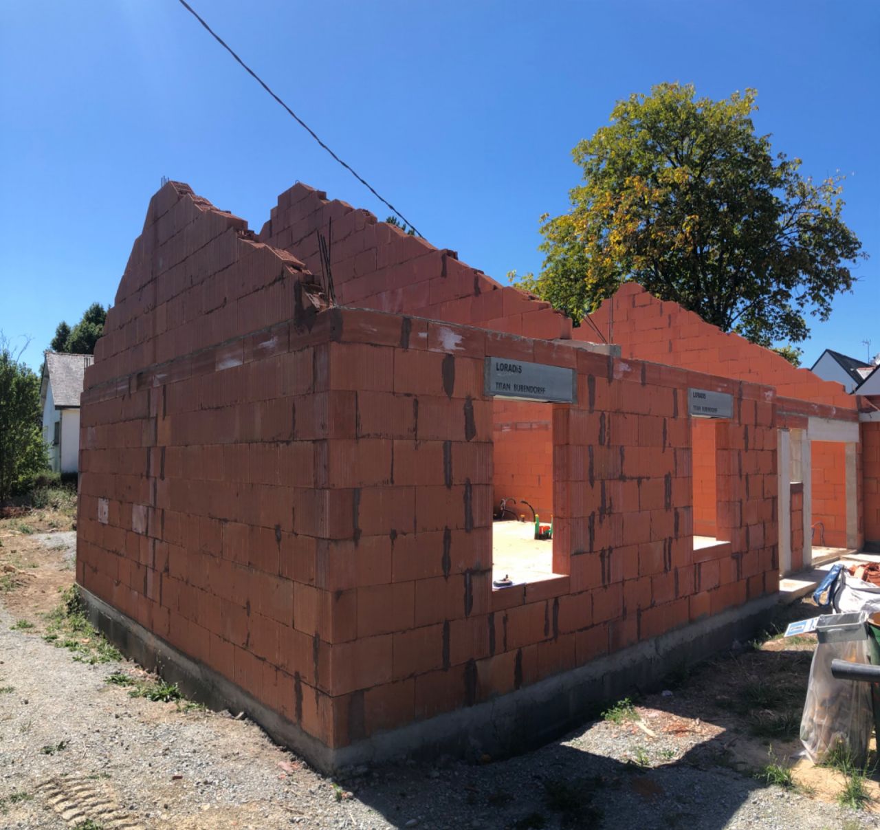

« Élévation des murs terminée »
Gros oeuvre > Elévation des murs - étage Par T&Lou le 07/08/2022 à 22h43
Nous devons faire la visite préalable à l'appel de fonds de fin de maçonnerie et souhaiterions savoir si quelque chose vous choque.
Autres questions:
Avez-vous vérifié les dimensions de maçonnerie lors de cet appel de fonds?
"L'escalier" formé sur le haut des pignons est-il normal?
Merci pour votre aide

Je ne suis pas en mesure de vous aider mais je peux vous conseiller vivement de faire un post sur la partie du Forum dédiée à la maçonnerie. Vous aurez assurément une réponse rapide.

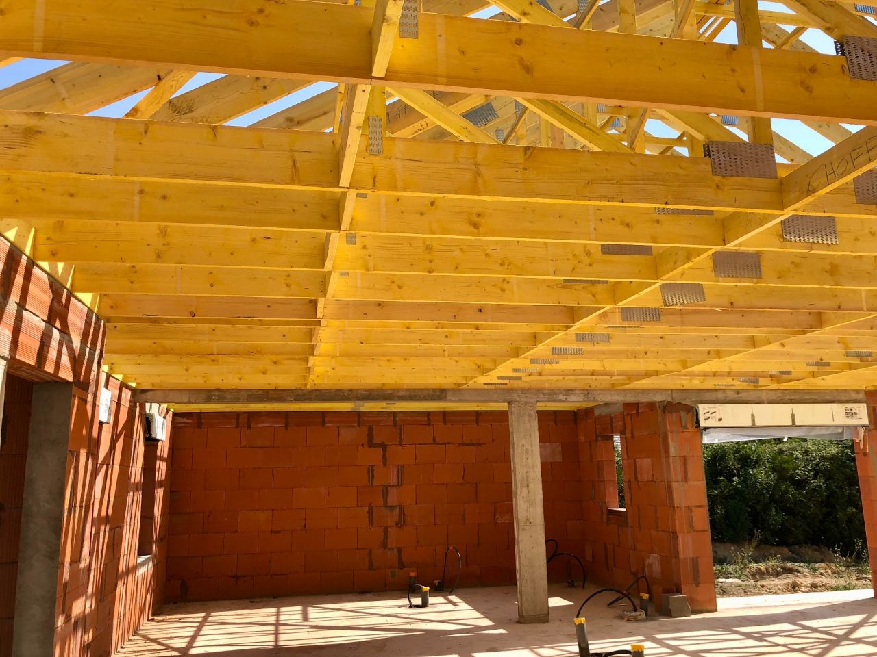

« ADF achèvement des murs : visite de chantier »
Gros oeuvre > Charpente - couverture Par T&Lou le 31/08/2022 à 19h26
30/08/2022 : Visite de chantier suite ADF Achèvement des murs. Bonne disposition du CDT et nous constatons que la charpente a été posée le 28 et 29 aout toutefois le CDT remarque un bandeau PVC et non alu.
Nous faisons le tour de la maçonnerie, remarquons des trous non rebouchés (rien de bien méchant) et mesurons les côtes avec le CDT. Quelques décalages un peu partout mais surtout 2 de 6 cm sur une façade que le CDT ne comprend pas. Ecarts limite acceptables avant d'avoir une incidence sur l'ensemble des plans d'aménagement intérieur.
Le maçon doit repasser pour les corrections et effectuer le rampannage ainsi que l'application de la résine pour reboucher les fissures de la dalle.
Nous sommes plutôt soulager de l'avancement à ce jour.
30/08/2022 : Visite de chantier suite ADF Achèvement des murs et nous constatons que la charpente a été posée le 28 et 29 aout toutefois le CDT remarque un bandeau PVC et non alu et bois

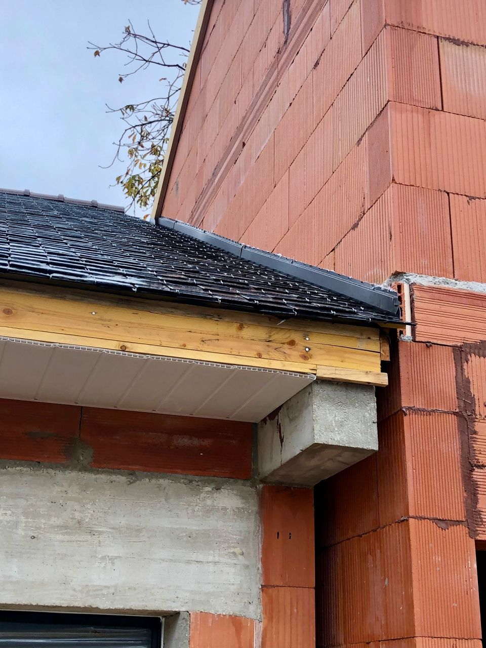

« Rampanage et seuils »
Gros oeuvre > Autres travaux de maçonnerie Par T&Lou le 15/09/2022 à 21h36
Nous sommes content, le travail de maçonnerie est presque terminé. Notre maçon a réalisé le rampanage des pignons,   les seuils de portes et fenêtres ainsi que les bandes de dressement afin d'accueillir les menuiseries.
Rampanage des pignons fait.
Appuis de fenêtres posés
Seuils réalisés

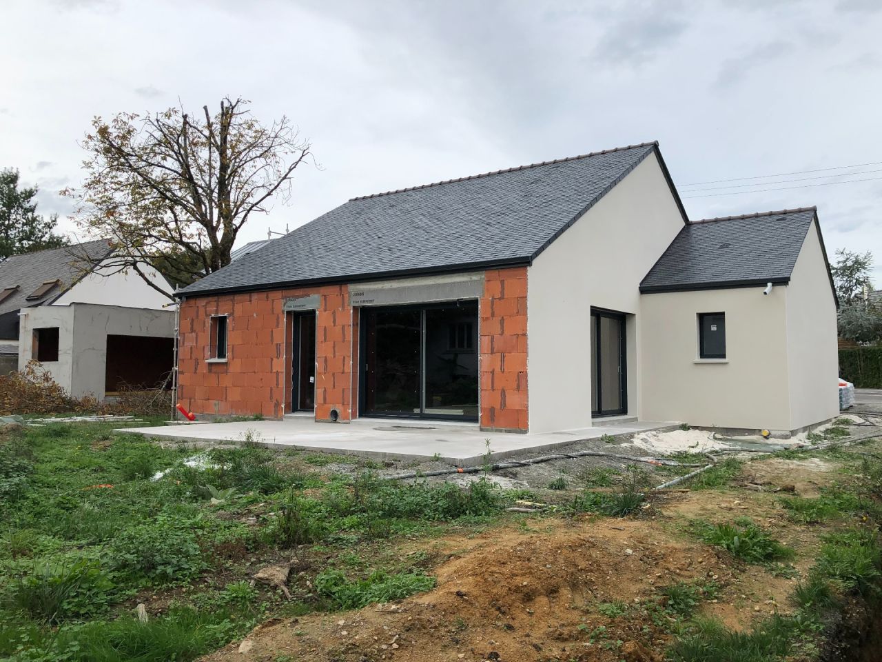

« Début du crépis et ragréage de la terrasse »
Gros oeuvre > Enduit – crépis – facade Par T&Lou le 29/10/2022 à 18h43
L’enduit est commencé et nous sommes très content du rendu 🤩
Toutefois les maçons sont revenus refaire la terrasse fissurée, c’est mieux mais ils n’ont toujours pas refait la pente et l’eau s’accumule toujours vers la maison. 🤦🏻‍♂️
On a eu une mini pluie de 15 min aujourd’hui et ça a suffit à faire une flaque j’ose même pas imaginer quand il va vraiment pleuvoir.
Ils sont également venu "colmater" les fissures dans la maison mais n'ont pas pris la peine de déplacer le tas de plaques BA13 et se sont arrêtés autour. 😓 Quant au garage, il ne l'ont pas encore refait et ils n'ont pas profité d'être sur place pour combler les trous dans la maçonnerie, je suppose que c'est le façadier qui vas finalement s'en charger.
Enduit gratté en cours (Parex 00)
Préparation des parties béton avant enduit
Ragréage de la terrasse pour combler les fissures mais la pente n'est pas dans le bon sens.
Rectifications des fissures de la dalle

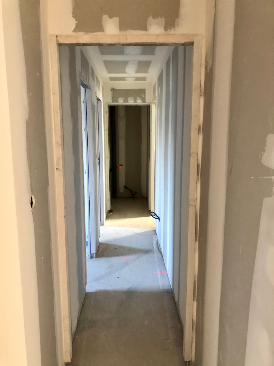

« Cloisons et descentes de gouttières »
Second oeuvre > Cloisons - portes intérieures Par T&Lou le 11/12/2022 à 21h35
Actus du 30/11/22
Visite de chantier concernant la fin de pose des cloisons intérieures et obtentions d'une clef de chantier.
Pendant la visite, des artisans ont fini la pose des descentes de gouttières.
renfort de plafond pour ventilateur suspendu
renfort de mur pour TV suspendu
Salle de bain
Pose des descentes de gouttières gris anthracite

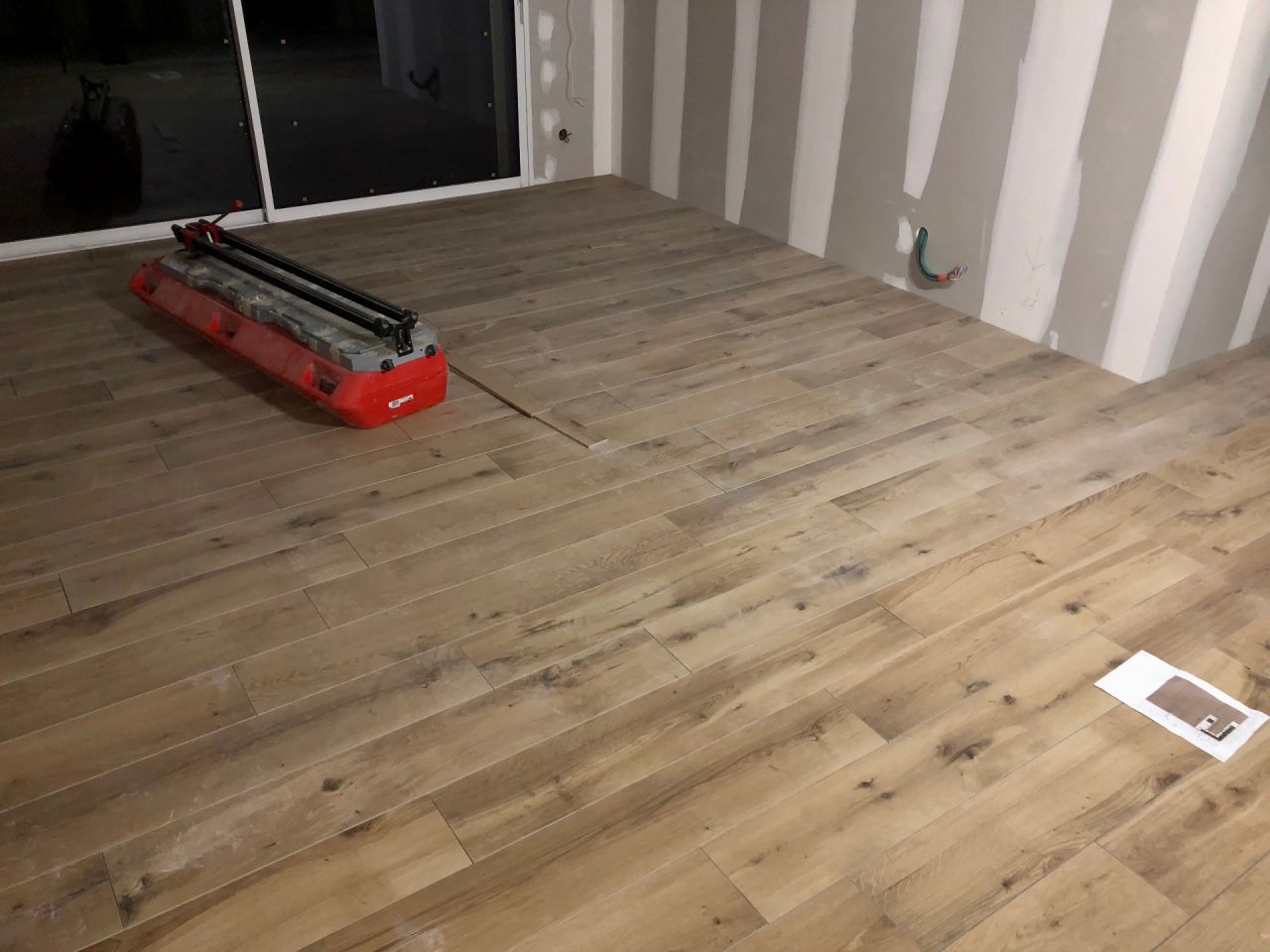

« Fin carrelage au sol »
Décoration - finition > Carrelage - faïence Par T&Lou le 12/03/2023 à 20h57
15/01/23
Fin du carrelage au sol et pose de la baignoire. Nous sommes très satisfait de la pose du carreleur.
Pose de carrelage rectifié à joint 2mm
Référence 20th industrial d'Emil Ceramica
coin cuisine
Pose de la baignoire
carrelage imitation parquet
Carrelage rectifié, pose à joint 2mm
