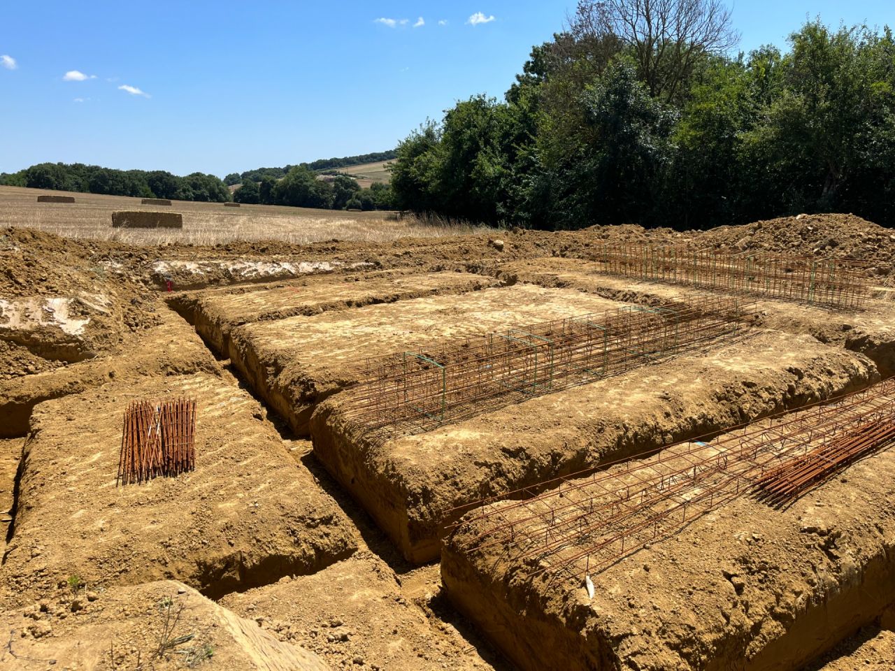

Gros oeuvre > Fondations - vide sanitaire - dalle Par Dolls31 le 08/01/2023 à 11h59
Jour 1 : On creuse on creuse !
Jour 2 : Tout est creusé, c'est beaaaau
Jour 3 : Béton coulé, un peu de patience pour le séchage
04 juillet 2022 :
Les artisans n'ont pas trainé ! Ils ont creusé et coulé le béton en trois jours.
C'est fou car à ce moment là, les pièces de la maison se dessinent et on s'imagine déjà dedans !
Maintenant il faut que ça sèche

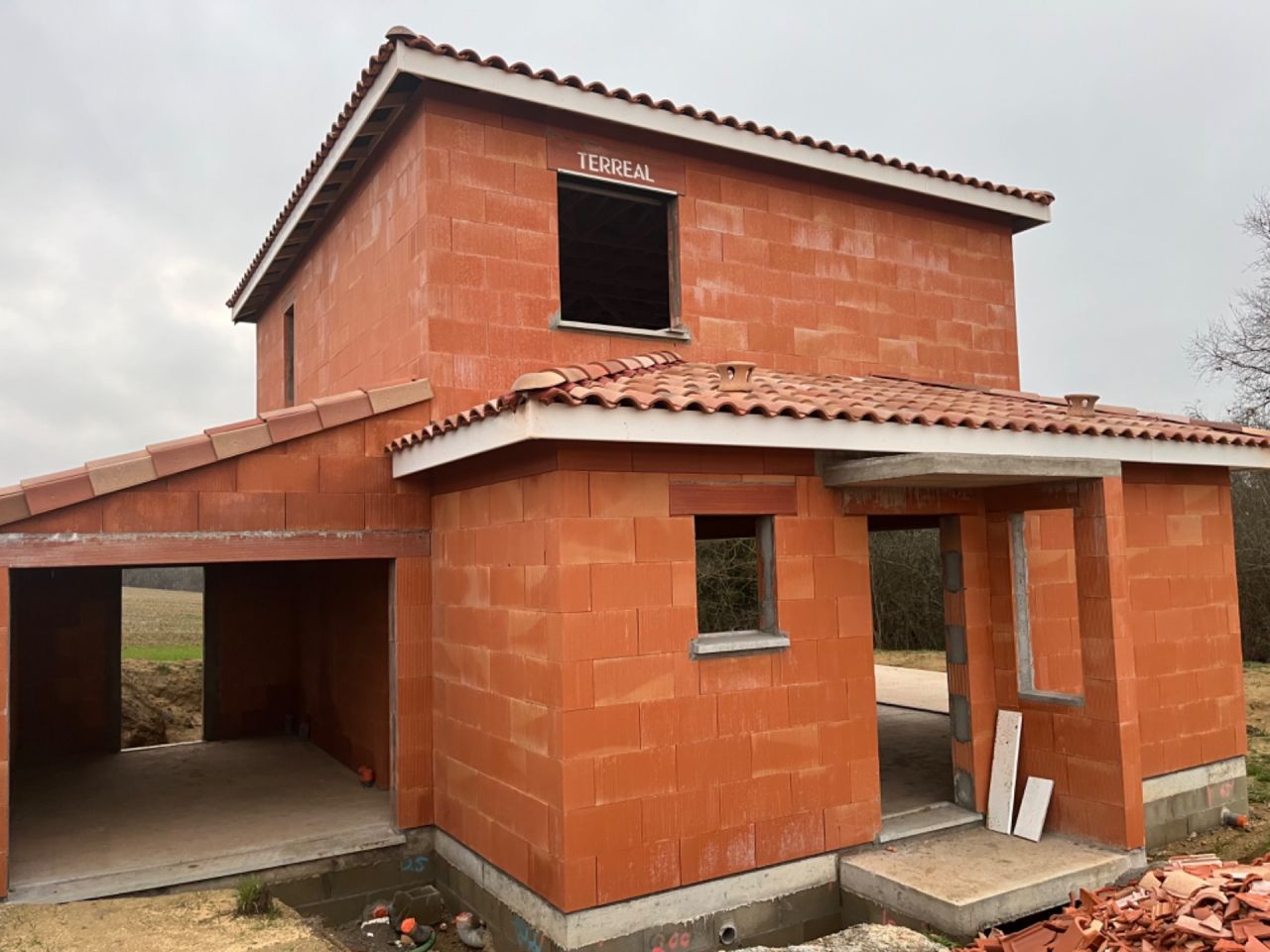

Octobre 2022 : Une fois la dalle bien sèche, nous voici à l'étape de l'élévation des murs du RDC.
Cette étape est bien plus rapide qu'on ne le pensait. Il a suffit d'environ une semaine pour avoir ce joli résultat
A ce moment là, nous arrivons un peu plus à nous projeter dans cette future maison !

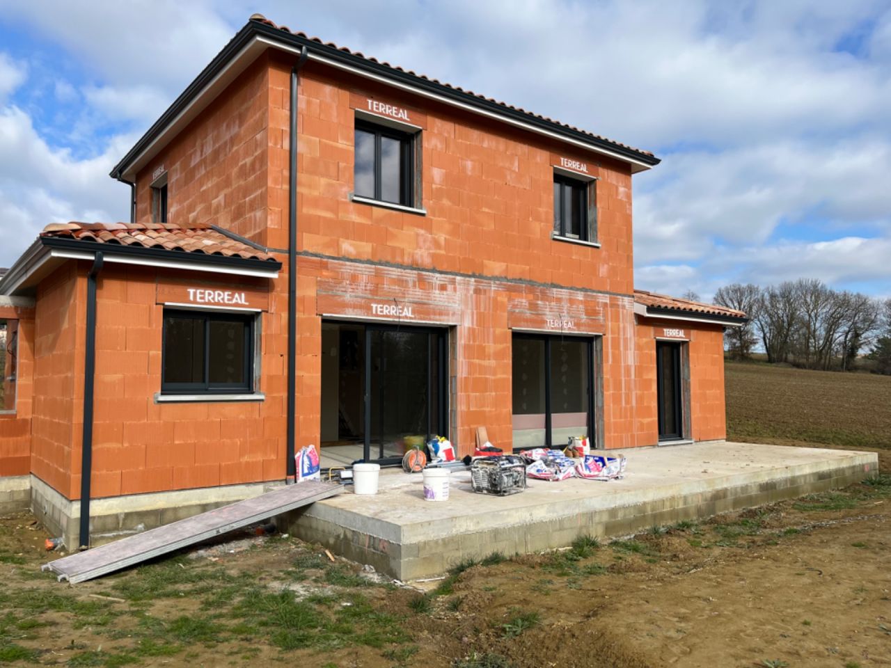

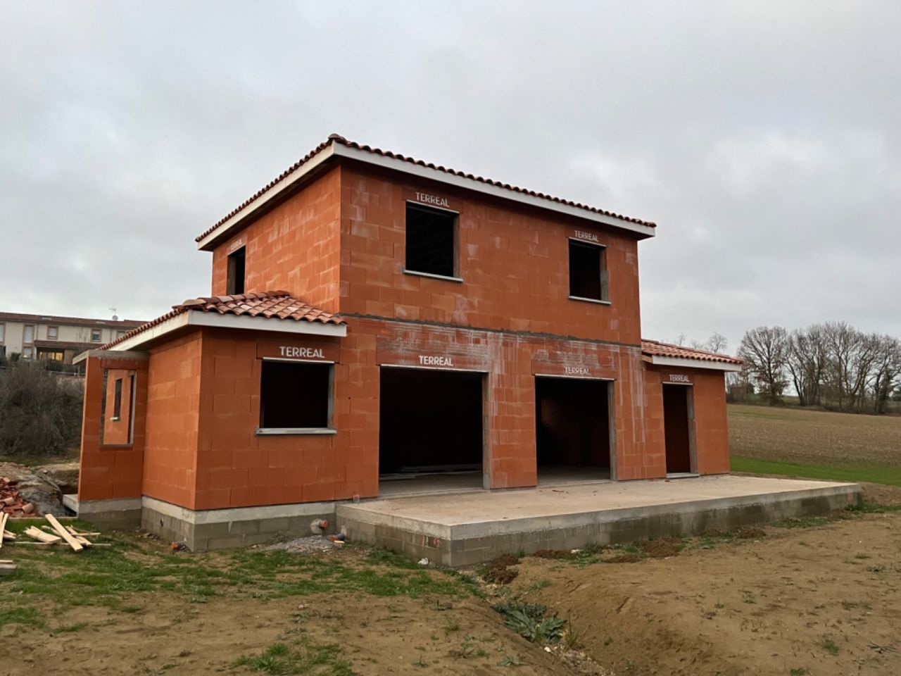

Début novembre 2022 : le plancher de l'étage a été préparé et la dalle coulée. Le constructeur a fait le choix d'y mettre du béton à prise rapide, sûrement à cause de la météo capricieuse de ce mois de novembre.
Prise rapide.. en effet !!!
15 jours plus tard, les murs de l'étage étaient là.
A noté que le porche d'entrée est terminé et habillé d'une jolie casquette !
Encore une fois, du bon travail fait par les équipes d'ACCESSIS, qui se sont bien coordonnées sans que nous  n'ayons eu besoin d'intervenir ! Et franchement c'est agréable de ne pas gérer cette partie et de devoir être derrière chaque artisan alors que nous n'avons aucune compétence dans ce domaine.
C'est un grand plus d'avoir un chef de chantier consciencieux et réactif, il faut le dire !

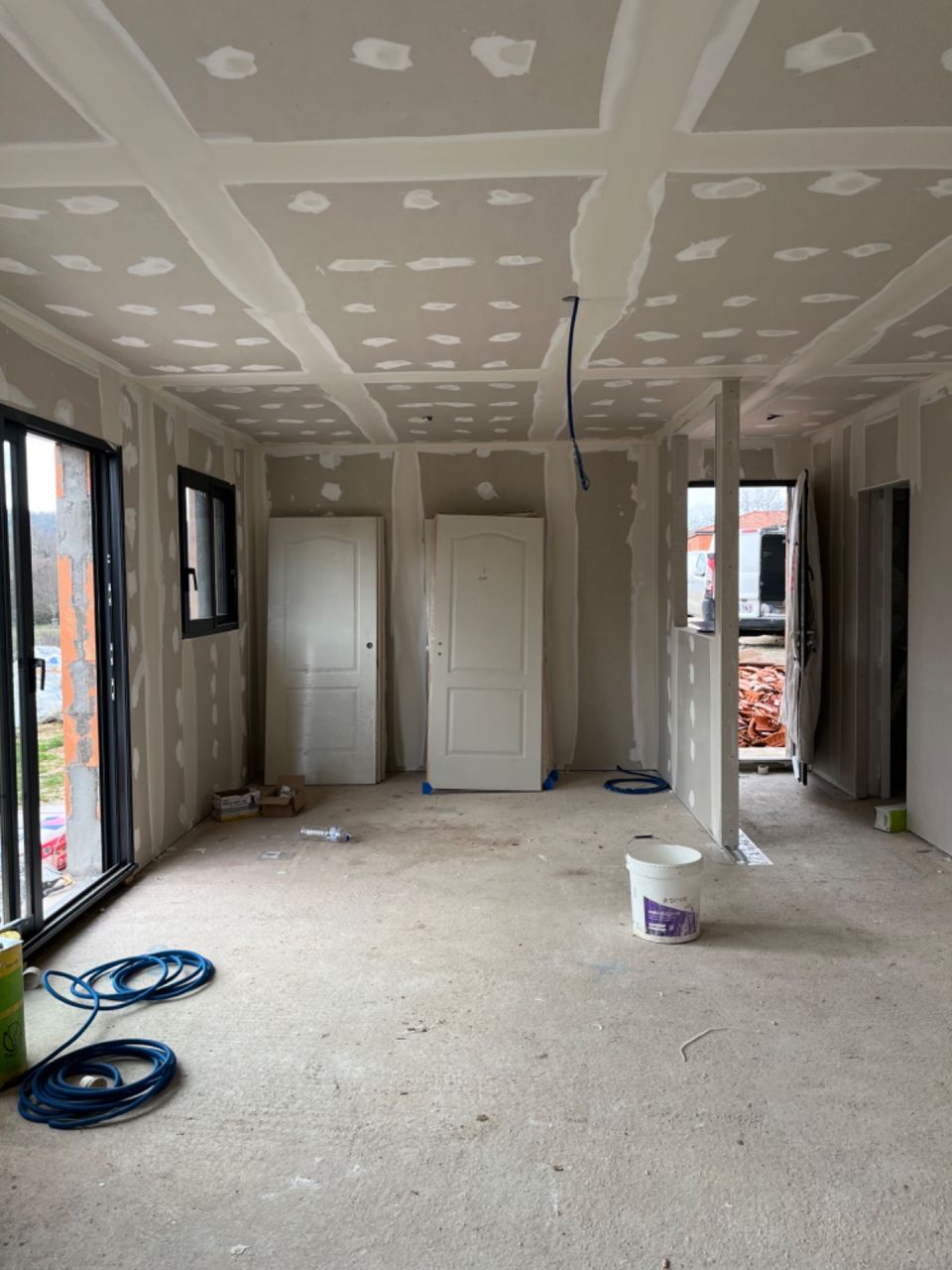

Mi janvier 2023 : début du placo !
Nous avons eu la chance d’avoir M. Lalanne pour la partie placo. Un homme charmant et qui connaît bien son travail !
En terme de plus value nous avons ajouté une niche pour la salle de bain de l’étage, demander à faire isoler le garage et préparer un mur pour accueillir une verrière.
Fin janvier : le placo + joints étaient terminés, c’est impressionnant car c’est à ce moment là que l’on se rend compte des dimensions et volumes des pièces ! On se projette vraiment c’est fou
C’est d’ailleurs la 1ere fois que nous avons pu rentrer dans la maison pour le RDV avec le poseur de la cuisine pour qu’il puisse effectuer les mesures exactes de la cuisine !
Environ 2 semaines pour la partie placo, c’est rapide !
Vue sur la cuisine ouverte avec joints et mur de soubassement pour la futur verrière
Cloisons posées et joints terminés !
 Placo et joints terminés. Vue sur le futur escalier

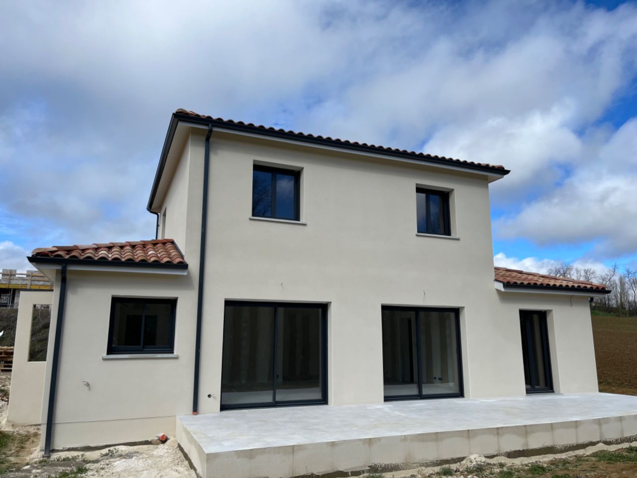

Mi mars 2023 : pose du crépis
C’est avec beaucoup d’émotion que nous avons découvert notre maison enduite
La couleur finale sera un peu plus claire, il faut que cela sèche un peu.
Pour info nous avons choisi la teinte G10 chez Parex.
Nous sommes super contents !!!
Ça sent la fin …
