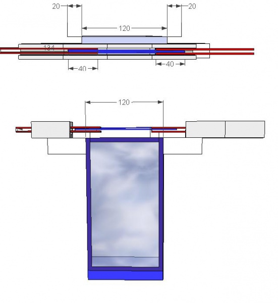

Tournesol a écrit:Le linteau peut faire office de chainage. Il suffit de faire pénétrer le chainage dans le linteau de 40 cm
"il suffit"
vue dessus et vue face :
menuiserie 120 + 20 appuis linteau de chaque coté
en bleu les aciers linteau
en rouge les aciers chainage périphérique
çà serait ok ? si non, je veux bien la correction
merciiiii
edit : bloc chainage Long 60 larg 20 haut 25

Il ne faut pas arrêter tes aciers de chainage. Il faut les laisser filant comme le reste de la construction. Pour les aciers du linteau il faut les mettre en fond de coffrage. Prévoir quelques cadres en aciers pour la liaison entre eux.
Cdlt
