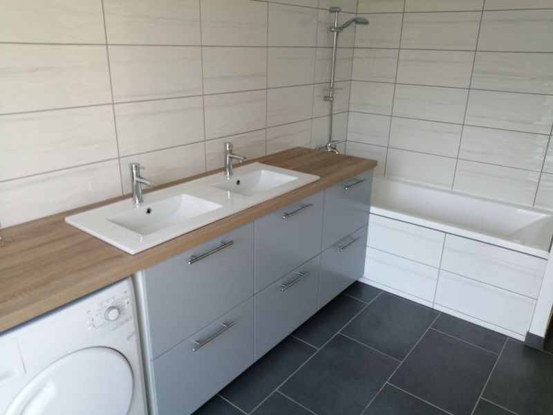

Je viens de terminer notre salle de bain.
Nous sommes partis sur 3 meubles de cuisine Ikéa largeur 60 cm avec 2 tiroirs coulissants par meuble.
La double vasque fait 120cm et le plan de travail fait 3m05 (plan de travail de cuisine).
Bien moins cher et plus qualitatif que si l'on était parti sur du meuble de salle de bain

Je suis pas spécialiste, mais les prises sur le plan de travail à l'horizontal, pas certain que cela soit règlementaire, surtout en pièce humide.

thechouq14 a écrit:Je suis pas spécialiste, mais les prises sur le plan de travail à l'horizontal, pas certain que cela soit règlementaire, surtout en pièce humide.
Je me suis pas mal renseigné sur ce coté norme et distances des points d'eau et je n'avais rien trouvé.
Après il y a le bons sens, je suis à 50cm du point d'eau.
Impossible d'éclabousser les prises.
Quand je vois mon ancien appartement neuf avec des prises 20 cm au dessus d'un evier ou 15 cm d'un mitigeur.
