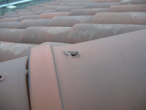

J'ai une toiture neuve en tuile terre cuite (8mois) et les fixations des arêtiers et des faîtages sont réalisées par de simple clou (longueur 50 et 80 avec tête plate de 5, pointe lisse), fixés sur la partie basse des tuiles...
Le clou et recouvert par une sorte de colle SICA. Pour bon nombre de "clous" le SICA à plus ou moins disparu.Les arêtiers d'about sont justes posés, sans clou, mais vu que la tuile juste au-dessus et clouée en bas la fixation n'est pas obligatoire?!
De plus c'est la 4ème fois en 8 mois que sur ma maison neuve, que des arêtiers d'about se décrochent suite au vent...
L'utilisation des pointes parapluies n'est pas recommandée sur les toitures, et la technique de clouage de ma toiture est-elle conforme au DTU ?
Merci pour votre aide.

Bonjour.
Le type de tuile Oméga Ste Foy ???.
Car elle n'a pas de trou (fixation des arêtiers par crochet adapté au modéle) sur la doc.
