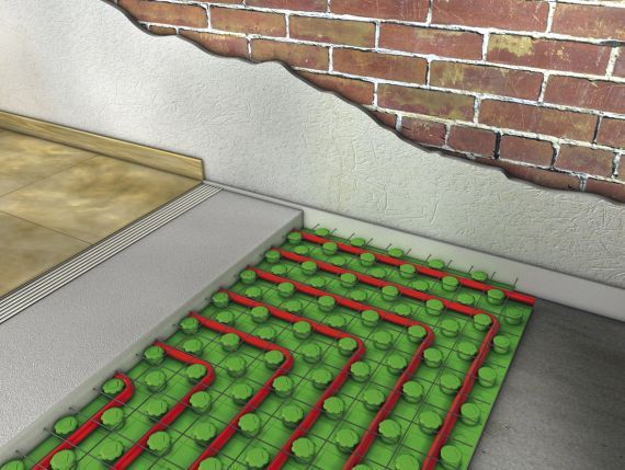

Giacomini, spécialiste du chauffage par le sol, lance GiacoMince, version "faible épaisseur" de son système de plancher chauffant rafraîchissant GiacoConfort. Un système adapté dans le cadre de travaux de rénovation.
Giacomini, spécialiste du chauffage par le sol, lance GiacoMince, version "faible épaisseur" de son système de plancher chauffant rafraîchissant GiacoConfort. Un système conçu pour s’intégrer dans une petite réservation et donc particulièrement adapté dans le cadre de travaux de rénovation (mais également dans le neuf).
Ce système de plancher chauffant est constitué de plaques planes isolantes en mousse de polyuréthane, de 25 à 100 mm d’épaisseur pour apporter l’isolation nécessaire à chaque type de chantier. Posées sur une dalle de béton parfaitement plane, ces plaques reçoivent le circuit hydraulique du plancher constitué de tubes PER (Polyéthylène Réticulé), fixés aux dalles au moyen d’agrafes caractéristiques. Une chape liquide spécifique en béton fibré recouvre l’ensemble et enrobe parfaitement les tubes du système pour améliorer la conductivité. La faible épaisseur du système (23 mm au dessus du tube) réduit le temps de mise en chauffe, assurant une meilleure réactivité.
Tous les composants du système GiacoMince (collecteurs, débitmètre, régulation, etc.) sont identiques à ceux du plancher chauffant GiacoConfort, hormis les tubes PER dont le diamètre a été ramené à 10x12 mm.
GiacoMince se raccorde à toutes les formes de production d’énergie pour le chauffage et le rafraîchissement (chaudière gaz, fuel, bois, PAC, grouep froid, etc.). Sa chape d’enrobage peut-être traitée pour afficher un aspect béton ciré, voire coloré. Le système peut aussi être carrelé ou recevoir un parquet adapté à cet usage.
