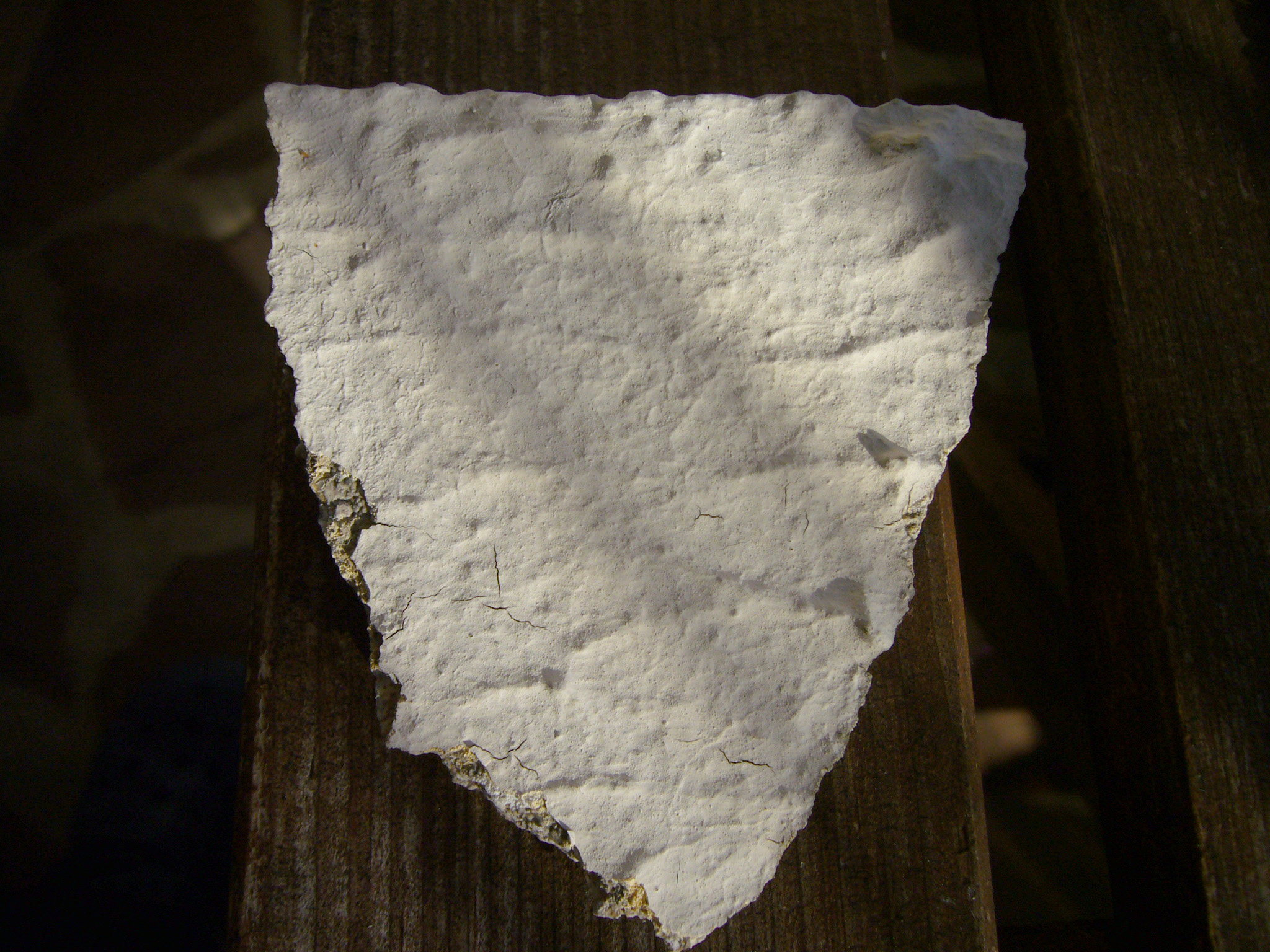

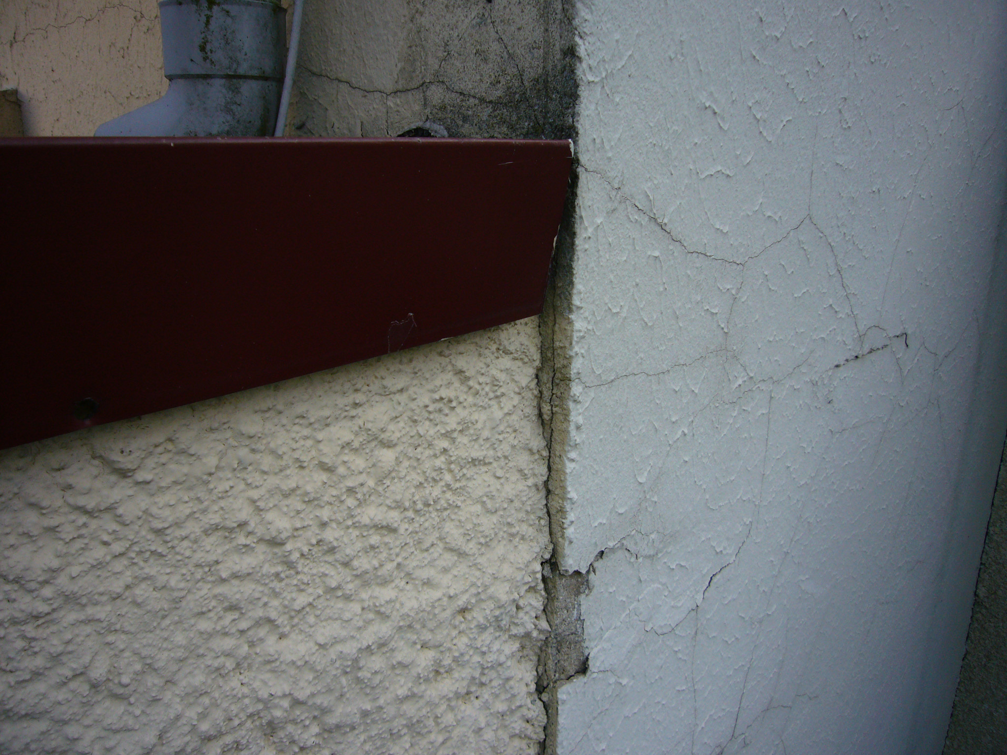

Je me suis aperçu par hasard, que sur un de mes murs côté mitoyenneté avait son "enduit" qui s'en va.
Je vous a pris des photos afin de mieux identifier la chose:
Le mur de droite c'est ma maison, et le mur de gauche c'est une dépendance accolée à la maison. La maison est en brique creuse et la dépendance en parpaing.

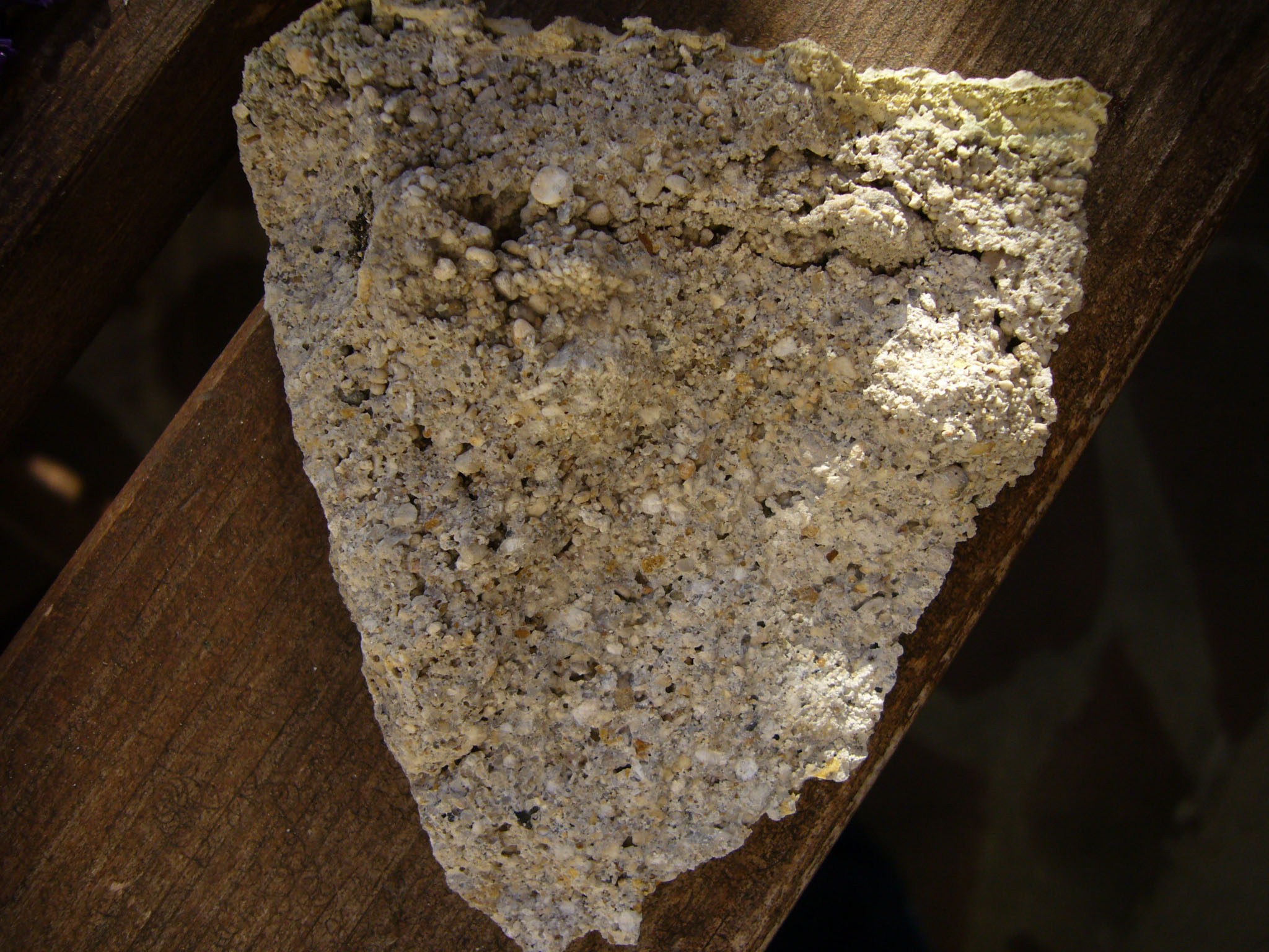

Voici un morceau que j'ai enlevé, est-ce que ça vous aident pour me dire de quel type de produit j'ai besoin. Si je me gourre pas je vais devoir retirer tout l'enduit qui sonne creux afin de refaire une belle rustine ?
Comme dit plus haut je suis pas spécialiste, mais on dirait du mortier tout bête ?
Le mur est peint mais je ne sais pas de quel type de peinture il s'agit, j'ai cru entendre parler du test de la flamme ?
Merci à vous.

bonsoir
soyons clairs
si cela sonne creux c'est que cela ne tient pas
si cela ne tiens pas pas la peine de vouloir coller qqch dessus
donc premiere etape tu te demande pourquoi a ce endroit il y a un pb ?
infiltration d'eau, humidite salpetre qui remonte etc. Faut trouver la cause de ce decollement
en suite tu piquete tout ce qui sonne creux
puis tu enduit a nouveau
la peinture viendra en dernier si necessaire
test de la flamme pour savoir si c'est une peinture a base de plastique type pliolithe (assez merd... d'ailleurs)

Merci pour la réponse, et j'ai une piste sur le possible décollement.
J'ai eu une fuite sur une soudure d'arrivée d'eau à l 'intérieur de la dépendance, et cette eau sortait sur le mur en question, quelques temps après du salpètre est apparu.
C'est peut être ça ...
Et du coup, pour toi c'est quoi comme "enduit" qui a été mis ? et avec quoi je refait, un truc style Weber.mep.plus ?
Bien noté pour la peinture, mais qu'est ce que je peux mettre à la place ?
