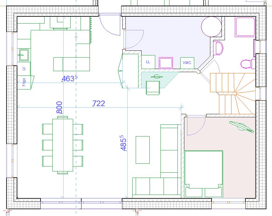

Dans mon projet, j'ai une dalle entre le rez et le 1er avec des portées assez importantes... et en plus j'ai une VMC donc faut prévoir le passage des gaines!
Que me conseillez-vous comme technique pour faire cette dalle?
Béton? quelle épaisseur? gaines noyées?
Poutre I ? Epaisseur? trou pour gaines?
Autres techniques?
Autres idées?

Quelles portées ?

Ben je dois faire un plancher sur le plan de l'étage ci-joint... donc il y a des distances d'environ 8m

8 m = dalles alvéolaires ou prédalles béton.
Dans les deux cas, grue obligatoire.
Si impossible, chercher à recouper les portées (poutre) à voir avec disposition des murs, d'où l'intérêt du plan absent...

Mais mon plan est avec le lien.. non?
mais avec les dalles alvéolaire ou les pré dalles, on peut facilement passer les gaines de VMC 100 ou 125mmm?

Pas de problème si c'est prévu avant la fabrication des dalles.

là, pour 8m, je pencherais plus pour de la dalle alvéolaire
