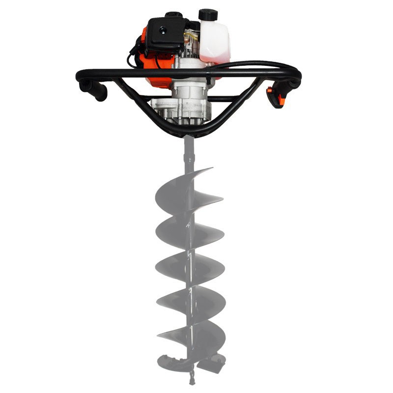

Env. 700 message Territoire De Belfort
Gwendalfr a écrit:Si vous vous souhaitez vous faciliter la tache, louez une tarière, c'est plus facile et rapide.
http://photo.ortho.free.fr/images/travaux_agricoles/tariere.jpg
http://www.jardin-bricolage.eu/images/produkte/i96/96810-968[...]ere-thermique-ag-52.jpg
Bonjour, oui merci c'était prévu !
