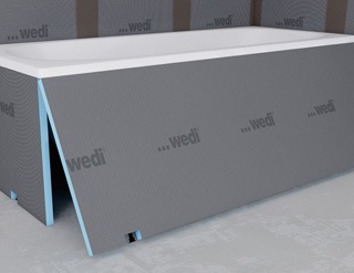

En fait on utilise pas une structure type placostyl pour un habillage de baignoire. C'est une milieu humide, et il est préférable de ne pas utiliser des montants qui peuvent être corrosifs.
En fait le plus souvent on utilise une structure bois qui est auto portant et on habillage avec des panneaux type Wedi ou autre
Structure : http://nsa32.casimages.com/img/2012/12/16/121216094552181102.jpg
Panneaux : http://www.batirama.com/images/elisabeth/429/SO%20MEO%20PPAC[...]-prets-a-carreler-3.jpg

La structure est autoportant.
