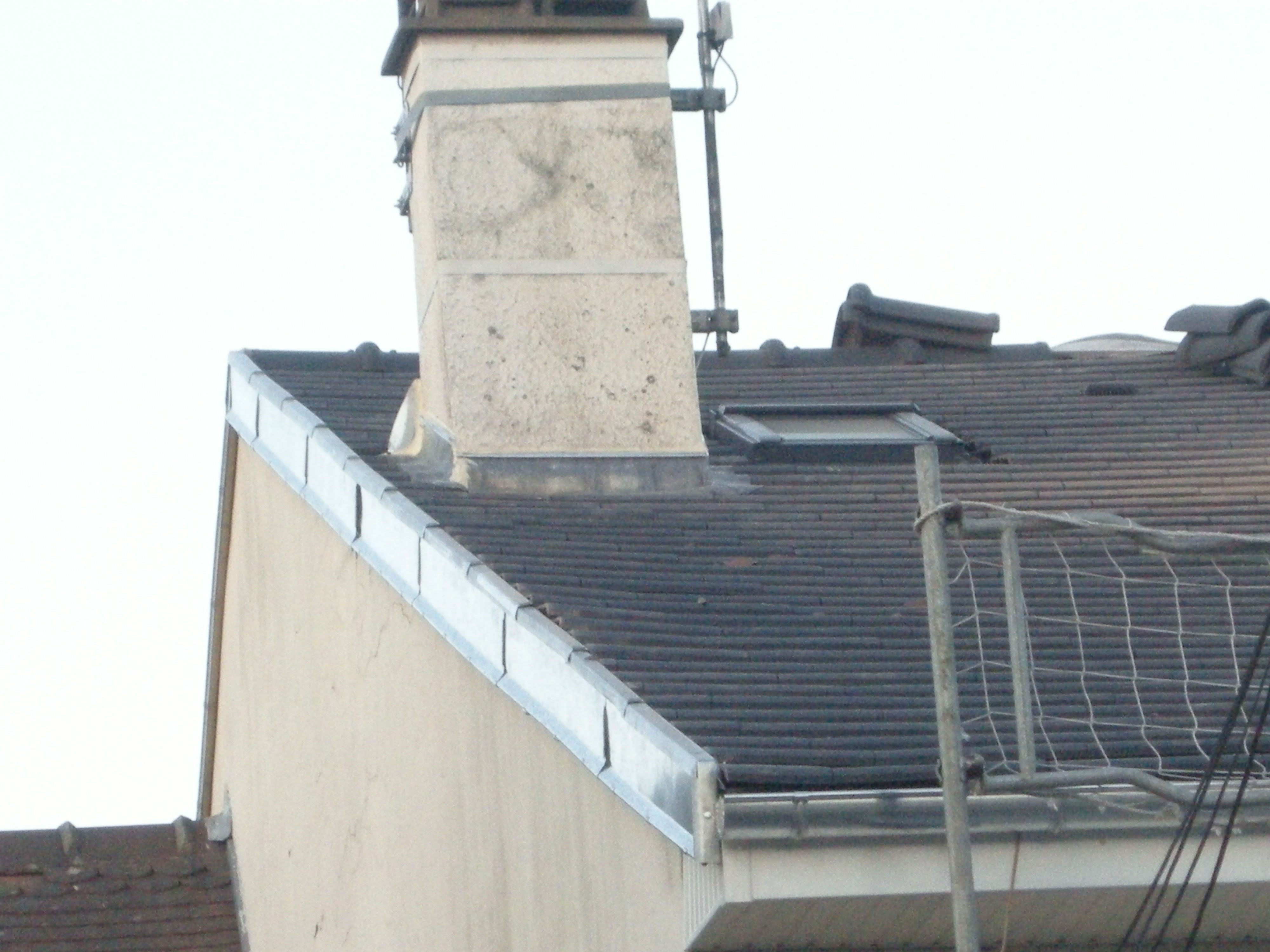

Je suis en train de faire changer toute la toiture et je viens de voir en rentrant que mes rives sont faites ainsi :
Sauf que je trouve ça moche et que sur le devis il y a écrit texto : "Rives à rabat"
Est-ce que les rives en zinc faites comme ça sont dites "à rabat" et est-ce que ça tient la route niveau étanchéité ?
Les tuiles sont des IMERYS double HP20.
Merci !

Rives à rabat c'est le terme générique. Après tu peux utiliser des tuiles à rabat, bande à rabattre....
Mais c'est vraiment le truc qui m'énerve. Sa lui coûte quoi à ton couvreur de t'expliquer avant comment il va faire les rives ?

Merci pour ta réponse, mais mis à part que ce soit très laid, est-ce que ça tient la route niveau étanchéité ?

Oui, absolument, ce n'est pas le problème.

Ok, merci, c'est vrai que c'est dommage car si il y avait eu une plus value, vu la laideur du zinc (en rives je parle car j'ai une dépendance en zinc), j'aurais accepter de payer un peut plus.
D'après les rares prix que j'ai trouvé, petite quantité, en mètre linéaire HT : 26.21 €. J'ai deux fois 7 m = 367 € HT (prix de 2012).
Sûrement plus cher que le zinc et peut être plus long de poser des tuiles de rives plutôt que des bandes à rabattre.

Bonjour, non les tuiles vont beaucoup plus vite à poser que la rive en zinc, et niveau prix cela ce tiens (je dirai même rive en zinc plus chère en prix de revient si bien fait) et perso quand je fait un devis rive a Rabat c'est pour la tuile, ceci n'est pas une rive a Rabat, il s'agit d'une planche de rive habillé en zinc, après pour la rive c'est autre chose, dans le cas d'une planche de rive habillé en zinc comme sur la photo 3 solution: rive à crémaillère, rive a noquets, ou encore couloirs zinc. Bien que sur ra photo il n'y a pas l'air d'avoir beaucoup de relevé. (Je vois peut être mal suis sur portable) bonne soirée

C'est bien ce que je me disais que le devis aurait pu être un peu plus précis...je suis pas couvreur moi !
Je posterai une photo plus tard où l'on voit le zinc qui rentre d'une bonne dizaine de centimetre sous les tuiles, avec au bout 2 cm replié vers la rive, pour canaliser l'eau.
Et sinon est-ce que c'est modifiable et est il possible de mettre des tuiles de rives à la place ?

Oui c'est possible, suivant ce que je comprend il t'a fait un couloir zinc, ta rive est elle biaise ( de travers) ? Bonne soiree

Il me semble que la planche est paralèlle au mur, et elle suit la pente du toit. Après de travers dans quel sens...?
Lorsque j'avais regardé la doc de cette tuile sur le site d'Imerys, j'étais tombé sur cette photo et je pensais donc avoir ce résultat :

Bonsoir ce que l'on appel rive biaise est une rive qui n'est pas perpendiculaire à ton faîtage, c'est à dire que tes tuiles sont coupés "de travers"
