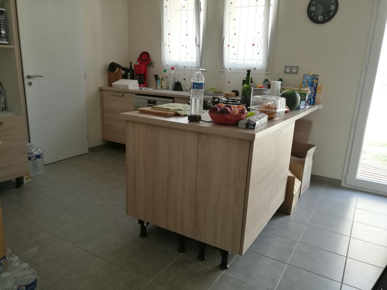

Merci bcp pour ton aide. La pièce grise a donc trouvé sa place :
J'ai emménagé sans avoir terminer le montage car il me manque un meuble qui est perdu lors de la livraison. Il a ete commandé. Je l'attend pour terminer le montage.
Voici une vue d'ensemble, désolé pour le bor...
Par contre une idée pour quoi faire celle ci ?

Et je pense que ton mitigeur n'est pas bien orienté, il devrait être parallèle au mur à mon avis. Après, c'est du pur esthétique, donc subjectif. Mais aussi un peu pratique, ça évite de taper dedans quand tu laves de la vaisselle.

Ma crédence est une blanche en bois de 20 ou 25 cm ( je ne l'ai pas sous les yeux). Du même style que les plinthes sous les meubles. [/img]
La coller au silicone sanitaire. D abord un filet de silicone entre mur et plan de travail, silicone au dos de la crédence, coller le tout.
Refaire un joint de silicone entre crédence et plan de travail.
A moins que tu aies les joints sous crédences de prévus ?

Non je n'ai pas de joint sur la crédence. Je vais donc utiliser du silicone.
Merci bcp sumotori. Tu m'as été d'une grande aide. Je vais enfin terminer le montage de ma cuisine.
