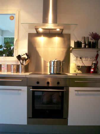

La zone cuisson
La zone de cuisson est l'endroit où vous allez cuire vos petits plats (étonnant non ?). Elle regroupe donc la plaque, les différents fours et tous les ustensiles nécessaires. Le conseil qui revient le plus souvent est d'y placer un casserolier, si possible sous la table de cuisson (le four venant dans un élément mi-haut, pour ne pas avoir à se baisser, si possible avec un petit plan de travail à proximité pour manœuvrer les plats). La zone peut aussi recevoir un petit tiroir à épices très pratique et peu encombrant.
Pour protéger votre cuisine des projections graisseuses, kristof69 recommande de ne pas opter pour une crédence en faïence, les joints étant de vrais nids à crasse. Pour éviter cela, pensez à incorporer un hydrofuge dans votre pate à joint. Sinon préférez donc une plaque en inox, verre, plexiglas ou encore en bois.
La hotte
Pour la hotte, la donne est claire : prévoyez-en une avec sortie extérieure (à prévoir donc, surtout dans le cas d'une maison à étages), car les hottes à recyclages sont décriées par la majorité de nos membres. N'oubliez pas d'équiper le conduit de votre hotte d'un clapet anti-retour pour ne pas refroidir inutilement votre cuisine en hiver. Sachez enfin qu'il existe des hottes à moteur déporté, que vous pouvez placer dans vos combles. Le résultat est impressionnant : beaucoup moins de bruit !
La plaque de cuisson
L'induction semble remporter les suffrages de nos membres, pour sa sécurité, sa simplicité et sa facilité d'entretien. Il est conseillé d'opter pour un modèle 3 feux plus pratique, équipé d'une plaque "boost".
Le four
Peu d'avis sur le four, mis à part qu'il est conseillé d'opter pour un modèle à pyrolyse, plus performant pour le nettoyage. Attention, si vous choisissez de disposer votre four et votre micro-ondes coordonnés l'un au-dessus de l'autre : l'aspect des inox brossés peut être différent suivant les fabricants.

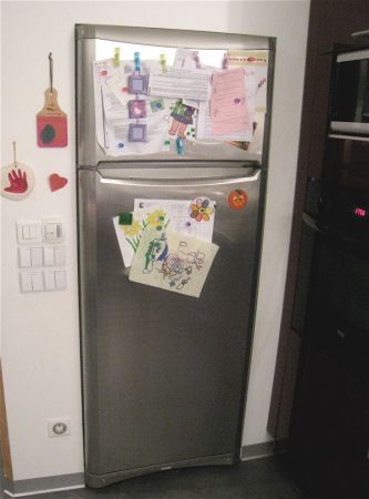

Le réfrigérateur
C'est un des éléments les plus importants de la cuisine, celui auquel on se rend en permanence. De préférence, essayez de placer votre frigo à l'entrée de la cuisine, pour éviter de devoir la traverser quand vous souhaitez juste vous servir une canette de soda ou autres boissons à consommer avec modération !
Essayez aussi de ne pas le coller contre une cloison, ce qui gênerait son ouverture.
Attention aux réfrigérateurs encastrables : ils sont généralement plus petit et plus chers.
Pour les réfrigérateurs américains, prenez garde au sens des portes, elle ne peut être modifiée. Pour un réfrigérateur en pose libre, prévoyez au minimum 80 cm de large, et pensez qu'il va déborder par rapport à la profondeur standard des meubles à côté : anticipez en majorant la profondeur du plan de travail, pour une meilleure intégration du réfrigérateur.
Pour dissimuler leurs réfrigérateurs, certains ont une technique radicale : faire un trou de la taille du frigo dans la cloison coupant la cuisine du cellier. Ainsi, le corps du réfrigérateur se trouve dans le cellier, et la porte, dans la cuisine. Attention cependant : votre réfrigérateur devra toujours respecter cette dimension.

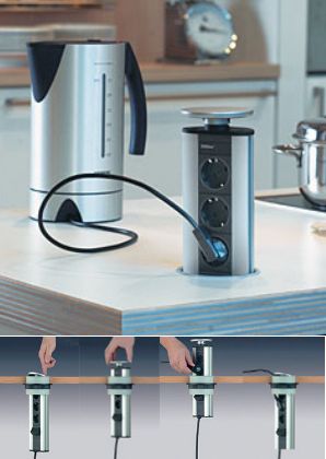

Partout dans votre cuisine, multipliez les prises pour brancher fouets, robots et mixeurs, soit sur le mur, soit directement dans le plan de travail par un système escamotable comme celui-ci :

Je ne sais pas trop ce qui cuit dans le four, en tout cas ça m'a l'air bien gras ...

Très bien , le petit guide. Et quelle bonne idée la multiprise qui sort du plan de travail.

Erebe a écrit:Très bien , le petit guide. Et quelle bonne idée la multiprise qui sort du plan de travail.
Je connaissais pas mais je garde l'idée , on ne sait jamais
