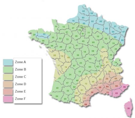

Zone géographique :
Voir carte ci-dessus.
Zone A
Zone B
Zone C
Zone D
Zone E
Zone F

Sympa ce guide, surtout le calculateur de volume de cuve!
* Votre besoin d'eau moyen annuel : 133.730 litres
* Le volume d'eau que votre toit peut récupérer en 1 an : 135.000 litres
* Taille de la cuve optimale : 5.500 litres
* Votre autonomie réelle : 15 jours
* Économies annuelles réalisables (3,5€/m3) : 468€
(200m², tuiles, zone D, 4 pers, WC, lave linge, arrosage auto 600m² env, lavage voiture)
