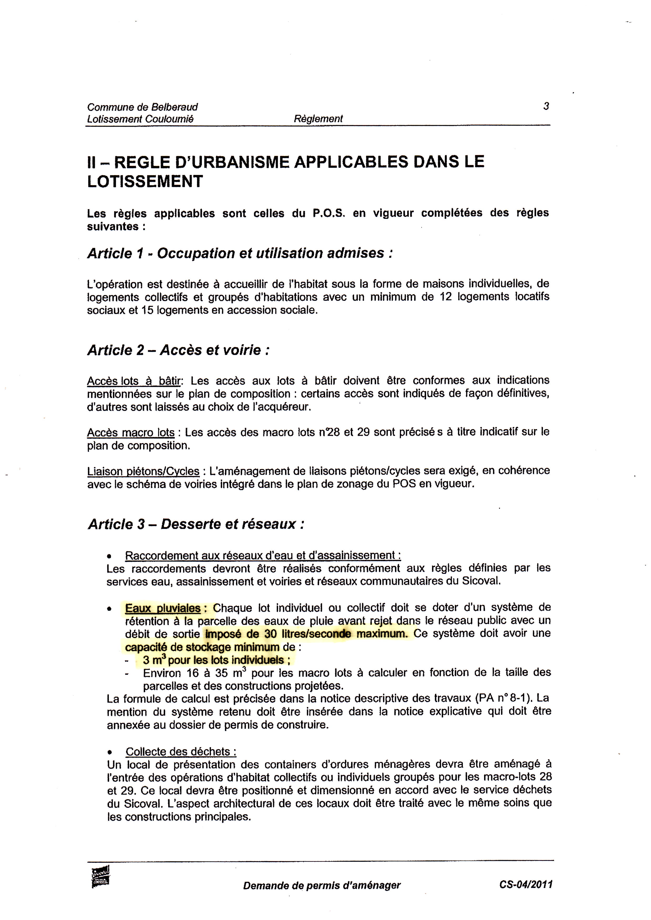

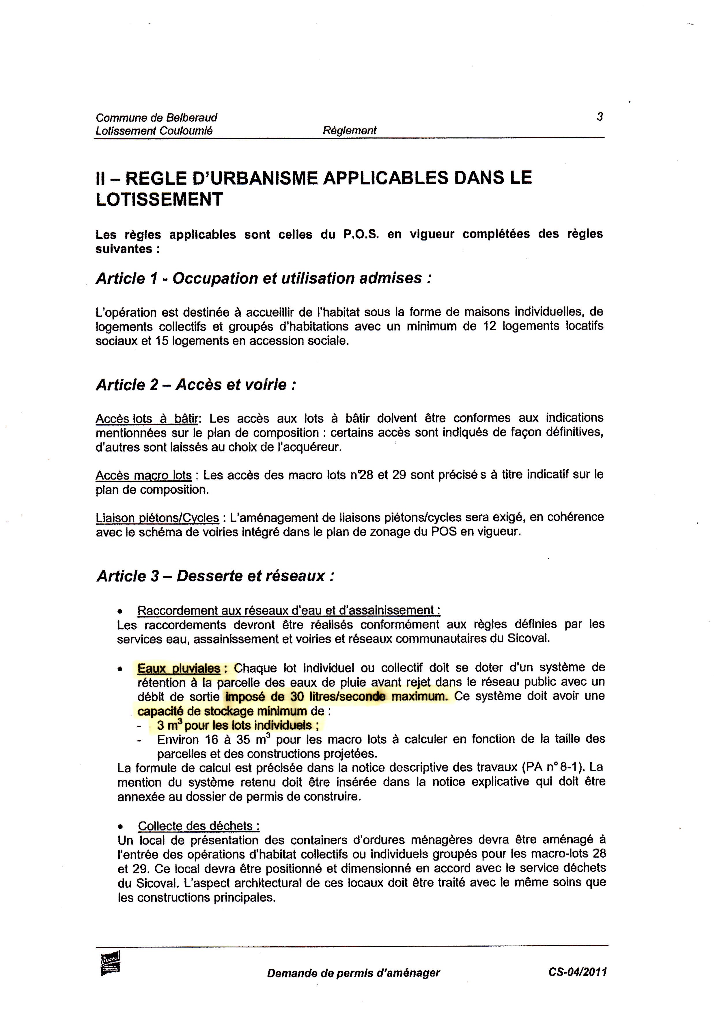

Env. 60 message Haute Garonne
je recherche une cuve en béton pour le stockage et la rétention des eau de pluie .
avec un débit de 30 litres /seconde et une capacité de stockage 3 m3 minimum selon la règle du lotissement.
alors si vous pouvez me donner quelque info sur se type de cuve .

cuve pleine en 1mn 40s avec ce débit.(30 l/s)
Où est la rétention?et à quoi va servir cette cuve
de 3m3? Je ne comprends pas ces "règles" en lotissement,
désolé...
Et panda 24,que je salue au passage,a raison de parler d' exutoire...
Cordialement
Pour expliquer.
Les mairies imposent généralement dans leur PLU la mise en place de système de rétention et d'infiltration des eaux de pluies à la parcelle (pour les constructions neuves).
Ceci afin d'éviter une augmentation des rejets d'EP dans le réseau / fossé etc... avec les nouvelles surfaces imperméabilisées (toiture, terrasse etc...).
Il faut comprendre que les réseaux d'EP, les fossés n'ont pas des capacitées de collecte extensible à l'infini.
Et que si la surface imperméabilisé augmente, il y aura un soucis tôt ou tard (inondations, débordements).
Donc les propriétaires doivent mettre en place soit des solutions pour retarder l'écoulement de leurs eaux pluviales (bassin de rétention) ou pour les infiltrer sur leur terrain (si possible).
cuve en béton stockage et régulation de l'eau (bonna sabla DUNEX ODUCIEL) http://www.dunex.fr/cuves_stockage.htm
j'ai fait une demande de prix j'attends.

Bonjour dillm,
Je comprends bien l' utilité des cuves de rétention et il n' y en a pas assez.
Si beaucoup plus étaient installée,cela éviterai bien des problèmes.
Ce que je ne comprends pas, ce sont les volumes ridicules des cuves.
3m" avec un débit eaux pluviales de 30 l/s, c'est plein en 1mn40s.
Pour sûr,cela a une grande incidence sur les inondations.
C' est juste retardé d' 1mn 40s. Quel progrès !!! ça change tout !!!
Et les communes imposant ces 3m3 ont bonne conscience:
ils ont tout mis en place pour limiter les catastrophes mais leur
village a encore subit un grave préjudice.Il faut vite des subventions.
Je trouve ça nul, ridicule et consternant. mais je n'irais pas au fond
de mes pensées.Ce forum n' est pas destiné à ça et je ne veux
froisser personne.
Cordialement

bon allez, je me lâche.
Si ça pleut 10mn, ça fait 18m3 d' eau à gérer.
Si le lotissement compte 5 maisons à peu près identiques,
ça fait 90 m3 à gérer, aux frais des propriétaires de ces maisons.
Il n' y a que 15m3 de retenu dans les cuves.Il en reste 75.
Et, si par le plus grand des hasards,les terrains sont constitués de glaise...
Et les mairies ne font rien pour évacuer ce surplus,considérant
qu'ils ont pris la bonne décision de laisser les gens gérer tout ça
en imposant des petits gobelets de 3m3....Consternant....

Article 3 – Desserte et réseaux :
· Raccordement aux réseaux d’eau et d’assainissement :
Les raccordements devront être réalisés conformément aux règles définies par les
services eau, assainissement et voiries et réseaux communautaires du Sicoval.
· Eaux pluviales : Les lots individuels n°1 à 27 doivent se doter d’un système de
rétention à la parcelle des eaux de pluie avant rejet dans le réseau public avec un
débit de sortie imposé de 10 litres/seconde maximum. Ce système doit avoir une
capacité de stockage qui est déterminée par le tableau joint en annexe du présent
règlement.
débit de fuite 10 et minium 2.3m3 de stockage. pour ma parcelle ses en fonction de la taille du terrain .

Bonjour dillm
Vous indiquez :débit de fuite = 10.
10 quoi, m3 ou Litres? en secondes ou en Heures?
Suis un peu perplexe,là. Vous parliez de débit eau de pluie de 30 l/s.
Donc, vous pouvez rejeter les eaux pluviales dans le réseau public
mais avec un débit max de 10 l/s.ça ne fait "que" 36 m3 /heure max,
il y a quand même un peu de marge...Si votre terrain est très très haut
par rapport à ce réseau public ou avec une pompe digne de ce nom.
