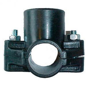

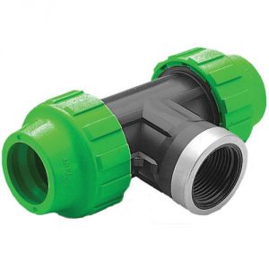

Les colliers de prise en charge
Ce sont des colliers qui se fixent à l'aide de boulons sur le tuyau à l'endroit où vous souhaitez placer votre arroseur. Une fois en place, il suffit de percer le tuyau a l'aide d'une perceuse et de visser l'allonge, puis l'arroseur.
Certains spécialistes déconseillent son utilisation car, dans le sol, les boulons ont tendance a rouiller et céder, créant ainsi des fuites invisibles. Ils recommandent alors l'utilisation de raccords avec « prise en charge » comme le montre la photo ci-dessous. Ces raccords sont a peine plus chers.
Collier de prise en charge classique Raccord en T avec prisé en charge

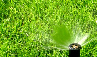

Les arroseurs
Ce sont les éléments qui projettent l'eau. Il en existe deux types :
Les tuyères :
  • Arrosage circulaire permanent (certaines tuyères arrosent en forme de rectangle, comme le modèle PS 5SS de Hunter).
  • Portée : de 3 à 5,5m
  • Rayon : de 1 à 360°
  • Débit : de 48 à 100 litres heure à 360°
  • Durée d'arrosage moyen : 12 minutes
Les tuyères sont destinées aux petites surfaces. Elles peuvent être réglée précisément, que ce soit en ouverture et en portée (même si ce n'est pas toujours clairement expliqué).
Les turbines
  • Arrosage circulaire par jet simple
  • Portée : de 5,5 à 15m
  • Rayon : de 40 à 360°
  • Débit : de 100 à 2600 litres heure
  • Durée d'arrosage moyen : 20 minutes (plus long car toute la surface n'est pas arrosée en même temps)
Les turbines sont destinées aux grandes surfaces. Elles peuvent être réglées précisément elles aussi, que ce soit en ouverture et en portée.

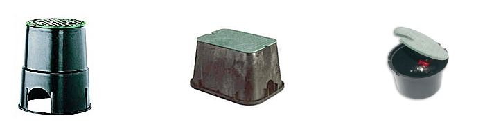

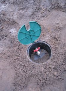

Les regards
Ce sont des blocs à enterrer dont le capot vient affleurer la surface du sol. On peut y placer les électrovannes, des robinets, jauges, etc ...
Ils existent en différentes formes (rondes et rectangulaires) et différentes tailles. Certains regards incorporent même les électrovannes.
Si vous disposez d'un garage ou d'un sous sol enterré, il n'est pas forcément nécessaire de mettre un regard. Toutes les électrovannes, nourrices et programmateur peuvent être installées au sous sol ou le long du mur du garage à proximité de l'arrivée d'eau principale et c'est bien pratique (en fait même principe que pour le plancher chauffant). Votre installation est mieux protégée en cas de gel. Par contre, attention aux fuites !
N'hésitez pas à vous créer un réseau constitué de regards « bouche d'arrosage ». En en plaçant à chaque coin de votre jardin, vous n'aurez plus besoin d'un tuyau d'arrosage de 100 mètres. Il vous suffira de vous « brancher » sur une de ces bouches.
A noter que certains préfereront à ces bouches des vrais robinets posés au mur (plus pratique pour remplir un arrosoir par exemple). Rien ne vous empêche de combiner les deux (trappes + robinets).

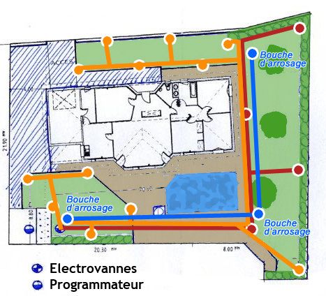

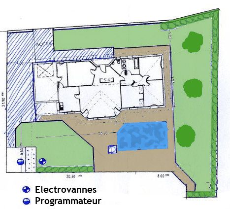

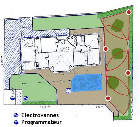

Le plan de votre arrosage intégré

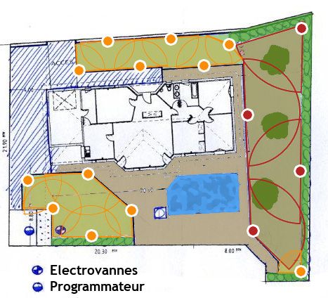

Pour commencer, il faut un plan de votre terrain et de la maison (plan d'implantation) à l'échelle.
Commencez donc par les plus grands espaces en plaçant les turbines. Tracez, à l'aide d'un compas par exemple, des arcs de cercle dont le rayon serait compris, à taille réelle, entre 5 et 15 mètres par exemple. Petit conseil : travaillez sur une copie de votre plan d'implantation, ou mieux, sur un calque.
Il reste des zones non-arrosées ? Comblez les vides par des tuyères dont le dont le rayon de portée est compris entre 2 et 5 mètres.
Voilà, vous avez un plan d'arrosage. Il vous faut maintenant relier les arroseurs via les tuyaux, en gardant en tête les règles suivantes :
  • La somme des débits de tous les éléments de chaque réseau devra être inférieure à celle de votre arrivée d'eau. Exemple, vous avez 10 tuyères qui consomment chacune 0,34m3/h, soit un total de 3,4m3/h alors que votre pompe ne peut fournir que 2,5 ? Dans ce cas, vous devrez découper la zone en autant de réseaux nécessaires, soit 2 réseaux de 5 tuyères pour notre exemple. Pour connaître les débits de chaque type de turbines et tuyères, selon leur ouverture et leur portée, reportez-vous aux documentations des constructeurs que vous pourrez trouver sur internet. Les principaux fabricants sont Aquaflow, Hunter, Rain Bird, ...
  • Un même réseau ne peut comporter qu'un type d'arroseur (tuyère OU turbine) car les temps d'arrosage ne sont pas les mêmes. Évitez donc de disséminer tuyères et turbines aux 4 coins de votre terrain, vous économiserez en tuyaux et tranchées.
  • Pour un arrosage optimal, évitez les zones non arrosées
  • Plus votre réseau est grand, moins la pression sera élevée en fin de ligne. Estimez une perte de pression de l'ordre de 0,25 bar pour 10m pour du tuyau de 25mm, et 0,15 bar / 10m pour du diamètre 32. Ainsi, si un de vos réseaux fait 50m de long en diamètre 25, 1.25 bar se seront "évaporés" au dernier arroseur. Essayez de bien placer votre source d'eau (si elle n'est pas déjà en place) et d'aller au plus court pour relier vos arroseurs.
  • N'oubliez pas les bouches d'arrosage (voir précédemment). Mettez les sur leur propre réseau de tuyaux (pour ne pas les placer derrière une électrovanne)
  • Essayez, si possible, de faire passer vos tuyaux dans des tranchées communes. Ainsi, vous aurez moins d'ampoules aux mains !
  • Si vous raccordez votre installation au réseau d'eau de votre maison, faites attention de faire le raccordement vers l'arrosage avant l'éventuel réducteur d'eau que le constructeur a pu poser en tête de l'installation de plomberie. L'objectif étant d'avoir de la pression, il ne s'agit pas de la réduire en faisant le piquage au mauvais endroit. Cela concerne les zones où la pression est forte bien sur, le réducteur de pression n'étant pas systématique.
Nota : les grandes surfaces de bricolage (GSB) vous font généralement une étude avec plan gratuite.

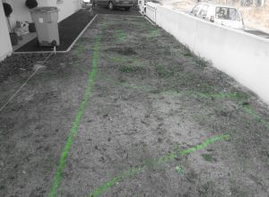

Nous vous conseillons de verifier, sur votre terrain, si les mesures sont bonnes en tracant, à la bombe de peinture, les rayons des arroseurs au sol.

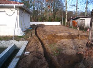

Les tranchées
La première étape consiste donc a faire ces joyeuses tranchées. Si vous êtes fort, courageux ou fauché, une seule solution : la pelle. Les autres se précipiteront pour louer une « trancheuse » (comptez 150€ la journée).
La profondeur des tranchées doit etre de plus de 20 cm. Plus la tranchée sera profonde, plus votre réseau sera à l'abri du gel, la profondeur optimale étant de 33cm.
Retirez les cailloux tranchants de votre tranchée. Si il y en a trop, placez un lit de sable.

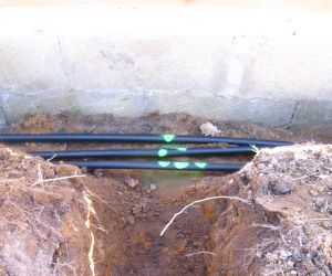

Pose des tuyaux
Le polyéthylène est une matière rigide. La pose des tuyaux n'est pas toujours aisée, car le tuyaux garde sa forme arrondie. Armez vous de parpaings, briques et autres éléments lourd pour caler vos tuyaux lors de la pose.
Pour poser vos tuyaux dans la tranchée, déroulez le rouleau comme si vous le faisiez rouler au sol. Ainsi, vous éviterez les vrilles.
N'hésitez pas à marquer vos tuyaux, pour ne pas vous perdre lors de la pose des arroseurs !
La découpe des tuyaux peut se faire à la scie à métaux. Veillez à bien rester perpendiculaire au tuyau. Une fois la découpe effectuée, nettoyez la zone de coupe.

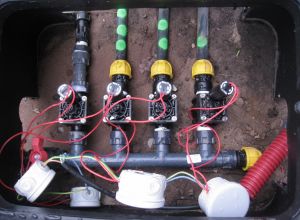

Raccord des électrovannes
C'est le moment de raccorder vos réseaux à vos électrovannes. Essayez de faire un montage propre, facile à comprendre si, dans 10 ans, vous deviez vous y plonger à nouveau en cas de panne.
Faite le câblage électrique des électrovannes selon la notice du programmateur.
Enfin, reliez les électrovannes à votre source d'eau (pompe, ...) via une nourrice.

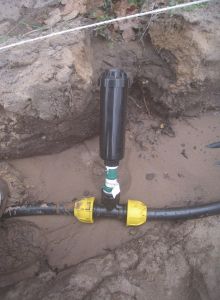

Raccord et réglage des arroseurs
C'est le moment de mettre le collier de prise en charge sur le tuyaux. Fixez le et percez le tuyaux. A ce stade nous vous conseillons de faire fonctionner votre réseau pour le nettoyer avant la pose des arroseurs. Ainsi, la terre, la poussière, les coupes de tuyaux seront évacuées et ne se bloqueront pas dans les arroseurs. Comme nous vous le conseillons plus haut, vous pouvez remplacer les colliers de prise en charge par des raccord en « T » avec prise en charge, plus résistants.
Vous devez déterminer la hauteur optimale de l'allonge, cette pièce qui relie l'arroseur au collier de prise en charge. Sciez l'allonge à la hauteur voulue (essayez de ne pas laisser de sciure de plastique dans l'allonge).
Il ne vous reste plus qu'à entourer les 2 pas de vis de l'allonge de plusieurs épaisseurs de Téflon et visser le tout.
Tous les arroseurs sont en place ? Ouvrez les électrovannes une par une pour verifier l'étancheité de votre installation.
Si tout est étanche, commencez par enfouir les arroseurs, sur quelques centimètres en gardant le corps visible pour pouvoir le tourner au cas où. Ouvrez l'électrovanne et reglez chaque arroseur un par un.
Certains professionnels placent les arroseur dans des tubes PVC. Cela les protèges des coup de pieds et les rend facilement accessibles pour la maintenance. Par contre, votre installation sera moins discrète.
