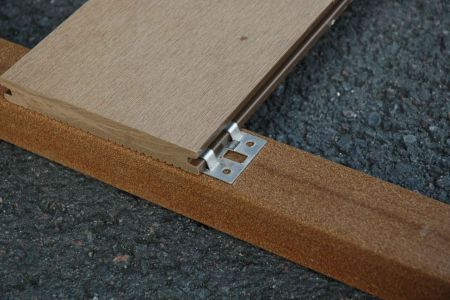

5 – Vis apparentes ou non ?
Il existe deux grands modes de fixation pour les lames de terrasse sur les lambourdes et votre préférence pourrait vous auguiller sur le choix de l'essence.
Fixation sans vis apparente
Source : terrasse-bois.info
Souhaitez-vous des vis apparentes ou non pour fixer vos lames ? Pour un montage sans vis, vous devrez dans la majeure partie des cas acheter des lames présentant une rainure. C'est plus cher, très répandu (voire omniprésent) dans les lames composites, et plus rare en pin par exemple.
