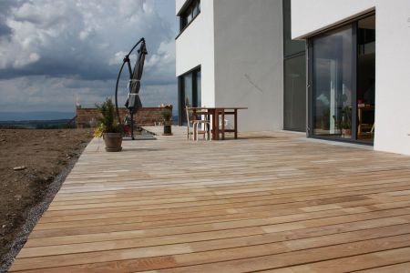

Terrasse en robinier
Terrasse en robinier par petroucka
Le robinier, c'est quoi ?
Celui dont on parle de plus en plus, c'est lui, le robinier (aussi appelé faux-acacia). Il faut dire qu'il cumule les avantages.
C'est un bois moyennement dense (750kg/m3, soit entre le pin et le boix exotique).
Quels sont les avantages du robinier ?
Primo, il pousse dans nos contrées, ce qui signifie moins de transport et donc, moins de pollution.
Secundo, il est naturellement "classe 4" , sans traitement, ce qui le rend parfaitement adapté aux terrasses. Là encore, un atout écologique considérable.
Il a une jolie teinte claire.
Quels sont les défauts du robinier ?
Le premier, c'est qu'il est victime de son succès. Jusqu'ici principalement utilisé en tant que piquet de vigne, le robinier connait aujourd'hui une forte demande, en particulier des pays d'europe du nord, friands de bois écologiques. Son exploitation étant encore faible, il peut être difficile d'en trouver. Au niveau prix,  comptez 60€ le m2.
Second inconvénient du robinier : sa structure elle-même, le robinier est une arbre de taille modeste. Il en résulte des lames plus petites (9cm de large, quand les lames de bois exotiques peuvent atteindre les 14cm de large). La pose est donc plus longue.
