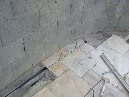

Le principe est très simple : il consiste à sceller le long du mur un tuyau PVC diamètre 100, en prenant soin de laisser une pente de 1 cm par metre vers l'évacuation EP (eau pluviale).
Connection du PVC 100 au PVC 50 (relié aux eaux de pluies) avec un T (visible sur la dalle).
Une fois le tuyau scellé, il faut ouvrir une brèche sur le haut du tuyau à l'aide d'une meuleuse, et procéder à la pose des pierres autour, en laissant un espace pour que l'eau puisse tomber dans le tuyaux PVC.
Le résultat final
Petite astuce au passage : pensez à mettre un bouchon accessible en bout de tuyau afin de pouvoir déboucher au cas où, même si le risque est très faible, du fait du peu d'espace laissé pour le passage des débris.
Vous remarquerez que le matériel necessaire à la réalisation de ce type de caniveau se limite à du tube PVC diamètre 100 à 2€ le mètre, alors qu'un caniveau classique coute 10€ le mètre ! 80% d'économies !

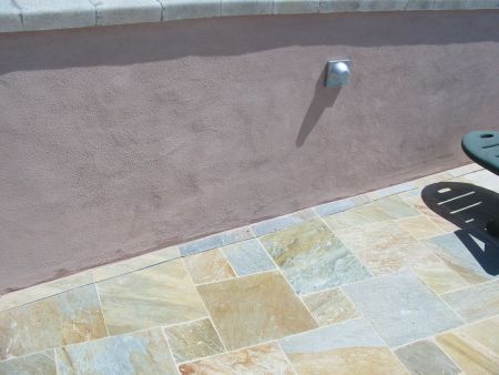

je trouve le résultat final pas trés esthétique!
Messages : Env. 90
Env. 30000 message Gironde
JackUzzi13 a écrit:je trouve le résultat final pas trés esthétique!
La 2° photo est prise dans l'axe et à l'aplomb de la goutière, ce qui la rend extrêmement visible.
D'un point de vue fonctionnel, la goutière est invisible de toutes personnes se trouvant sur la terrasse (cf 1° photo du résultat fini)

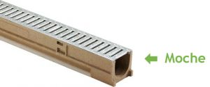

très bonne idée, bien plus sympa qu'un caniveau en feraille.

Économique mais... même sur la photo 1, on se demande pourquoi cette fente irrégulière.
Pour nettoyer.. bien moins pratique que le caniveau montré aussi.
La poussière et les feuilles mortes vont forcément encombrer.
Salut,
Pour la fente irrégulière, je pense que c'est du au fait que la pierre est difficile à tailler, et que le mur a une forme arrondie. Ceci dit, ce n'est pas génant en soin, puisque ce caniveau ne soit quasiment pas.
Pour les feuilles, no soucis : elles ne rentrent pas, puisque la fente est trop petite : au pire, j'ai un bouchon que je peux ouvrir en bout de canalisation

Félicitations, j’ai copié votre idée pour ma terrasse de piscine, mais au lieu de faire une fente dans le tuyau, j’ai préféré faire des trous de 30 mm tous les 40 mm pour une question de rigidité du tuyau. Je l’ai entièrement noyé dans le béton en ayant soin de poser sur les trous un demi-chevron avant.
Après decoffrage, j’ai posé mes dalles en laissant un espace de 1 cm.
Merci pour cette superbe idée
PS si des photos intéressent quelqu’un, il n’y a pas de problème.

J'ai réalisé le même montage mais avec le pvc de 100 recouvert par 5cm de beton, pour ma terrasse coincée entre maison et murette...
Je suis pris d un gros doute avant de couper a la disqueuse le beton et pvc : n'y a t-il pas un risque de fragiliser la dalle béton et aussi qu'avec le gel le carrelage ne se décolle ?
Je pensais mettre un profilé alu de chaque coté et ne pas couper tout le long mais faire seulement des entailles ?
Qu'en pensez-vous?
Merci a vous et longue vie a forum construire !!
