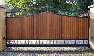

Le portail coulissant
Cette configuration de portail vous permettra d'optimiser l'espace. En effet l'ouverture se fera latéralement.
Vous pourrez donc utiliser 100% de votre allée car le portail n'empiétra pas dessus. À contrario, il vous faut une belle longueur en façade de clôture pour que le portail coulisse.
Il est très simple de prendre les mesures pour son installation : il suffit de s'assurer qu'on bénéficie d'une profondeur de refoulement nécessaire, c'est à dire là où ira votre portail quand il va s'ouvrir, ce qui correspond au double de la longueur de l'ouvrant.
Il sera donc conseillé aux gens qui ont un linéaire important au niveau de leur entrée, pour ceux situées en seconde ligne par exemple avec une longue allée, il sera plutôt conseillée un portail à battants.
