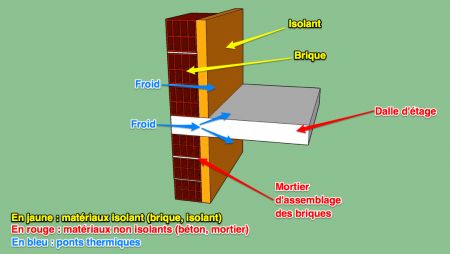

Qu'est ce qu'un pont thermique ?
Un pont thermique est une zone de la structure de votre maison qui présente un défaut d'isolation, permettant au froid, ou au chaud, de pénétrer de votre maison.

Mieux qu'un long discours, regardez notre illustration :
Ponts thermiques
Ici, la maison est construite avec des éléments plutôt isolants (briques et isolation intérieure). Pourtant, la dalle de l'étage de notre exemple, en béton, n'est pas isolante. Résultat, elle conduit le froid qui iradit dans votre maison. Il en va de même pour les joints au mortier qui assemblent les briques (raison pour laquelle les professionnels sont passés petit à petit aux briques collées à joints fins).
Dans une maison peu isolée, les déperditions dues aux murs extérieurs étant importantes, les ponts thermiques ne représentent qu'un faible pourcentage des déperditions d'énergie du bâti. Mais dans le cas d'une maison bien isolée ou d'une maison neuve, les ponts thermiques peuvent représenter jusqu'à 30% de ces déperditions, même si celles-ci restent faibles.

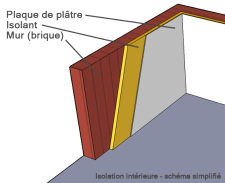

L'isolation par l'intérieur reste la méthode la plus utilisée sur les chantiers.
On la surnomme couramment ITI (initiales de « Isolation Thermique par l'Intérieur »).

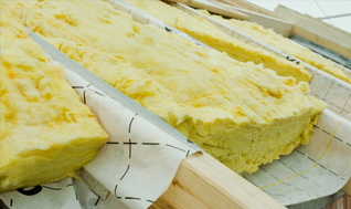

Elle consiste à placer l'isolant entre le mur exterieur (la structure) et la cloison, en général, une plaque de plâtre (souvent appelée « placo »).
L'isolant peut-être de type laine de verre / laine de roche déroulée entre les rails servant à fixer le placo, comme sur cette photo :

Avantages :
  • L'isolation par l'intérieur n'est pas chère à mettre en place
  • Elle est bien maitrisée par les ouvriers
  • Elle permet de conserver et de valoriser les façades existantes
Inconvénients :
  • Il s'agit de la solution la moins logique, car elle ne bénéficie pas, dans le cas d'une maison en brique, de l'inertie du matériau.
  • Elle est moins efficace, en particulier contre les ponts thermiques

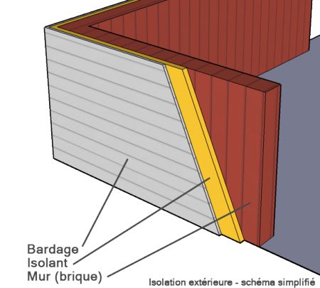

Elle consiste à appliquer l'isolant à l'extérieur de la maison, entre le mur et l'enduit (ou le bardage).
Ainsi isolée, votre maison est prise dans un cocon. Peut importe les étages, les dalles, etc ... Toutes les façades sont isolées.

L'isolation extérieure offre de multiples avantages :
  • Elle permet de profiter de l'inertie de la brique qui apportera de la fraicheur en journée et de la chaleur en soirée.
  • Du fait qu'elle « englobe » toute la maison, elle supprime les « ponts thermiques » dans les constructions à étages.
  • Plus simplement, il diminue le risque de voir le froid extérieur envahir votre maison.
  • Dans la rénovation, elle permet de ne pas toucher aux volumes intérieurs et moderniser les façades
