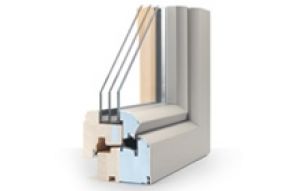

L’isolation est une chose, mais il faut aussi prendre en compte les portes et fenêtres. Les fenêtres les plus utilisées pour ces constructions sont en bois. Mais attention, bien que performant, le bois est ici considéré comme pont thermique. Les menuiseries sont donc des sandwiches: 2 éléments en bois qui enferment un isolant.

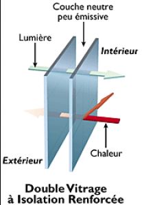

De même, on parle plus de double vitrage mais de triple vitrage avec gaz rare et faible émissivité. Pour faire simple, le gaz rare est plus performant que l’air couramment utilisé. En effet, les double vitrages n’enferment pas du vide mais de l’air. La faible émissivité consiste à bloquer la chaleur dans les deux sens: ne pas faire entrer la chaleur l’été et ne pas faire sortir la chaleur l’hiver. Ceci est obtenu par une couche d’argent déposé sur l’un des verres.
Cliquez ici pour lire notre guide consacré aux fenêtre.

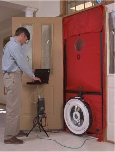

Troisième point: l’étanchéité à l’air.
Pour illustrer l’importance de l’étanchéité à l’air, prenons un exemple. Imaginez-vous sur une plage en hiver avec du vent. Si vous mettez un gros pull en laine, vous n’aurez pas tellement plus chaud. En effet, le vent parvient toujours à vous atteindre. En revanche, si vous mettez juste un coupe vent de type Gore Tex®, vous supporterez nettement la température extérieure.
Pour les bâtiments, c’est la même chose. Un bâtiment étanche à l’air nécessite 25% d’isolation en moins. Vous remarquerez que je n’ai pas parlé de K-Way® mais de Gore Tex®. En effet, il faut laisser à la vapeur d’eau la possibilité de migrer à travers la paroi. Un isolant humide devient un conducteur.

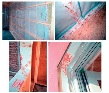

Pour réaliser cette étanchéité à l’air, il faut mettre en place des membranes et des adhésifs.
Une fois mis en oeuvre , un test d’étanchéité doit être mené pour détecter les éventuelles (inévitables...) fuites et apporter les corrections tant que cela est possible. Ce test est appelé Blower Door® ou «test de la porte».
Il s’agit de mettre en dépression la construction et, à l’aide de fumée artificielle, de rechercher depuis l’extérieur les entrées d’air.
Une fois terminé, le plâtrier, l’électricien, le plombier et tous les autres corps d’états peuvent venir faire leur travail.
Attention, il faut que tous les intervenants soient sensibilisés à l’importance de l’étanchéité à l’air. S’ils leur arrivent de percer la membrane d’un coup de cutter malheureux, ils ne doivent pas le cacher mais au contraire le signaler immédiatement tant que cela est réparable.

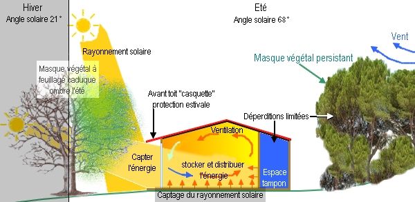

Pour limiter sa consommation d’énergie, il faut avant tout limiter ses besoins: lumière naturelle, apports solaires passifs et bien-sûr isolation. Les deux premiers points sont obtenus en orientant convenablement la construction.
Il faut faire appel au bioclimatisme oublié et pourtant si utile. L’isolation a été traité plus haut.

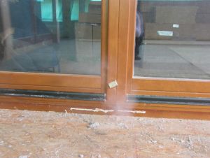

Un question demeure : une maison totalement étanche est-elle saine ?
J'ai entendu dire (par des vendeurs de menuiseries) que certaines personnes pouvaient ne pas supporter le triple vitrage : la lumière naturelle serait trop filtrée et l'air intérieur pas suffisamment renouvelé.
Ils préconisent la poses de triple vitrages uniquement sur les rares fenêtres situées au nord du bâtiment.
Qu'en pensez-vous ? Des feedbacks d'habitants de maisons passives seraient intéressants.
De : Conflans (78)
On a juste oublié de te dire que dans une maison mpassive, il y avait une vmc double flux qui renouvelait l'air selon un débit précis (et avec filtration à l'entrée).
Belle annerie au sujet du triple vitrage. On peut dire qu'on est à la 3ème génération.
La 1ère laissait entrer peu de lumière,peu de chaleur. La seconde s'est améliorée sur ces 2 points et la 3ème, que tous ne propose pas encore fait jeu égale, voir mieux que des doubles vitrages).
Mes fenêtres passives slovènes, ont un vitrage de 2nde génération alors qu'au départ je visais les nouveaux vitrages (mais le fournisseur slovène ne les propose pas encore). Mais le bilan n'était pas très différent, du fait du meilleur coef d'isolation :
Avec un vitrage avec un Ug= 0,5 / G= 0,50 j'arrivait à 15,92 KWH:m²
Avec un vitrage avec un Ug= 0,6 / G= 0,55 j'arrivait à 15,55 KWH:m²
Avec un vitrage avec un Ug= 0,7 / G= 0,61 j'arrivait à 14,97 KWH:m²
G correspond au facteur solaire. Le 3 ème de la liste est un vitrage de dernière génération donnant chez moi le meilleur résultat. Le second est un peu un vitrage de génération "2,5". J'ai pris le 1er (le moins bon ici, mais le très bon chassis a largement rattrapé le kw.h perdu... et peut-être avec un meilleur confort (moins de deperditions avec le Ug meilleur, moins de variations de t° car moins sensible au soleil (moins de surchauffe estival aussi).
Le triple pour moi, c'est partout qu'il faut le mettre. Si les apports solaire sont la priorité des priorités, il faut simplement chercher un fabriquant de fenêtre se fournissant chez ensolar ou interpane par exemple et viser les vitrage de dernière génération.
Un triple sans Argon (car l'argon reste pas éternellement dans le vitrage il me semble) sera bien meilleur qu'un double sans Argon. Et le châssis d'un triple est souvent plus performant.
Ne pas perdre de vue que le passivhauss institut recommande des fenêtres avec un Uw<0,85. Je doute que vous trouviez des fenêtre double vitrage capable d'y arriver. Un bon Ug est aussi plus confortable en hiver (moins de sensation de mur froid... le soleil ne brille pas tous les jours ni toute la journée).

Le bilan, notamment au sud sera forcement meilleur avec de très bon facteur solaire (et c'est un peu plus lumineux)... après c'est comme tout, question de budget (le vitrage lui même n'est pas forcement beaucoup plus cher).
L'IFT Rosenheim a mesuré un Uw=0.75 sur une fenêtre 1 vantail de 1230x1480.
Le fournisseur de fenêtre m'a calculé des Uw allant de 0,65 à 0,76 (avec un spacer à priori plus performant que celui utilisé lors des test de l'ift rosenheim).
(Les chiffres donnée plus haut ne tenait compte que du changement de vitre si je me souviens bien, pas du châssis).
C'est comme pour le reste, faut trouver bon bon compromis performance / prix
