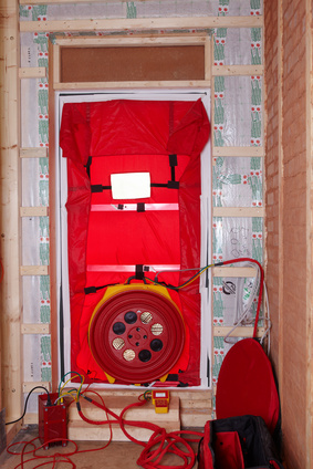

Qu’est ce que l’infiltrométrie ?
L’infiltrométrie (ou blower door en anglais) est un test qui permet de mesurer la quantité d’air parasite qui s’infiltre dans votre maison et de situer précisément les zones où les déperditions interviennent afin de corriger ces défauts.

Comment se déroule le test ?
Première chose, vous devez faire appel à un technicien agrée. Retrouvez la liste complète des entreprises agrées sur le site officiel BBC Effinergie : http://www.effinergie.org
Le principe de ce test repose sur le fait de mettre en surpression ou dépression la maison et de déterminer le débit d’air correspondant aux fuites parasites d’air, qui s’infiltrent par de nombreux endroits de votre construction.
Pour réaliser ce test d’infiltrométrie, le technicien viendra dans votre habitation avec un appareillage complet, pour ne rien laisser passer :
  • une fausse porte en nylon, étanche, équipée d’un ventilateur (blower door)
  • un appareil permettant de recueillir les données mesurées, comme la pression, le débit ou bien encore la vitesse
  • un ordinateur pour contrôler le ventilateur et recueillir et exploiter les données
Pour s’assurer qu’aucune fuite parasite n’endommage l’étanchéité de votre construction, le technicien se servira :
  • d’un appareil à fumée
  • d’un anémomètre
  • ainsi qu’une caméra thermique infrarouge
Ce test se déroule en plusieurs étapes :
  1. La VMC, les bouches d’aération, etc de votre construction sont bouchées pour fermer hermétiquement toutes les entrées d’air « normales »
  2. Le technicien dispose tous ces équipements préalablement cités : fausse porte, ventilateur et ordinateur
  3. Votre maison est mise en dépression ou surpression, selon les cas. Pour cette opération, c’est le ventilateur sur la fausse porte qui va créer ces conditions (blower door)
  4. Lors de la mise en dépression de la construction, la pression étant faible dans la maison, l’air extérieur s’infiltre dans les entrées parasites, s’il y en a.
  5. Le technicien obtient alors la valeur de la perméabilité en m3/h/m2 grâce aux données recueillies
