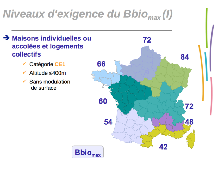

Le Bbio
  • Le Bbio valorise la conception du bâti, indépendamment des systèmes énergétiques
  • Le Bbio (en points) comprend les besoins : de chauffage, de refroidissement et dʼéclairage artificiel

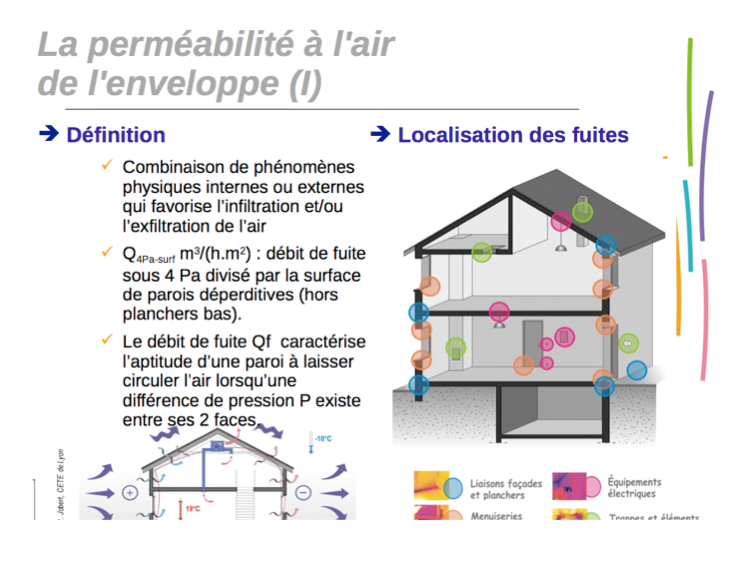

  • Le résultat du test de mesure de perméabilité de la construction
La RT2012 assujettie le projet à une obligation de résultat de 0,60m3/(h.m2)de parois déperditives, hors plancher bas.
Ce point semble être contraignant pour certains, en fait il renvoie juste à un respect des règles de l’art dans la mise en oeuvre des matériaux. Un gros effort devra être fait par de nombreux professionnels, cela entrainera la création de nouveaux emplois, opérateurs en infiltrométrie, formateurs.

Il doit donner la valeur Bbio du projet, qui doit être inférieur ou égal au coefficient maximal Bbio max et doit renseigner sur les valeurs Cep du projet (consommation conventionnelle dʼénergie primaire)

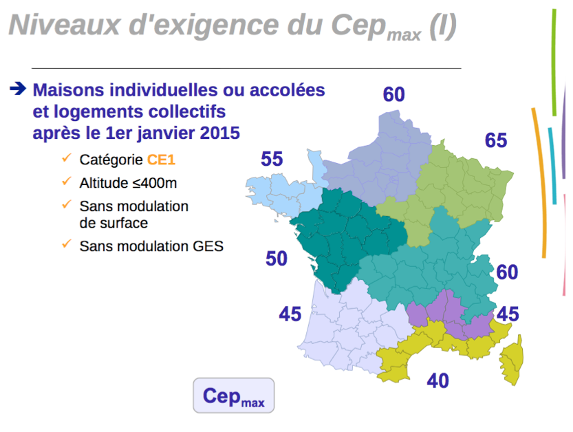

La valeur du Cep projet devant être obligatoirement inférieur ou égale à la Valeur CEP max
La consommation conventionnelle dʼénergie primaire sʼexprime en KWhEP. Elle comprend :

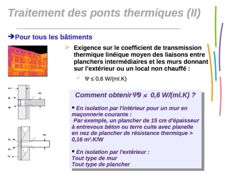

- les éléments techniques certifiant que le ratio des ponts thermiques linéiques moyen global n’excède pas 0,28W/(m2SHON rt .k)
- le coefficient de transmission linéique moyen des liaisons entre les planchers et les murs donnant sur l’extérieur ou un local non chauffé n’excède pas 0,6W(m2.K)

Les ponts thermiques
En ce qui concerne les Ponts thermiques linéiques la construction bois est une option gagnante sur ce point supprimant bien des problématiques. La France possédant une des premières ressources forestière d’Europe la maison à ossature bois se pose en système constructif d’avenir avec de nombreux emplois à la clef.
Nous pouvons également espérer que dans les prochaines réglementations thermiques, la prise en compte des facteurs environnementaux limitant l’impact de la construction sur notre milieux (matériaux puits carbone et énergie grise) sera mise en oeuvre.
