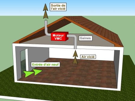

Qu'est ce qu'une VMC simple flux ?
C'est la VMC de base.
Son principe est simplissime : aspirer l'air vicié dans les pièces humides par des grilles, et l'expulser par une sortie vers l'extérieur de la maison.
La dépression créée par ce système provoque une aspiration d'air neuf dans la maison par toutes les "fuites", voulues ou non (en général, l'air passe par les aérations des fenêtres).
La quasi totalité des maisons neuves de ces dernières années en sont équipées.
Voici un petit schéma explicatif :
