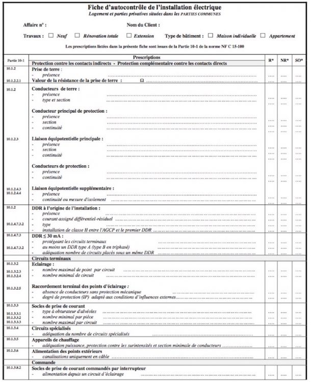

Que vérifie le consuel ?
Si vous avez confié vos travaux à un professionnel agrée, alors, dans la plupart des cas, aucun souci à vous faire. Ces derniers sont habitués aux exigences du Consuel concernant la sécurité des installations électriques. Par contre, si vous avez effectué vous même vos travaux, et ce même si vous pensez être calé en électricité, il est fortement conseillé de contrôler toute votre installation électrique avant le passage de l'expert.

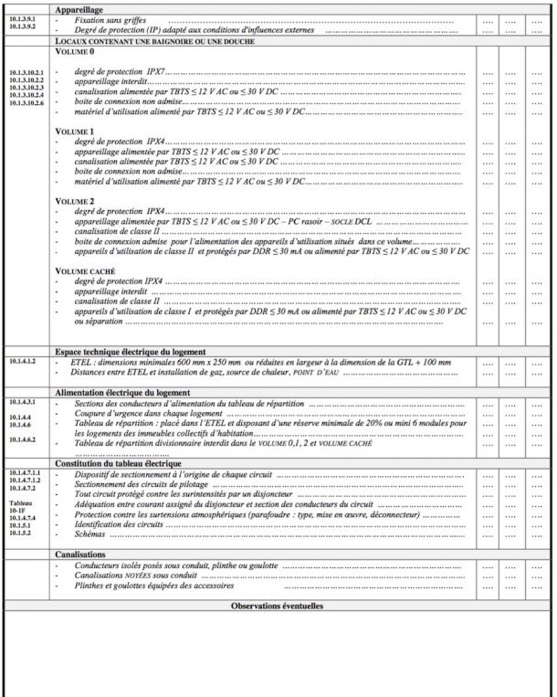

Alors pour vous aider à vérifier la conformité de votre installation, il existe une fiche d'auto-contrôle de l'installation électrique. Cette fiche va vous permettre de faire un contrôle de tous les points imposés par la norme NF C 15-100.
Cette fiche est disponible sur le site de l'AFNOR : https://www.boutique.afnor.org/
Votre installation doit respecter dans chaque pièce de votre maison toutes les règles de sécurité citées dans cette norme afin que le Consuel vous  délivre votre attestation de conformité.
Vous retrouverez sur la fiche d'auto-contrôle, 9 parties bien distinctes avec des points particuliers à vérifier :
  • Protection contre les contacts indirects (prise et conducteur de terre, liaison équipotentielle,DDR...)
  • Circuits terminaux (éclairage, appareils de chauffage...)
  • Commande (socle de prise de courant commandés par interrupteur...)
  • Appareillage
  • Locaux contenant une baignoire ou une douche
  • Espace technique électrique du logement
  • Alimentation électrique du logement
  • Constitution du tableau électrique (identification des circuits)
  • Canalisations
En bref, le professionnel va, entre autre, ouvrir le tableaux de répartition et vérifier les fusibles, compter les interrupteurs différentiels, les disjoncteurs divisionnaires, mesurer la prise de terre, vérifier que la terre est bien connectée sur toutes les prises et points lumineux, ouvrir les interrupteurs et les boites de dérivation pour contrôle...
