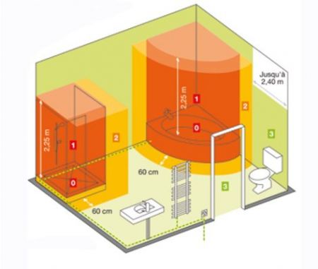

La salle de bain est potentiellement l’endroit le plus dangereux de la maison, celui où eau et électricité se croisent. Il est important là encore de suivre scrupuleusement la norme pour assurer la sécurité des biens, mais surtout des personnes.
Il existe 4 zones :
Source : Leroy Merlin
Détail des zones :
Zone Lieux Régles à suivre
0 Dans la baignoire ou le receveur de douche Aucun point électrique ou lumineux
1 Au dessus de la baignoire ou du receveur de douche, jusqu'à 2,25m de haut.
  • Ne sont autorisés que les luminaires de classe 3, alimentés en TBT 12 V ainsi que les chauffe-eau électriques à accumulation (modèles horizontaux exclusivement placés le plus haut possible).
  • Indice de protection IPx5 (contre les jets d'eau), IP44.
2 Zone de 60 cm autour de la baignoire ou de la douche, jusqu'à 2,25 m de haut.
  • Appareils de chauffage, luminaire de classe 2, chauffe-eau électriques à accumulation de classe 1.
  • Indice de protection IPx4, IP 44.
3 Jusqu'à 2,40 m des limites du volume 2 et 75 cm au-dessus des volumes 1 et 2.
  • Appareillage de classe 1 ou 2, protégé par un dispositif différentiel haute sensibilité 30 mA maximum.
  • Indice de protection IPx1 ou IPx 3.
Au dela de ces zones, vous êtes libres !
