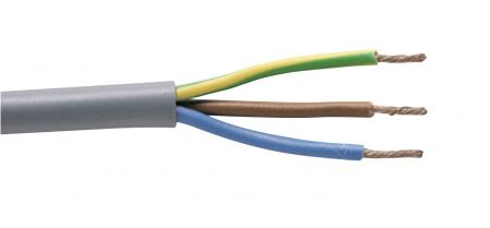

Un câble électrique est constitué de plusieurs fils isolés, réunis dans une gaine protectrice simple ou double. Ce dernier peut comporter 2, 3, 4, 5 fils ou plus.
Le nom des câbles reprend le nom des fils suivi des éléments suivants :
  • le nombre de fils contenus,
  • la section des fils,
  • un code lettre : G si l'un des fils est prévu pour la terre, X dans le cas contraire.
Exemple : U1000 R2V 3G 1,5 mm² : le câble contient 3 fils de section 1,5mm2 dont un fil de terre. Pour un câble sans fil de terre le nom sera U1000 R2V 3X 1,5mm2.

La couleur des fils :
Là encore, tout est normalisé, pas question de se laisser aller et de choisir les câbles en fonction de vos goûts ! :) Il est important donc de distinguer la phase (chaude) des autres fils (froids).
Source : Leroy Merlin
Couleur Câble Fonction
Rouge / marron / noir / violet / orange / gris Phase Fil par lequel le courant "arrive"
Bleu Neutre Fil référence de tension
Jaune et vert Terre
Fil de mise à la terre (voir plus haut)
