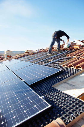

C'est un bon guide mais la photo d'installation n'est peut être pas la mieux choisie, je crois reconnaître du PVTECH.

Il y a un sujet qui n'est jamais traité en photovoltaïque, c'est la technique de pose.
Ainsi sur le forum on voit une belle photo de pose sur membrane, laquelle membrane finit par se déchirer avec les écarts de coefficients de dilatation, systéme que les installateurs sérieux ne posent plus!
Pourtant, un systéme de modules PV devrait avoir les qualités suivantes:
*Etre étanche, intégré ou non intégré, car les tuiles finissent toujours par casser.
*Résister à de fortes dépressions de vent. Un systéme fréquemment posé s'envole à 100 km de vent
*Que toutes les masses métalliques soient connectées automatiquement. Le tiers des systèmes PV n'est pas mis à la terre.
*Avoir un minimum de protection passive en cas d'incendie.
*Ne pas seulement penser tarif de rachat mais aussi architecture et bilan énergétique du bâti.
Pourquoi un site comme le votre ne fait il pas, sur ces sujets, de recommandations à ses lecteurs?

Bonsoir Nelson95
parceque si tu as bien lu l'article il y a le lien pour ceux qui veulent en savoir plus.
et pourquoi tu enumeres les defauts des mauvais installateurs justement le but c'est que les gens s'informent et cherchent les installateurs competents et fiables.
quand tu dis que les tuiles finissent pas casser tu parles de quoi ?
il y a eu des mini tornades recement et les tuiles du toit justement se sont envoles mais pas les modules ..et avec la "nouvelle integration" l'ecran soustoiture posé dans les normes de couverture est obligatoire ...
un installateur fiable appliquera la norme en vigueur et reliera les cadres des modules individuellement à la terre avec le cable de bonne section ..

Nelson95 a écrit:Bonjour
Bonjour Nelson95
Effectivement la technique de pose est importante , cela étant une entreprise sérieuse avec les ressources nécessairent , peut assumer les problemes quelque soit
la pose effectuée . Selon l'époque et l'évolution du marcher les techniques évoluent .
Amicalement .
