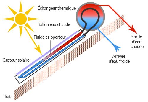

Le chauffe-eau solaire monobloc à la particularité d'avoir son ballon d'eau chaude (à l'horizontal) relié juste au-dessus des panneaux solaires thermiques. Le tout étant, installé à l'extérieur au sol ou plus communément sur votre toiture.
C'est le chauffe-eau solaire le moins onéreux.
Il est facile à installer et à transporter. Pas besoin d'installation électrique pour le faire fonctionner. Idéal pour une petite maison ou pour des personnes n'ayant pas de gros besoins en eau sanitaire.
Attention à l'isolation de votre ballon, car le point faible du chauffe-eau solaire monobloc est la déperdition de chaleur par ce dernier (et les tubes de raccordement). Ce qui réduit quelque peu sa performance car l'eau contenue dans le ballon se refroidit très vite. Ballon, qui peuvent contenir de 10 à 300 litres d'eau.
Il est donc adapté pour les endroits très ensoleillés et de températures assez douces. C'est pour ça qu'on le voit très souvent dans les pays chauds et plus rarement (jamais ?) en France métropolitaine.
Il n'a pas besoin d'entretien particulier ce qui est un autre avantage mais ne peut malheureusement pas passer inaperçu. Pour certains, son manque de discrétion peut gâcher l'esthétique de la maison.
Le chauffe-eau solaire monobloc est aussi appelé chauffe-eau solaire thermosiphon monobloc. C'est à dire sans pression, en circulant naturellement.

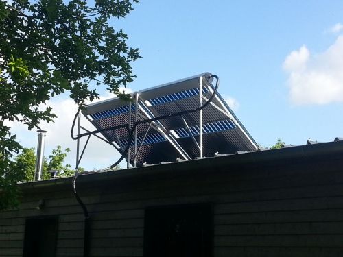

Avant de l'installer sur votre toit, faites attention à la pente de celui-ci (car elle ne doit pas être trop forte) ainsi qu'au poids total de l'installation.

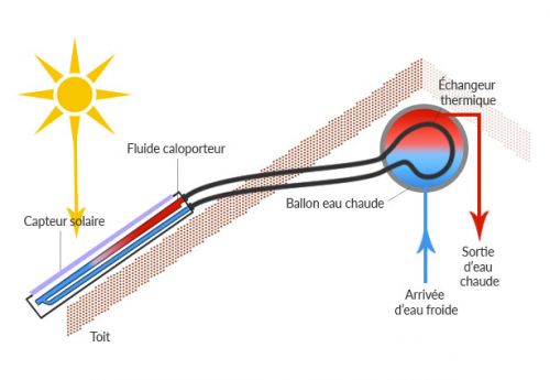

Le chauffe-eau à éléments séparés en thermosiphon (sans circulateur ni régulateur) fonctionne de la même manière que le chauffe-eau solaire monobloc.
La différence ? Comme son nom l'indique, les panneaux solaires et le ballon sont séparés. Les panneaux sont installés sur le toit de votre maison et le ballon, lui, est installé à l'intérieur de votre maison. Généralement sous le toit (combles). Il peut être posé horizontalement ou même à la verticale !
Cette installation évite qu'il y ai de la déperdition de chaleur comme c'est le cas pour le chauffe-eau solaire monobloc. Le ballon étant cette fois, bien à l'abri.
Mais attention, étant  en thermosiphon, certaines règles d'installation sont à respecter. Comme pour le chauffe-eau solaire monobloc, le ballon doit être impérativement plus haut que le capteur solaire. A 50 cm minimum au dessus des panneaux.
Il est d'ailleurs conseillé d'installer un chauffe-eau à éléments séparés si vous avez un toit avec une pente assez importante.
Ce système à l'avantage d'être plus esthétique, le ballon étant caché à l'intérieur de votre maison.
Le ballon étant protégé du gel, il est plus adapté aux régions froides que le chauffe-eau solaire monobloc.

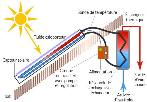

Le chauffe-eau solaire à circulation forcée à ses éléments séparés mais, contrairement au chauffe-eau à éléments séparés en thermosiphon, la liaison entre ses éléments (capteur solaire et ballon) se fait avec l'assistance d'une pompe.
Cette pompe, par le biais d'un régulateur permet de faire circuler ou non le liquide caloporteur en fonction des températures de l'eau sanitaire du ballon et du capteur déterminées par des sondes.
Par exemple, si la sonde du ballon est plus chaude que les panneaux solaires, alors la circulation du liquide caloporteur se stoppe. Au contraire, si les panneaux sont plus chauds que l'eau sanitaire du ballon, la circulation du liquide caloporteur se remet en route.
A la différence du chauffe-eau à éléments séparés en thermosiphon (ballon au-dessus des panneaux), le ballon du  chauffe-eau solaire à circulation forcée peut être installé à n'importe quel endroit de votre maison (cave, grenier, buanderie…), le liquide caloporteur étant  sous pression. Il est quand même conseillé de ne pas placer le ballon trop éloigné des point de puisage.
