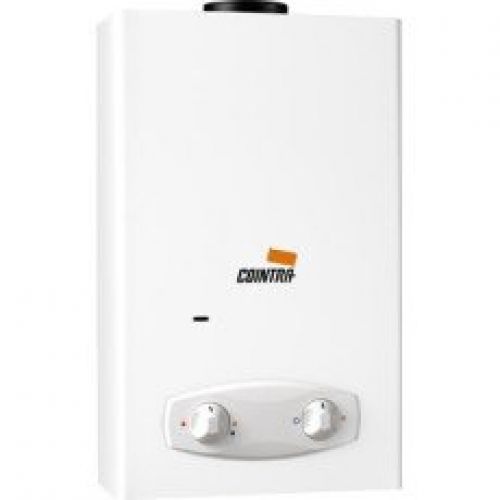

Le chauffe-eau gaz instantané
Le chauffe-eau gaz instantané, comme pour le chauffe-eau électrique instantané, chauffe l'eau instantanément, à la demande.
Il est parfait en chauffe-eau d'appoint (pour les points d'eau éloignés du système de production principal) ou pour un usage limité (évier, lavabo…). Il ne possède pas de réservoir de stockage et donc ne peut pas fournir une grande quantité (débit) d'eau (limité à 50 L). En revanche, pas de contrainte de stockage (place, esthétique…).
Ce chauffe-eau gaz permet de produire de l'eau chaude instantanément de manière illimité mais le débit ou la température de l'eau peuvent parfois manquer d'uniformité.
L'installation d'un chauffe-eau gaz instantané peut-être un peu contraignante. En effet, celui-ci ne doit pas être installé dans une chambre, une salle de bain, un séjour ou  toute  pièces étant ventilées uniquement par VMC.
Le lieu idéal : la cuisine. A condition que celle-ci possède une fenêtre et soit donc bien ventilée.
Comment ça fonctionne ?  L'eau froide entre dans la partie inférieure du chauffe-eau par le biais d’un conduit en spirale puis est chauffée par un brûleur. La température de l'eau, elle, sera maintenue à l'aide d'un thermostat.
Il existe différents modèles de chauffe-eau gaz instantanés :
  • chauffe-eau gaz instantané à ventouse
  • chauffe-eau gaz instantané  à tirage naturel
  • chauffe-eau gaz instantané sans raccordement à un conduit de fumée
La particularité du chauffe-eau à ventouse est de ne pas présenter de risque  d’intoxication au carbone.
Pour le chauffe-eau gaz à tirage naturel, il doit être pourvu d'un dispositif de contrôle : contrôle d’atmosphère (CDA), contrôle d’évacuation des produits de la combustion (TBE).
A quel prix : de 250 à 1000 €

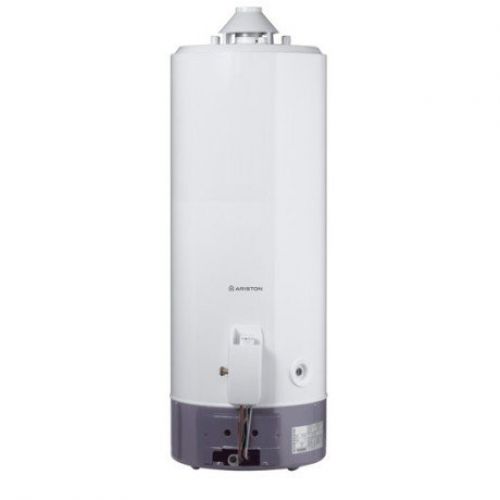

Le chauffe eau gaz à accumulation
Le chauffe eau gaz à accumulation, lui, possède une cuve de stockage. Il est aussi appelé « ballon d’eau chaude gaz ». L'eau froide est donc chauffée à l'aide d'un brûleur, puis stockée dans la cuve. La température, elle, est fixée par un thermostat. Thermostat réglable de 40 à 70°C.
Il est donc idéal lorsque notre consommation d'eau chaude est plutôt importante.
Un de ses avantages est de nous proposer de l'eau chaude en grande quantité et surtout sans variance de température. Cette dernière reste constante, ce qui n'est pas forcément le cas avec un chauffe-eau gaz instantané.
Il existe des chauffe-eau  gaz à accumulation avec veilleuse ou sans veilleuse. Les  chauffe-eau  gaz à accumulation sans veilleuse auraient l'avantage de réduire la consommation de gaz de 15%.
Il a pour réputation d'être plus réactif  et de chauffer l'eau plus rapidement que le chauffe-eau électrique (à accumulation).
Le chauffe eau gaz à accumulation doit automatiquement être raccordé à un conduit d'évacuation. Deux choix s'offrent à vous :
  • le chauffe-eau gaz à accumulation sortie ventouse
  • le chauffe-eau gaz à accumulation sortie cheminée
A quel prix : de 600 à plus de 3000 €
Le chauffe-eau gaz à accumulation sortie ventouse
Le chauffe-eau gaz à accumulation sortie ventouse s'installe simplement. La ventouse du chauffe-eau donne directement sur l'extérieur. Ce dernier devra être posé contre un mur extérieur.
Pas d'appel d'air avec ce modèle car l'air de combustion est prélevé à l'extérieur et les gaz brûlés sont eux également rejetés à l'extérieur. Ce qui en fait un modèle plus sécurisant quant au  risque d’intoxication au carbone (CO). Il doit aussi, forcément, être placé dans une pièce qui pourra facilement être aérée.
La capacité du chauffe-eau pour ce modèle va de 75 à 195 litres.
Le chauffe-eau à gaz à accumulation sortie cheminée
Pour le chauffe-eau  gaz à accumulation sortie cheminée, le raccordement doit s'effectuer sur le conduit de cheminée de votre maison. Généralement muni d'un  thermocouple pour capter la température, ce modèle est aussi équipé d'un dispositif de contrôle pour l'évacuation des gaz brûlés.
La capacité du chauffe-eau pour ce modèle va de 75 à 450 litres. Donc particulièrement adapté pour les familles ayant besoin d'un grand volume d'eau chaude au quotidien.
