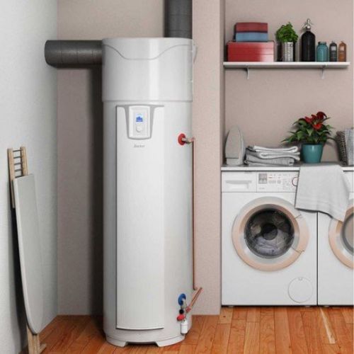

La particularité du chauffe-eau thermodynamique est d'utiliser l’aérothermie afin de chauffer l’eau sanitaire du ballon d'eau chaude. C'est à dire qu'il récupère les calories de l'air ambiant pour les transmettre à l'eau à chauffer.

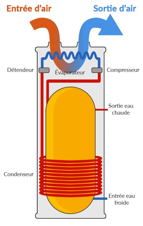

Le chauffe-eau thermodynamique est composé d'une pompe à chaleur (PAC) intégrée à un ballon de stockage. La pompe à chaleur se situant juste au dessus du ballon.
On dit qu'il fonctionne comme un réfrigérateur sauf qu'au lieu de refroidir l'air, il le réchauffe.
Comment ça fonctionne ?
La pompe à chaleur récupère les calories de l'air ambiant à l'aide d'un évaporateur. Au contact de l'air ambiant, le fluide frigorigène se transforme en gaz. Ce gaz est compressé (compresseur) et réchauffé à forte température (90°). Il réchauffe à son tour l'eau du ballon par le biais du condenseur. Par la suite, en refroidissant (détenteur), ce gaz redevient liquide et recommence un nouveau cycle. L'air refroidi ressort.
Pour fonctionner correctement, le chauffe-eau thermodynamique a besoin d'une surface au sol de 10m2 et d'un volume d'air à brasser de 20 m³. Si la pièce où vous souhaitez l'installer est trop petite, il faudra prévoir une évacuation.
Il est donc conseille d'installer votre chauffe-eau dans votre cave, votre garage, votre buanderie ou même un local annexe à votre maison. Un local ou une pièce non chauffée mais où la température ne sera pas trop fraîche (entre 12 et 15°).
Le chauffe-eau thermodynamique peut-être doté d'une résistance électrique ou d'un appoint solaire. Ainsi, en cas de températures très froides ou d'un besoin d'eau chaude important, l'appoint électrique ou solaire prendra le relais.
