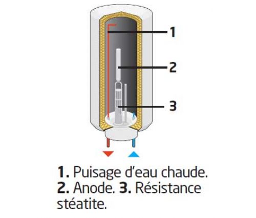

Concernant son mode de fonctionnement, l'eau est chauffée grâce à une résistance. Résistance qui peut être thermoplongeante (inox) ou à stéatite.
Le chauffe-eau électrique peut-être instantané ou fonctionner par accumulation.
Attention toutefois au tartre et à la corrosion qui peuvent affaiblir et diminuer la durée de vie du chauffe-eau électrique.

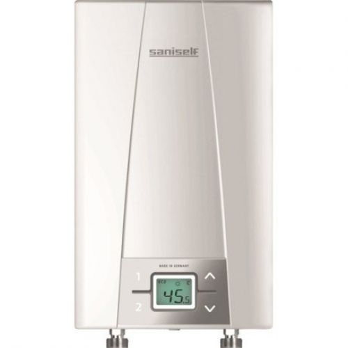

Le chauffe-eau électrique instantané
Le principe du chauffe-eau électrique instantané est de produire de l'eau chaude « à la demande ».
A la différence du chauffe-eau électrique par accumulation, le chauffe-eau électrique instantané ne possède pas de cuve de stockage. Il a l'avantage de pouvoir s'installer partout sans difficultés grâce à son absence de réservoir.
Il est plutôt considéré comme matériel d'appoint et servira dans la plupart du temps à  alimenter un petit point d'eau (lavabo, douche, évier).
Très pratique pour obtenir de l'eau chaude instantanément, son débit est néanmoins limité (4l/m) et il a pour réputation de consommer pas mal d'énergie.
Combien ça coute ?
Accessible, entre 100 et 500 euros

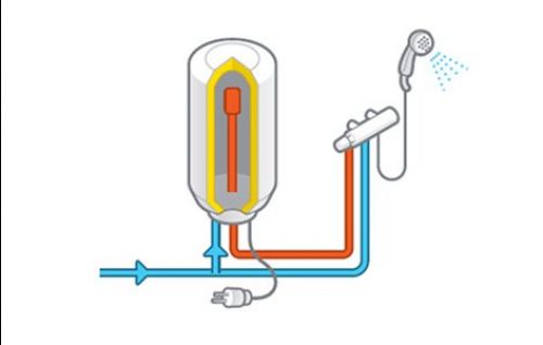

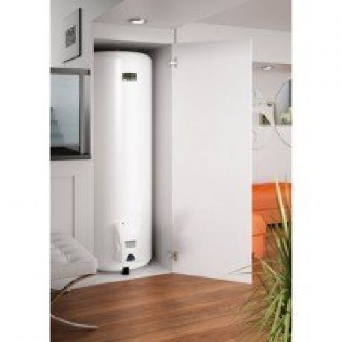

Le chauffe-eau électrique par accumulation (cumulus)
Le chauffe-eau électrique par accumulation, plus communément appelé cumulus, chauffe l'eau puis la stocke dans un réservoir (cuve).
Son principal avantage est donc de stocker l'eau chauffée afin qu'elle soit toujours disponible et bien sûr de répondre à une forte demande d'eau chaude. Parfait pour les grandes familles !
Il est aussi un bon allié pour faire des économies d'électricité car sa période de chauffe peut se programmer durant les heures creuses. Intéressant !
Info techniques :
La cuve, selon le volume d'eau dont vous avez besoin au quotidien, peut contenir de 50L à 500 L d'eau.
Eau qui met généralement entre  6 et 8 heures pour chauffer. L'eau chauffée est stockée en haut de la cuve, l'eau froide, en bas. Une fois l'eau chaude puisée, l'eau froide prend sa place en haut de cuve. Eau froide qui, bien évidemment, sera chauffée !
A savoir :
Le chauffe-eau électrique à accumulation représente 60 % de la production d'eau chaude sanitaire en France. Un ballon d'eau chaude d'une contenance inférieure à 200 litres ne conviendra pas pour une famille de plus de 2 personnes.

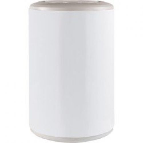

Le chauffe-eau électrique à petite capacité
Le chauffe-eau électrique à petite capacité fonctionne de la même façon que le chauffe-eau électrique par accumulation.
La différence ? La contenance de son réservoir. Comme son nom l'indique, sa capacité est beaucoup plus petite (de 10 à 50 L).
Le  chauffe-eau électrique à petite capacité est généralement utilisé en complément  d’un autre système et notamment lorsque certains petits points d’eau (lavabo, évier...) sont  éloignés du reste de l’installation principale. Dans ce cas, il évite le gaspillage d'eau et d'électricité du à l'attente !
Il est conçu pour alimenter un point d'eau en particulier et se place d'ailleurs juste au dessus ou au dessous de ce point d'eau. Mais il peut aussi être utile dans une petite habitation pour une personne consommant peu d'eau.
Sa petite contenance en fait un appareil compacte et donc très pratique. Il peut facilement se dissimuler dans un placard !
Son principal avantage est de réchauffer l'eau stockée rapidement (moins d'1 heure).
En bref, idéal en chauffe-eau d'appoint mais ne s'utilise pas quotidiennement en tant que chauffe-eau principal.
Combien ça coute ?
Entre 100 et 400 €
