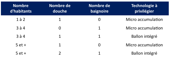

Définir le mode de production d'eau chaude
Il est important de définir ses besoins afin de choisir soit :
  • une chaudière chauffage seule
  • une chaudière à micro accumulation : cette chaudière stocke une toute petite réserve d'eau chaude, de l'ordre de 3 à 5 litres, cela permet alors de limiter une trop longue attente de l'eau chaude)
  • une chaudière avec un ballon d'accumulation : cette chaudière a une taille plus importante, elle peut avoir un ballon de 20 à 150 litres. Elle répondra à des besoins en eau chaude plus importants
Si votre chaude est produite par un ballon séparé (gaz ou électrique), nous pourrons installer une chaudière chauffage seule.
Dans le cas où il y a maximum 4 habitants dans votre foyer, une chaudière micro accumulation correspondra parfaitement.
Par contre, si vous avez des besoins sanitaires plus importants, il faudra opter pour une chaudière avec un ballon d'accumulation.

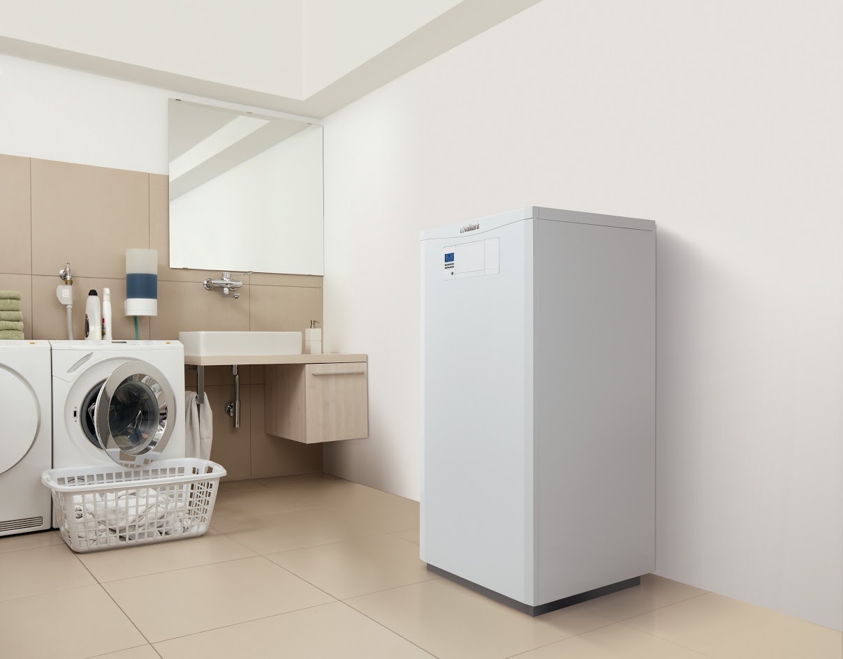

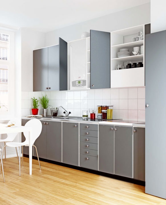

Le choix de l'emplacement : murale ou au sol
Les performances de la chaudière ou sa durée de vie ne seront pas impactées par l'emplacement de la chaudière.
Cependant, la chaudière murale est préférée, et pour cause : performances similaires, prix plus compétitifs et un gain de place !
Quand les besoins en énergie sont très importants, ou bien dans le cadre d'un remplacement de même catégorie, la version au sol sera préférée. On l'installera alors en général dans une cave ou un garage. Vous pouvez y intégrer un ballon d'eau chaude de grande capacité, pour répondre à des besoins sanitaires importants.
Exemple d'une chaudière au sol
Exemple d'une chaudière murale
