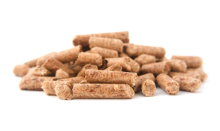

Le granulé bois, c'est quoi ?
Il s'agit d'un cylindre constitué de poudre de bois (pin, épicéa, sapin, ...) ultra compressée, dont le diamètre oscille entre 6 et 9 mm pour 3 cm de longueur. Il peut être distribué sous forme de sac ou par camion souffleur.
Stefano Maccari - Fotolia.com
Du fait de leur conception, ces granulés ont un fort pouvoir calorifique tout en étant faciles à transporter et manipuler : ils "coulent" dans les tuyaux, se font facilement "soufler" d'un camion à une zone de stockage, etc ... ce qu'il est impossible de faire avec des buches classiques par exemple.
