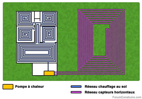

Géothermie "horizontale"
La geothermie sol/eau à capteurs horizontaux, dites également la geothermie de surface se compose d’un réseau de capteurs installés dans le jardin, à environ 1m de profondeur. D’une surface de 1.5 à 2 fois celle de votre maison, les capteurs, déployés en boucle, fonctionnent en circuit fermé où circule le fluide frigorigène de la pompe à chaleur. Bien que le cout soit limité, cette installation suppose de nombreuses contraintes de terrain. La présence d’arbres, d’un circuit d’eau ou encore un terrain trop pentu sont de véritables obstacles à la pose. A noter qu'il est possible de déployer le réseau de capteurs sur deux couches (par exemple à 60 et 120 cm de profondeur) pour gagner de la place exploitable.
En image
