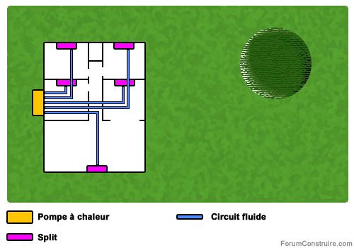

Splits (air/air)
Un split est un élément mural (voir photo) qui va recevoir un fluide provenant de la pompe à chaleur, pour le transformer en air chaud pulsé. Dans le fonctionnement, cela ressemble aux chauffages/clims que l'on trouve dans les voitures.
En image
Avantages
  • Chaque pièce a sa console, sa télécommande, son réglage de flux.
  • Ce mode de chauffage est très réactif. Vous avez trop froid ? Augmentez la température et en quelques secondes, votre pièce sera à votre goût.
  • Le split déshumidifie la pièce tout en filtrant l’air.
  • L'été, le système fait office de climatisation. Surement l'élément qui en fait son succès !
  • Pas de travaux dans le jardin
  • Certains splits sont équipés d'un "radar" qui détecte la précense d'une personne dans la pièce et font baisser la température de quelques degrés quand celle-ci reste vide longtemps (économies d'énergie).
Les inconvénients
  • Défaut de l'aérothermie avant tout : en dessous d'une certaine température, qui varie suivant les PAC, les performances (COP) baissent. Au final, et c'est assez paradoxal pour un chauffage, plus il fait froid, plus le système a du mal à chauffer. Cependant, de nombreux constructeurs de PAC garantissent un fonctionnement jusqu'à -10 ou -15°C, voire, pour les dernières pompes, -25°C. Sachez qu'au delà, le chauffage ne fonctionnera plus. Renseignez-vous auprès de votre installateur.
  • Le confort thermique, qui n'a rien à voir avec un plancher chauffant : la clim réchauffe l'air, pas les objets, d'ou un certain "inconfort", et une nécessité de chauffer plus pour un confort équivalent au chauffage rayonnant. Le jet d'air est parfois génant. Il peut cependant être reglé.
  • Le bruit des splits (certains possedent un mode "nuit" plus silencieux).
  • Les splits sont visibles et bien souvent assez laids (même si certains modèles s'en sortent mieux que d'autres).
Conclusion
Un produit généralement destiné à la rénovation qui a tout de même un certain succes dans la construction. Sa réactivité et sa climatisation en font un produit appréciable dans les régions où le froid n'est pas trop sévère.

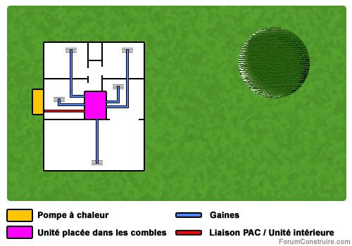

Gainable (air/air)
Le gainable ressemble à son frère, le split, sauf que dans ce cas, aucun élément n'est visible au mur. En effet, l'unitée chargée de transformer le fluide provenant de la pompe à chaleur en air chaud est généralement placée dans les combles. De cette unité partent des gaines (d'où ce nom si bien trouvé) conduisant l'air chaud jusqu'aux pièces, via des grilles dans le plafond.
En image
Avantages
  • Tout comme les splits, ce mode de chauffage est très réactif et peut faire office de climatisation
  • Installation plus simple (une seule liaison de fluide à faire, entre la PAC et l'unité intérieure) donc, plus fiable.
  • Pas de split, radiateur, ou autres éléments visible, mises à part les grilles de soufflage. Bon rendu esthétique. Facile à meubler.
  • Pas de bruit de splits.
Les inconvénients
  • On reprend les deux principaux défauts du "air/air", à savoir, le COP qui chute avec les températures extérieures et le confort moins important qu'un plancher chauffant.
  • Moins de flexibilité dans les réglages qu'avec les splits (régler la température pièce par pièce est moins aisée, mais possible grace à des systèmes de clapets.
  • Plus cher que les splits
Conclusion
Ce système reprend les qualités et les défauts des splits, l'ergonomie en moins, l'esthétisme en plus.

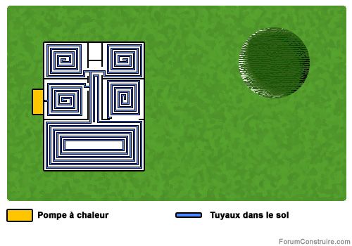

Chauffage au sol (air/eau)
Dernière possibilité, vous pouvez aussi dissimuler le chauffage dans le sol en installant un plancher chauffant. Composé de tubes où circule l’eau ou le fluide frigorigène, le plancher chauffant est recouvert d’une dalle de béton. Outre son esthétisme, son principal intérêt est d’assurer une chaleur constante, jusqu’à 28°C, sans emprise sur les murs. Pour une utilisation optimale, optez plutôt pour un sol très conducteur comme le carrelage ou le parquet.
En image
Avantages
  • Le premier, il est évident : le confort d'un plancher chauffant
  • Pas de bruit, pas d'unité sur les murs
  • La PAC, cette fois, peut-être équipée d'une résistance pour chauffer l'eau qui passe dans le plancher, en cas de grand froid (pour palier au défaut de l'aérothermie cité plus haut). Cela dit, dans un tel cas, la consommation électrique n'est plus aussi avantageuse !
  • Le plancher, en été, peut-être "réfrigéré" de quelques degrés. Attention toutefois, on note, chez certains, l'apparition de condensation au sol.
Les inconvénients
  • Solution à prévoir dès le départ car la chappe devient, forcement, plus épaisse.
  • Inertie du chauffage : doit être reglé une bonne fois pour toute
Conclusion
Par rapport aux deux solutions précédentes, le chauffage air/eau au sol présente un meilleur confort de chauffe, mais moins de "reglages" possibles. Plus d'informations ici.
