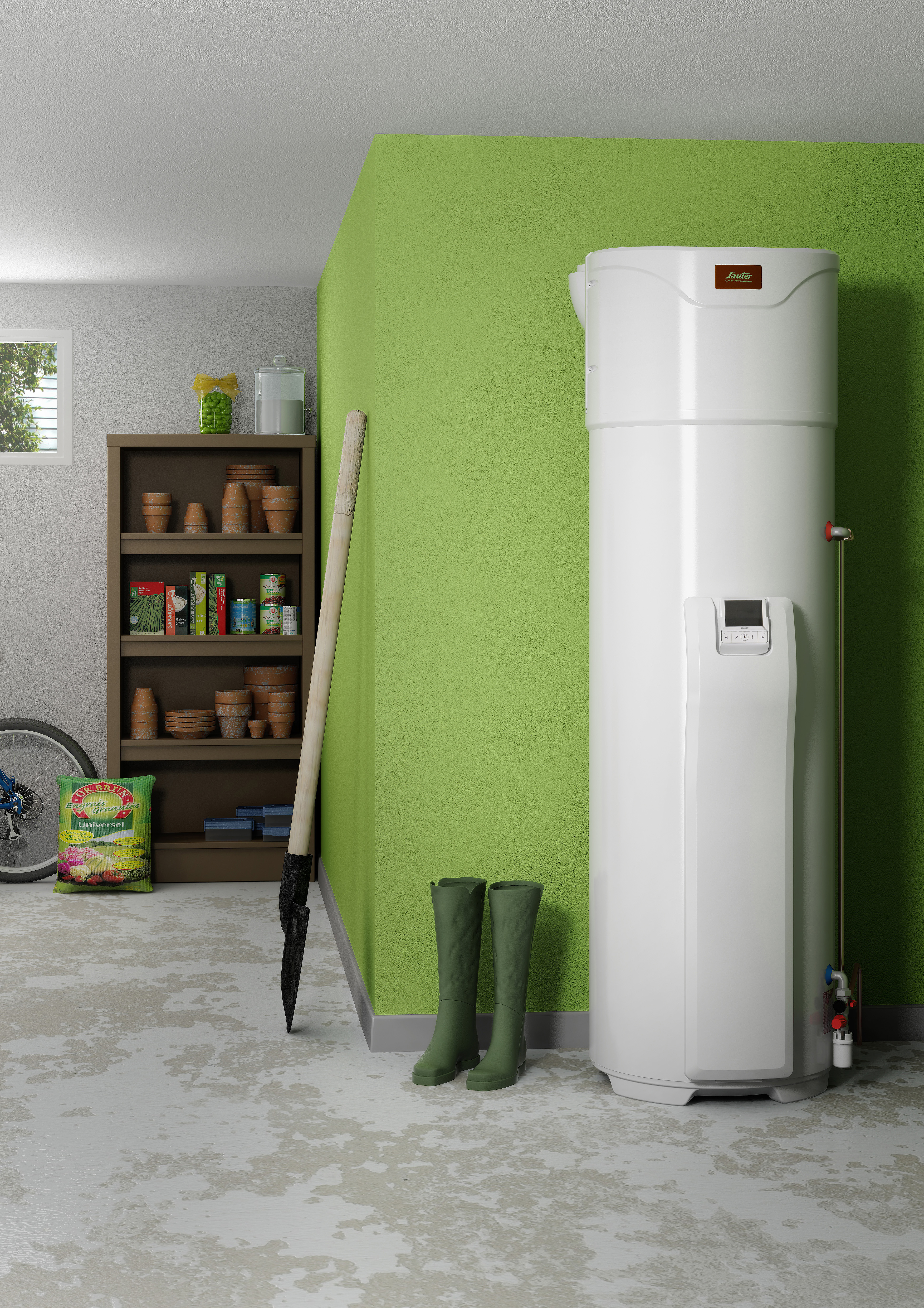

Perso, pour 5 personnes consommant 11m3 par mois un thermodynamique de 250 litres suffit.
Mode eco (PAC seulement) avec prise d'air extérieur et fonctionnement de 13h00 a 17h00 lorsque la température de l'air est la plus chaude. Consigne 54º
Conso 96kWh en janvier 2016
63kWh en juillet 2016

Intéressant mais incomplet, quid des CET sur air extrait bien plus pertinent que ceux sur air ambiant avec prise d'air extérieure...
J'en ai un depuis 4 ans, il ne fonctionne que sur la PAC, et n'a pas besoin de 10 m2 au sol, il est sous l'escalier en zone "chaude"...

il faut aussi parler du bruit que fait un chauffe -eau thermodynamique.
Le mien fait 58 dba en fonctionnement
c'est un élément à prendre en compte pas question de le mettre près d'une chambre même dans un cellier contigu à une cuisine c'est pénible.
Planqué dans une cave ou un garage peut-être
