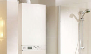

La chaudière gaz à condensation
Il s'agit d'un appareil de production de chaleur à combustion. L'énergie dégagée par la combustion du gaz permet de transmettre des calories à l'échangeur. Celui-ci diffuse ensuite la chaleur dans la maison via des radiateurs ou un plancher chauffant.
Le principe de la condensation est simple: la chaudière récupère les calories des fumées générées par la combustion du gaz. Ces calories réchauffent le retour des émetteurs avant de repasser par le corps de chauffe pour repartir dans le réseau hydraulique (aller) de votre système de chauffage. L'eau est ainsi "pré-chauffée", ce qui permet d'économiser de l'énergie.
Plusieurs éléments doivent être réunis pour optimiser la condensation :
  • une température de départ la plus basse possible (obtenue en grande partie grâce à la sonde extérieure qui ajuste la température de l'aller en fonction de la température extérieure).
  • des émetteurs bien dimensionnés: on parle ici de surface d'échange: plus la surface est importante, plus on abaissera la température de départ, plus la température de retour sera basse, plus on optimisera la récupération de calories dans les fumées.
L'installation d'une chaudière à condensation présente la contrainte technique d'être équipée d'une évacuation des fumées. Ce sont des chaudières étanches, l'air frais pour la combustion est pris à l'extérieur: on appelle ça la ventouse. Il s'agit un double conduit qui prend l'air et rejette les fumées dehors.
Deux solutions s'offrent à vous: soit sortir la ventouse sur le mur extérieur le plus proche de la chaudière (le cas le plus fréquent - attention toutefois à respecter les règles d'implantation !), soit tuber le conduit de fumée pour extraire en toiture ou en tête de cheminée (solution la plus contraignante et la plus onéreuse possible qu'en habitation individuelle).
Vous pouvez ainsi réaliser jusqu'à 30% d'économies d'énergies tout ça grâce à la chaleur "gratuite" de la fumée de votre chaudière.  L'investissement d'une chaudière gaz condensation représente un budget de 3000 à 4000€ TTC suivant le modèle installé (cliquez ici pour demander des devis aux pros de votre région).
