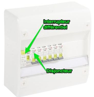

Ainsi, votre tableau électrique est composé de divers éléments prêt à palier un éventuel problème sur votre installation.
Source : Leroy Merlin

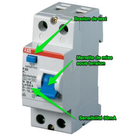

L’interrupteur différentiel :
Placé entre le disjoncteur général de la maison et les disjoncteurs divisionnaires, l’interrupteur différentiel a pour fonction de protéger les occupants du logement de l’électrocution. Il est équipé d’un bouton de test (test à effectuer normalement tous les mois !) et d’une manette pour couper manuellement tous les circuits qui lui sont attachés. Tous les circuits de votre installation doivent être protégés par ces interrupteurs différentiels.
Les différents types :
Il existe 3 types d’interrupteurs différentiels :
  • AC, les disjoncteurs différentiels traditionnels
  • A, les disjoncteurs pour les installations sensibles, comme les appareils électroménagers
  • B, pour les courants continus

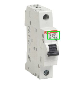

Le disjoncteur "divisionnaire"
Placé entre l’interrupteur différentiel et les appareils électriques, le disjoncteur assure un rôle important. Son truc, c’est de couper le circuit qu’il protège en cas de court-circuit (quand la phase touche et le neutre entre en contact par exemple) ou de surcharge (si trop d’appareils sont branchés sur le même circuit), ces deux défauts pouvant mener à l’incendie. Il remplace les vieux fusibles, qui, une fois grillés, n’étaient plus utilisables. Lui, si.
C’est un élément qui prend place dans le tableau électrique comprenant une manette (pour couper manuellement le circuit qu’il protège, ou encore ré-enclencher le courant) et une indication d’intensité nominale.
Sur cet exemple, la lettre « C » signifie qu’il s’agit d’un disjoncteur de type « C », type le plus usuel correspondant aux utilisations courantes. Il couvre une très grande majorité des besoins. Il existe d’autres types (B pour éliminer les courts-circuits de très faible valeur, D pour les circuit à très fortes pointes de courant à la mise sous tension, Z pour les circuit ayant un microprocesseur, …)
Le chiffre suivant, c’est l’indication d’intensité nominale. Il est important de choisir la bonne intensité nominale en fonction du circuit à protéger, tout comme les sections de câble que nous avons vu plus haut. Voici quelques exemples d’utilisation :
