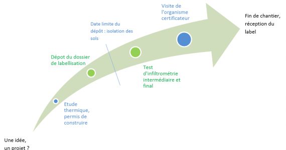

L’étude thermique réglementaire
Il est primordial, lorsque l’on a comme objectif d’atteindre une labellisation performance, de faire étudier par un bureau d’étude thermique les choix techniques le plus tôt possible dans le projet (idéalement avant la demande de permis de construire) afin de pouvoir, si nécessaire, effectuer des modifications. L’étude thermique étant impérative dans le processus, rien ne sert d’attendre!
Le processus de labellisation
Lorsque la performance du projet est validée conforme au label visé, le permis de construire réceptionné il est temps de lancer la démarche de labellisation auprès d’un organisme certificateur. Dans le cas d’une construction à usage d’habitation (hors construction collective, tertiaire, professionnelle ...) ce certificateur est Promotelec.
Le cahier des prescriptions de l’organisme indique une date maximum de dépôt du dossier qui est le début du lot «isolation des sols».

Une fois les informations administratives renseignées, une page vous permettra d’envoyer vos documents (Etude thermique, .xml et plans).
Il ne vous restera plus qu’à régler les frais demandé (470€ TTC) afin de lancer «officiellement» votre démarche.
Un justificatif, validant la réception administrative de votre dossier, vous sera envoyé rapidement et vous permettra de justifier auprès de votre banque notamment le début de votre démarche de labellisation.
Un technicien de l’organisme certificateur se déplacera à la fin du chantier afin de contrôler le respect des choix techniques utilisés dans l’étude thermique.

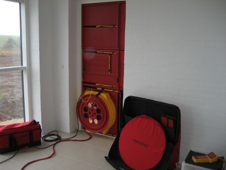

Etudes à réaliser pour l’obtention du label
  • Une étude thermique validant la performance et les choix techniques selon le cahier des prescriptions techniques d’Effinergie, par un bureau d’étude thermique (Code APE: 7112B)
  • Un test d’étanchéité à l’air conforme à la valeur limite du label.
Test d'étancheité à l'air
Ces 2 prestations ne peuvent être effectuées par la même société pour des raisons d’indépendance.
Plus d'infos sur le test d'infiltrométrie sur notre guide spécial : Supprimer les fuites d’air grâce au test d’infiltrométrie

Seul certaines personnes sont autorisées à effectuer des test dans le cadre du label BBC Effinergie.
Voici le lien des individus autorisés, région par région:
http://www.rt-batiment.fr/batiments-neufs/labels-hpe/specifi[...]rance-du-label-bbc.html
Une fois sur cette pages cliquez sur
  • Liste et coordonnées des opérateurs autorisés (PJ2, v2, mise à jour le 25/10/2010)[URL=fileadmin/documents/RT2005/labels_HPE/specificites_BBC/PJ3/MAJ_20101025/MEEDDM_PJ2_liste_operateur_autorises_v3_20101025.xls]
