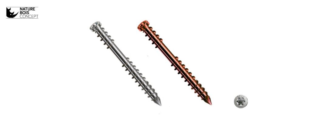

Je vois qu'il existe plusieurs types de têtes de vis pour visser les lames de terrasse.
J'ai des lames de terasse en ipé qui font 21mm d'épaisseur, et des lambourdes de 42mm de large en massaranduba.
Quelle tête de vis choisir?
Cylindrique (type SPAX), bombée, etc... ?
(J'ai 60m2 à poser)
Merci!

Ce type de vis convient très bien :
https://www.vis-express.fr/fr/vis-terrasse-tete-fraisee-redu[...]ditionnement-200_pieces
Il est préférable de percer/fraiser les lames avant fixation:
https://www.diager.com/produit/meche-bois-exotique-kit-terrasse/

Merci pour la réponse. Ça m'effraie un peu d'acheter des vis sans en connaitre la marque, non?
Autre question : faut il utiliser des vis inox pour fixer les lambourdes aux plots PVC ?

Quelle que soit la marque commerciale sous laquelle les vis sont vendues, à part quelques rares exceptions, on n'a pas accès au cahier des charges de fabrication; pour ma part je suis très satisfait des produits fournis par ce grossiste.
les fixations extérieures soumises au risque d'oxydation supposent l'emploi de matériaux adaptés, la visserie inox convient pour les toutes les liaisons dans le montage d'une terrasse.

Je viens de poser ma terrasse ipé avec des vis Spax-D inox A2, j'en suis très satisfait.
Bien que le filetage des vis soit assez coupant, il faudra pré-percer les lames et les lambourdes.
Penses à acheter les embouts torx Spax, ils sont légèrement différents d'embouts torx standard et permettent une meilleur prise de la vis.
Il faudra aussi prépercer un trou pour la tête de vis, personnellement j'ai utilisé une fraise de 5.5mm mais le foret étagé Spax est à mon avis plus adapté. La profondeur de la vis est facilement gérable à la visseuse, et comme la vis a un double filetage, ce n'est pas la tête qui appuye la lame (pas grave donc si la tête n'est pas parfaitement en butée).
Pour les vis des plots, choisit le l'inox dans tous les cas. L'acier finira par rouiller, et tu n'as pas besoin de résistance particulière que l'inox ne pourrait pas t'apporter. Parcontre prends des vis standards, les Spax-D sont assez chères.

Prends tout en spax vis et foret pour pre percer   crois moi sur 60m2 tu vas gagner ton temps et ta fatigue ;)     et on oublie pas les cales sous les lambourdes ;)
