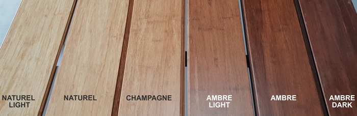

Bonjour, avez vous quelques expériences sur le parquet densifié a coller sur un plancher chauffant ?
je m'oriente sur des grande lames en 14mm. j'ai reçu des échantillons de chez aiko bambou
et c'est vraiment extrêmement résistant. assez incroyable.. vu les meme lames chez ecoligne-bambou.com
par contre est ce que cela conviendra a mon plancher chauffant je ne sais pas ??
si vous avez deja effectué ce type d"installation ?
J'ai un plancher chauffant avec un parquet bambou densifié.

Pas de désordre à l'usage. C'est par contre un peu moins réactif/confortable que le carrelage quand ca chauffe, peut-être plus quand ca chauffe pas par contre. (et la pose collée c'est assez pénible à faire).

Oui merci. mais quid du massif ? je m'oriente sur du 14mm en colori naturel (moins salissant)
https://www.cyr.fr/categories/parquet-bambou-densifie-massif[...]massif-a-coller-19.html
peux ton penser que meme si cela met plus de temps a chauffer, il met aussi plus de temps a refroidir ? donc idem ? par contre a priori Moso c'est pas les mêmes tarifs.
