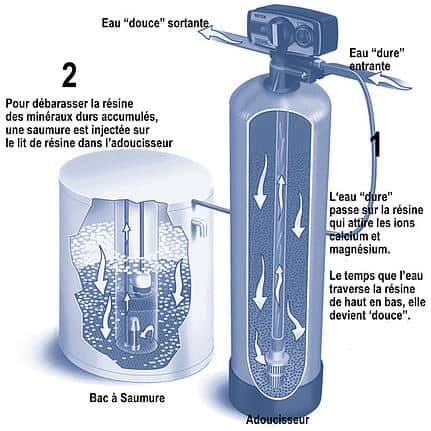

Je constate par contre en démontant le corps de la vanne de la bouteille de résine l'absence de tube crépiné plongeant dans la résine (il aurait pu être perdu lors de l'évacuation de l'ancienne bouteille défectueuse), la crépine est fixée directement sur le corps de la valve et ne plonge pas dans la résine. Es-ce normal ? Serais-ce la cause du problème? Impossible de trouver un schéma de montage sur internet ...

Mettez des photos que l on puisse se faire une idee. Notamment au niveau de la crepine car le fait qu il n'y ai pas de tube me parait tres bizarre et automatiquement cela ne marche pas

La pièce était manquante (pas de tube plongeur dans la résine ... ), je l'ai commandée, le problème est résolu.
L'adoucisseur fonctionne maintenant parfaitement.
