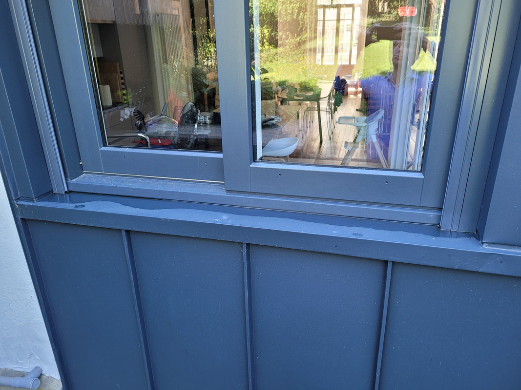

Suite à un bardage posé par un couvreur et une fenêtre posée par un menuisier, j'ai le problème suivant, la pente est inversée et la bande de rabat recouvre la menuiserie qui est en bois.
Le menuisier me garantie des problèmes de moisissures sur le bas de la fenêtre, le couvreur m'affirme que c'est conforme au DTU...
Il y avait à la base entre 5mm et 1cm entre la poutre et la fenêtre (cf photo) , selon le menuisier c'était suffisant, selon le couvreur, pas assez pour faire une bande rabat sous la fenêtre...

L'eau coule vers la menuiserie bois mais il y a un rabat en aluminium contre celle-ci.
Il y a 2 problèmes, je ne peux pas ouvrir le volet en hiver car il est pris dans la glace et toute l'année la saleté s'accumule à cause de la pente inversée.
Et 2ème problème plus grave selon le menuisier, il ne devrait pas y avoir de rabat aluminium contre la fenêtre mais seulement sous la menuiserie.
En plus le rabat depasse légèrement du bas de la fenêtre.
Ça conduira selon lui nécessairement à des problèmes de condensation, d'humidité et de pourrissement de la fenêtre...

votre message descriptif n'est pas des plus clairs.
De ce que j'en vois et comprends (en particulier la photo n°2, celle avec les parements et peintures bleus), votre appui de fenêtre a une pente qui descend vers l'intérieur plutôt que l'extérieur. Je suppose cela à la vue des flaques d'eau.
Si cette compréhension est correcte :
- je ne connais pas les DTU maison ossature bois, mais franchement je peine à imaginer que cette réalisation trouve une quelconque justification dans les règles de l'art idoines. Pas besoin d'un doctorat en physique quantique pour affirmer qu'un appui de fenêtre doit avoir une pente suffisamment forte pour permettre un écoulement vers l'extérieur ;
- et qu'en sus, comme justement dit par Sieur lecoq 44, il paraît assez clair, sur la bases du jeu de 1mm entre la poutre et le dormant bas de votre fenêtre (cf. photo 1), qu'il n'y a pas de rejingot sur votre appui.
Bref, il me paraît difficile de ne pas voir ici une double non-conformité assez sévère (pente inversée + absence de rejingot).
L'ampleur de ces défauts impliquerait de devoir refaire dans les règles de l'art.
A défaut, il faudrait refaire une pente avez une finition mastic irréprochable, quitte à rogner sur une partie du dormant bas. Mais la marge de manoeuvre me paraît limitée, surtout s'il s'agit d'inverser la pente.

Oui pardon, je voulais dire 1cm comme vous l'aviez indiqué dans votre premier message (entre 5mm et 1cm).
Au niveau des responsabilités sur ce problème, vous avez si j'ai bien compris trois parties - ce qui n'arrange pas l'affaire :
- menuisier n°1 qui a fait l'ossature bois
- menuisier n°2 qui a posé la fenêtre
- couvreur qui a fait des ajustement "qui l'arrangeaient" sans qu'on sache trop.
Il m'est impossible de déterminer qui du menuisier n°1 ou n°2 avait précisément la responsabilité de l'appui de fenêtre, ainsi que de déterminer l'impact des ajustements faits par le couvreur.
Cela étant posé, si le menuisier n°2 est responsable de la pose de fenêtre, il aurait donc dû vous alerter sur le problème avant la pose. Il me paraît contraire aux règles professionnelles qu'une personne de l'art pose la fenêtre sur un support inapproprié. Et un appui de fenêtre mal réalisé, j'ose croire que cela se voit quand on est du métier.
Franchement, il faut que le menuisier qui a posé la fenêtre explique comment, quand on voit la photo 1 (donc je suppose avant même l'intervention du couvreur), il n'a pas anticipé le moindre souci pour la réalisation de l'appui de fenêtre : faible jeu entre la poutre et le dormant, faible épaisseur du dormant. Bref, on voit d'emblée qu'il n'y a pas de quoi faire une bavette avec une pente raisonnable.
Donc pour moi, en l'état de ma compréhension, le menuisier qui a posé la fenêtre demeure responsable.
