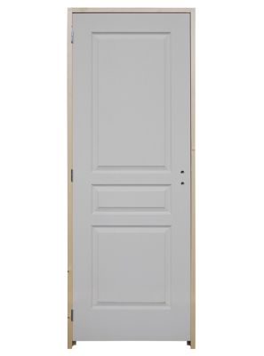

Les portes de mes chambres et pièces humides sont des basiques isoplanes blanches.
Pour le séjour je suis tenté de mettre une porte à 2 ou 3 panneaux de ce genre :
https://media.castorama.fr/is/image/Castorama/bloc-porte-pos[...]dth=768&$height=768
Qu'en pensez vous ?

Bonjour, je vous déconseille ces portes, pour au moins deux raisons, ce système de charnière n'est pas terrible et quasiment impossible à régler.
À voir ce cadre ce n'est pas pour des cloisons en 72 ! Mais peut-être que ce ne sont des cloison en 50 que vous avez ?
et pour finir, ces modules sont en train de passer de mode

1- je confirme, les charnières ne sont pas réglables, mais je suis arrivé à en installer 3 bloc porte de ce genre, en isoplan
2- la cloison de mon séjour c'est épaisseur 12cm. Ce bloc porte est fait pour 5cm : il va falloir raboter 1 côté du 'U' pour l'installer dans une cloison supérieur à 5cm.
3- La mode c'est porte vitrée et porte à finition d'aspect comme un meuble ? Mon appart est de construction 1969 : les porte d'aspect moderne n'iront pas forcément mieux.
Ce que j'essaie de savoir est :
4- est ce que mettre une porte à panneaux uniquement pour le séjour alors que toutes les autres portes sont isoplan, peut être agréable visuellement ou non ? Ça sera au moins mieux que de mettre porte isoplan basique au séjour comme toutes les autres portes de l'appart, non ?
5- est ce que les reliefs en panneaux va rendre trop difficile dans le futur, en cas de besoin de repeindre, au point que ça ne vaut pas le coup ?

Bonsoir
acheter des portes post-formées sans l'huisserie et ajuster vous même dans votre huisserie .

Mon vieux huisserie a été démonté et jeté. Et étant donné que les charnières de ces portes basiques ne sont pas réglables, je crains que ca n'entrera pas.

L'espace pour mettre un bloc-porte de mon séjour ne fait que 84cm de large : je ne pourrai y mettre qu'une porte de largeur 73cm identique à une porte de chambre.
Est ce qu'une porte si peu large peut gêner les passages fréquentes pour le séjour et peut empêcher d'y faire entrer des meubles de séjour et de cuisine (il faut passer par le séjour pour accéder à la cuisine) ?
J'hésite donc à mettre une porte pour mon séjour ou le laisser sans porte ni huisserie.
Qu'en pensez vous ?
