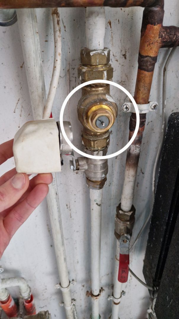

Je me rend compte que je n'avais jamais donné le fin mot de l'histoire... C'était en fait la vanne de gestion des radiateurs de l'étage qui était grippée, et limitait fortement le débit d'eau, laissant les radiateurs "tièdes". En tirant sur la tige de commande, elle a finit par se décoincer et le chauffage de l'étage a retrouvé son efficacité initiale
Vue de la vanne commandant le circuit de chauffe des radiateurs
Vue de la vanne et de l'actionneur (type 22C de Watts) commandant le circuit de chauffe des radiateurs
