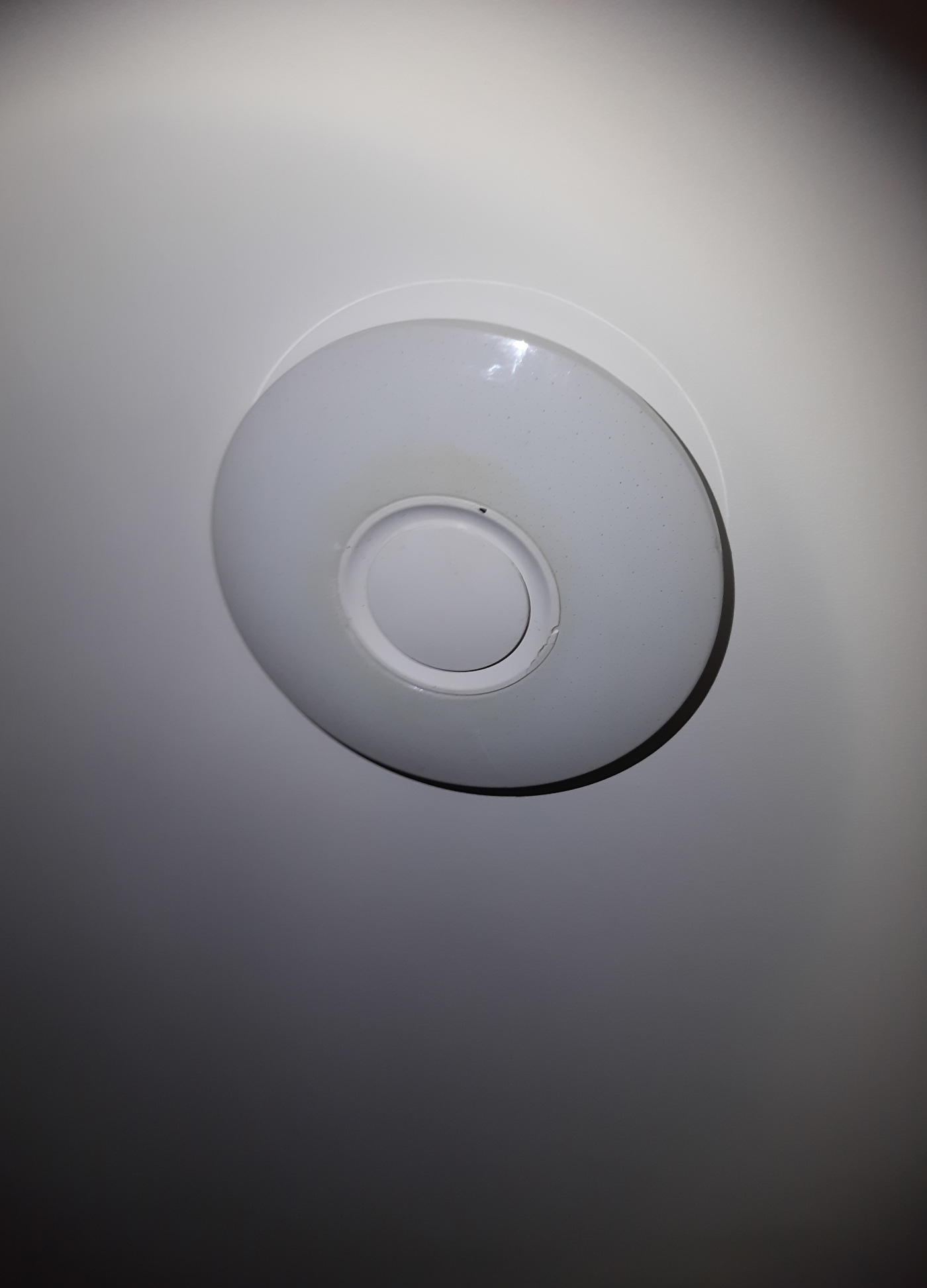

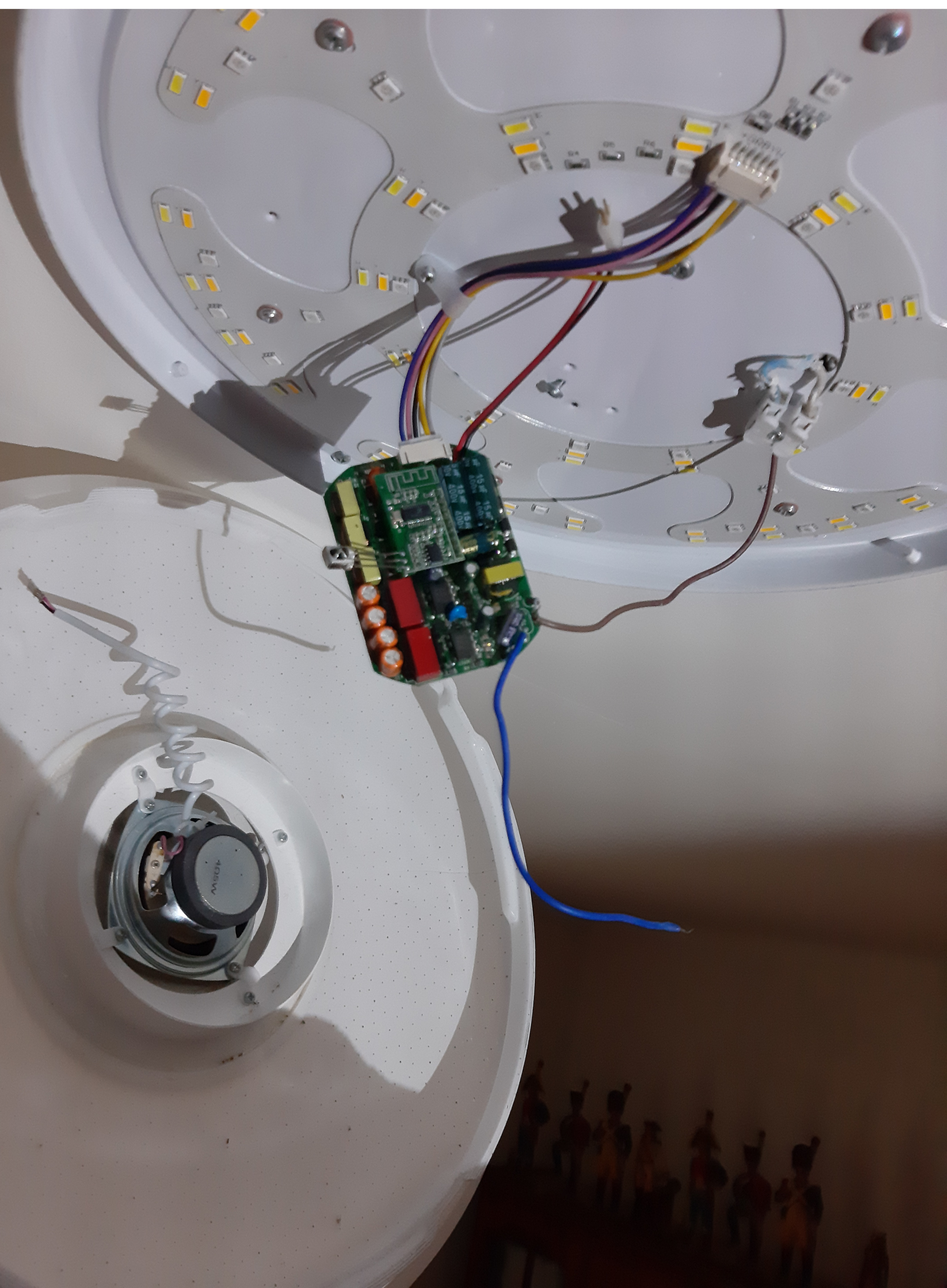

Bien le bonjour,
Je souhaitais améliorer l'éclairage de mon plafonnier, mais lorsque que j'ai retiré ce dernier, il s'est débranché et j'ignore comment le rebrancher.
Le deuxième problème est que le plafonnier fait seulement 40W. J'aurais souhaiter le changer mais j'ignore comment faire, Le système m'est complètement inconnu
Sauriez-vous m'indiquer pour le remplacer et pour le rebrancher en attendant ?^^

D'accord, merci pour la réponse, toutes mes excuses je l'ignorais et les images apparaissait trop grande. Je reposte les images en questions. Pour les 40W il y a certainement quelque chose qui cloche car l'éclairage est à peine décent comparé aux autres pièces.
Bonjour, L'éclairage c'est 30w 2200 lumens.

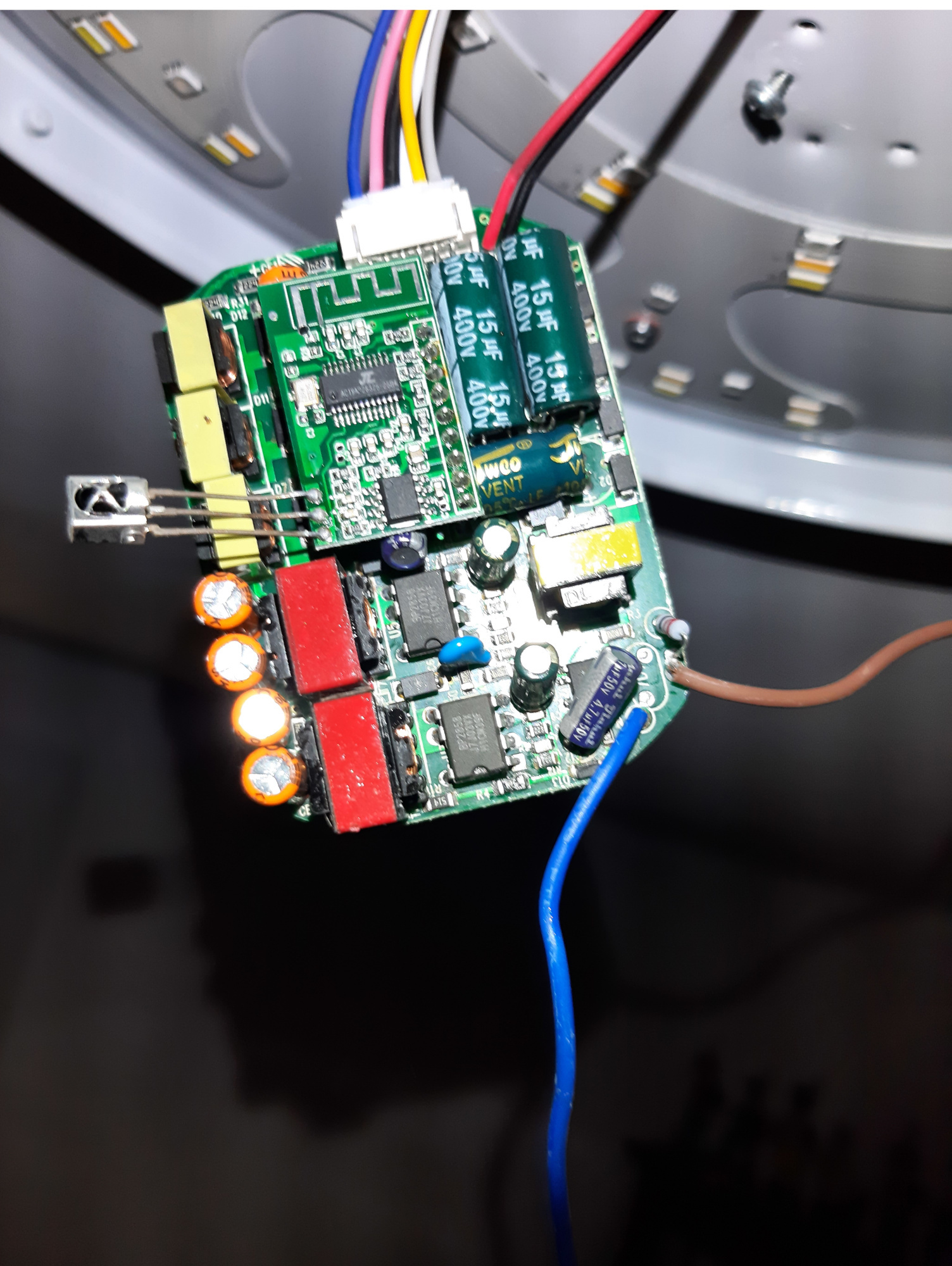

Le fil bleu va sur le domino à côté du marron.
Vous avez une télécommande pour ce modèle, les réglages sont-ils au maximum pour toutes les couleurs RVB ?.
